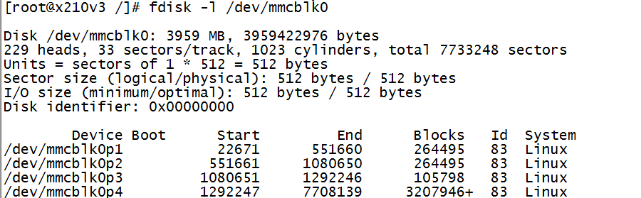

昨天群里有人询问,为什么破坏 BootLoader 破坏不掉。
出现错误:dd: writing '/dev/mtdblock0': Operation not permitted
我说需要插着 SD卡才可以。(这个也不对,不插SD卡也可以,那这个错误还是没有搞清楚)
然后我们来看一下它操作指令:
    busybox dd if=/dev/zero of=/dev/mmcblk0 bs=512 seek=1 count=1 conv=sync
    为了确保执行数据有效,再执行 sync 同步一下,即可破坏掉前一个块的数据。
进而引出了我们今天要讲的 dd命令。
参看:Linux dd命令

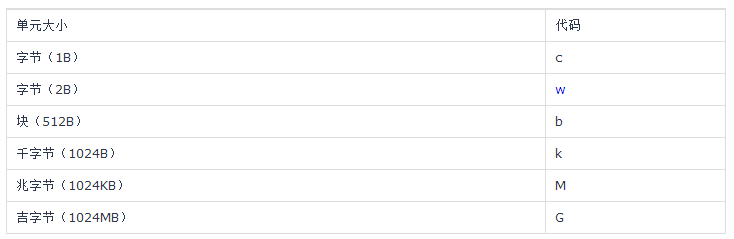

该命令创建了一个1M大小的文件sun.txt,其中参数解释:
if 代表输入文件。如果不指定if,默认就会从stdin中读取输入。
of 代表输出文件。如果不指定of,默认就会将stdout作为默认输出。
bs 代表字节为单位的块大小。
count 代表被复制的块数。
 /dev/zero 是一个字符设备,会不断返回0值字节()。
块大小可以使用的计量单位表:
以上命令可以看出dd命令来测试内存操作速度:

四、解释破坏指令
接下来我们根据 dd 指令参数说明来看一下破坏指令:
if 代表输入文件。 /dev/zero 是一个字符设备,会不断返回0值字节()。
of 代表输出文件。/dev/mmcblk0 是一个块设备。
bs 代表512字节为单位的块大小。
seek 代表从输出文件开头跳过 1个块后再开始复制。
count 代表被复制1个块。
conv:若读取的输入块不足512字节,不足部分用空(NUL)字符补齐。
注释:输入以上命令的意思为,把板载中iNand的第一个扇区用0来填充,即擦除了iNand的第一个扇区,当再次启动时,IROM还是会先去读取iNand中的前16kb的数据,计算校验和,校验和不通过,启动失败,此时就会执行第二种启动方式即从SD卡启动。
若此时未检测到SD卡,SecureCRT中将会显示:SD checksum Error
分析:
然后参看:How to make an image (.img) from what's on the SD card?
使用指令 fdisk -l /dev/mmcblk0 查看:
翻译一下:
    磁盘/ dev / mmcblk0:3959 MB,3959422976字节
    229头,33个部门/轨道,1023个汽缸,总计7733248个部门
    单位= 1 * 512 = 512字节的扇区
    扇区大小(逻辑/物理):512字节/ 512字节
    I / O大小(最小/最佳):512字节/ 512字节
    磁盘标识符:0x00000000
可知磁盘大小为 4G,我们的 eMMC 内存大小正好就是 4G 的。可以得出 mmblk0 是 eMMC 的块设备。
然后它的单位是 512 字节的扇区。这就是为什么 bs=512 的原因。我们使用 dd 擦除了它的第一个扇区。
