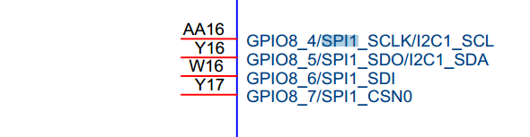

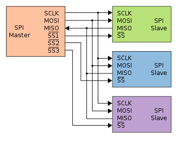

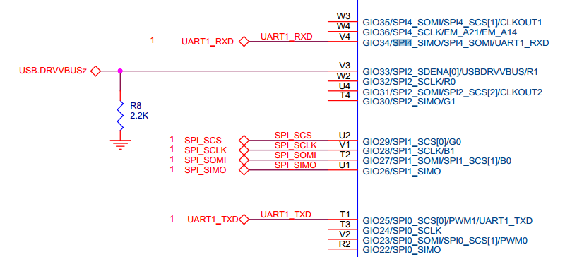

查看芯片手册和原理图 DM368 有 5 组 SPI 总线,每组 3 个片选;Hi3516A 有 2 组 SPI 总线,每组 3 个片选。

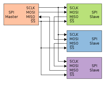

SPI总线一个主机接多个从机连接方法:
典型的SPI总线:主站和三个独立的从站
在独立从配置,存在用于每个从一个独立的片选线。电源和芯片选择线之间的上拉电阻强烈建议为每个独立的装置,以减少设备之间的串扰。[3]这是通常使用SPI的方式。因为从站的MISO引脚连接在一起时,它们需要是三态销(高,低或高阻抗)。

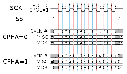

三、SPI 四种工作模式
(1)工作模式
SPI 有四种工作模式,各个工作模式的不同在于 SCLK 不同, 具体工作由 CPOL,CPHA 决定。
CPOL: (Clock Polarity),时钟极性:
当CPOL为0时,时钟空闲时电平为低;
当CPOL为1时,时钟空闲时电平为高;
CPHA:(Clock Phase),时钟相位:
当CPHA为0时,时钟周期的上升沿采集数据,时钟周期的下降沿输出数据;
当CPHA为1时,时钟周期的下降沿采集数据,时钟周期的上升沿输出数据;
CPOL和CPHA,分别都可以是0或时1,对应了四种组合。

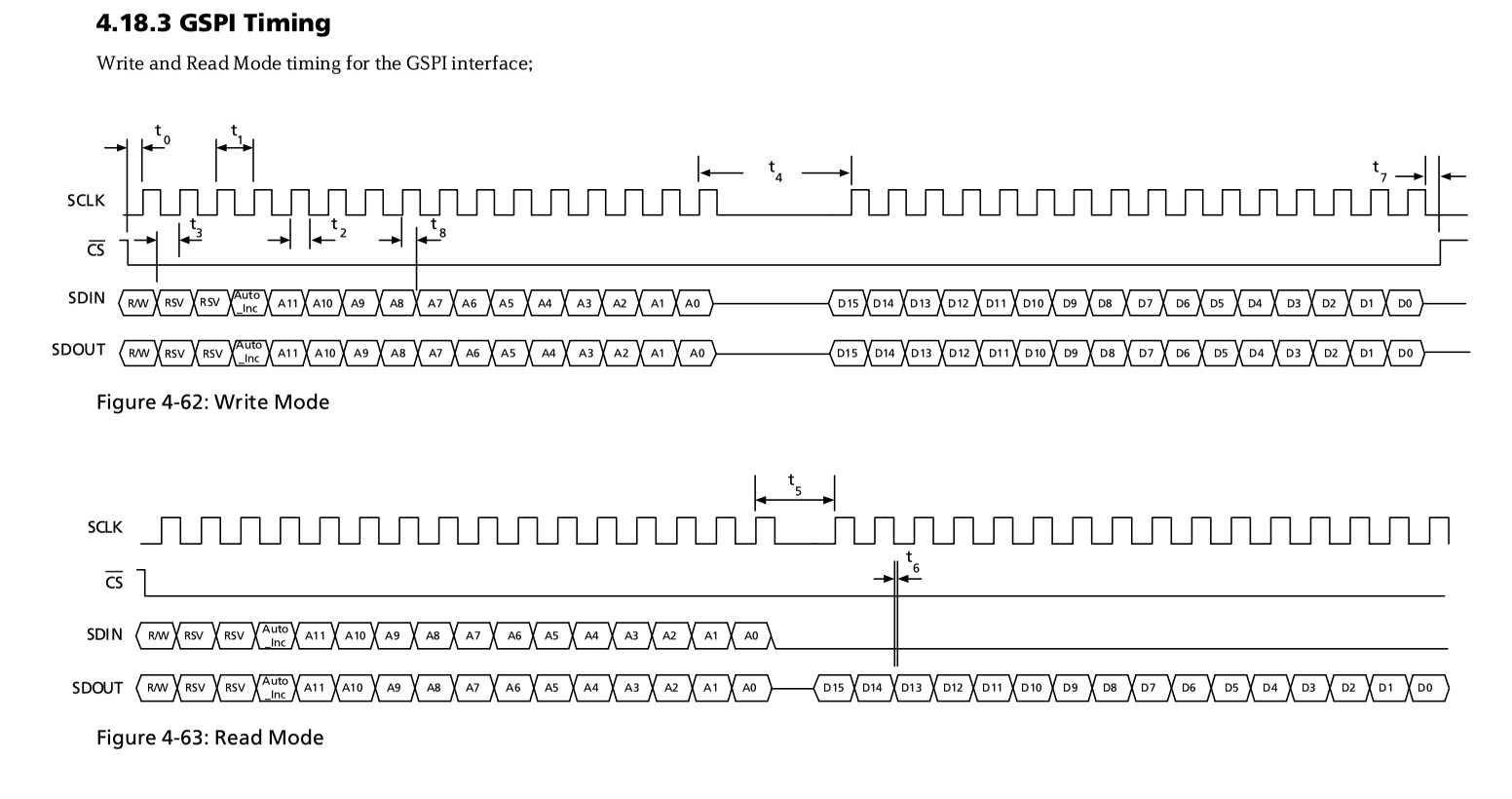

上面讲到了有四种工作模式,该如何确认自己的设备使用的是哪种工作模式呢?
以GV7601SDI 解码芯片为例:
参看:GV7601 SDI解码芯片DATASHEET
参看:Hi3516A开发--GV7601 硬件设计

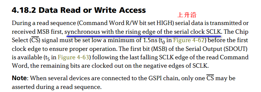

1、先确认从机需求的 SCLK 极性,不工作时是在低电位还是高电位,由此确认 CPOL 为 0 或 1
时钟空闲时电平为低,得出:CPOL 为 0
2、再由slave芯片 datasheet 中的时序图确认 slave 芯片是在 SCLK 的下降沿采集数据,还是在SCLK的上升沿
翻译一下:
在读取序列(命令字R / W位设置为高电平)期间,将传输串行数据或先接收MSB,与串行时钟SCLK的上升沿同步。芯片选择(CS)信号必须在第一个之前设置为低至少1.5ns(图4-62中的t0)时钟边缘以确保正确的操作。串行输出(SDOUT)的第一位(MSB)在读命令的最后一个下降SCLK沿之后是可用的(图4-63中的t5)字,剩余的位在SCLK的负边沿输出。
注意:当多个设备连接到GSPI链时,只能有一个CS在读取序列期间被断言。
在写序列(命令字R / W位设置为低电平)期间,等待状态为37.1ns(t4 in命令字和以下数据字之间需要图4-62)。这个在连续的命令字/数据字之间也必须保持等待状态写序列。当选择自动增量模式(AutoInc = 1)时,等待状态必须在初始命令之后的连续数据字之间保持字/数据字序列。在写序列期间,所有命令和随后的数据字输入到SDIN引脚输出在SDOUT引脚不变。当几个设备连接到GSPI链,数据可以同时写入所有CS设备低。
得出:CPHA为 0
