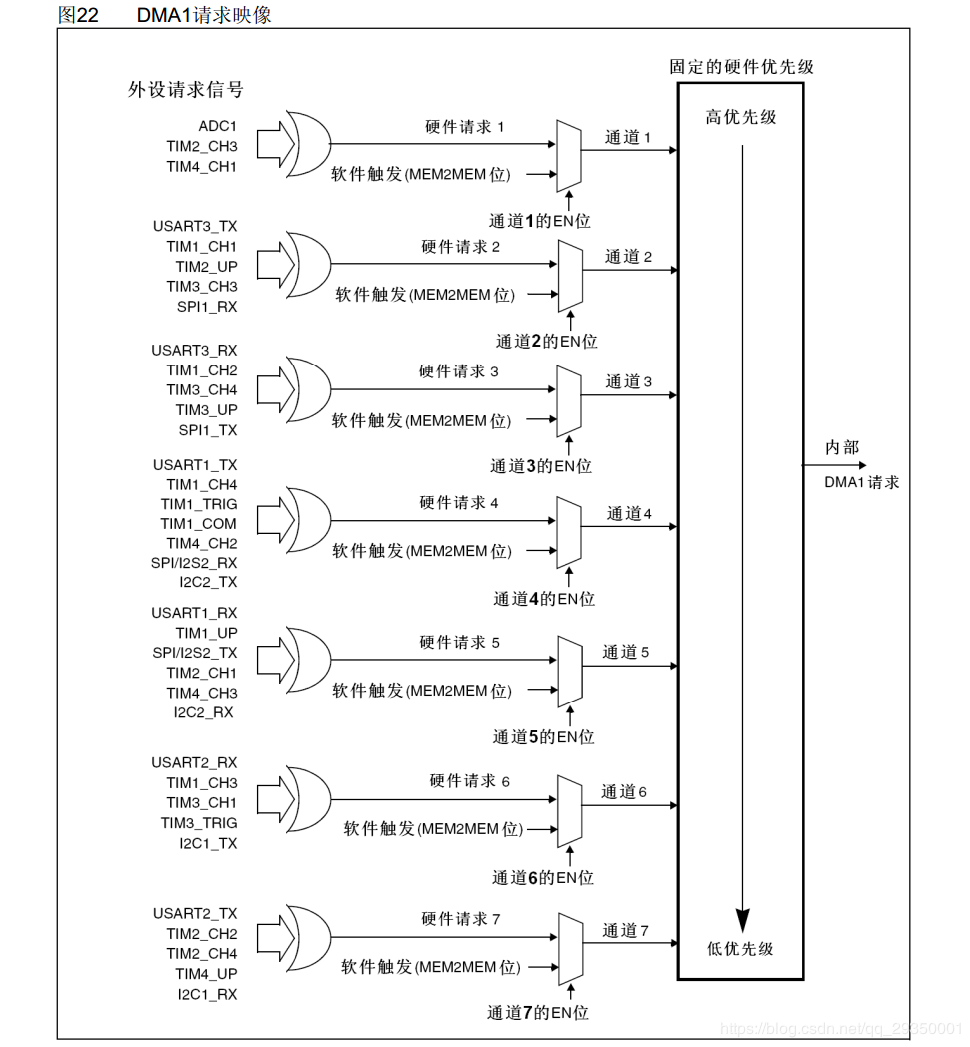

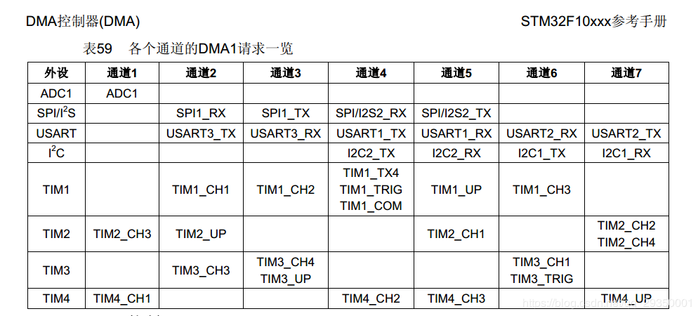

四、DMA请求映像
DMA1控制器
从外设(TIMx[x=1、 2、 3、 4]、 ADC1、 SPI1、 SPI/I2S2、 I2Cx[x=1、 2]和USARTx[x=1、 2、 3])产生的7个请求,通过逻辑或输入到DMA1控制器,这意味着同时只能有一个请求有效。外设的DMA请求,可以通过设置相应外设寄存器中的控制位,被独立地开启或关闭。
在这里插入图片描述
在这里插入图片描述

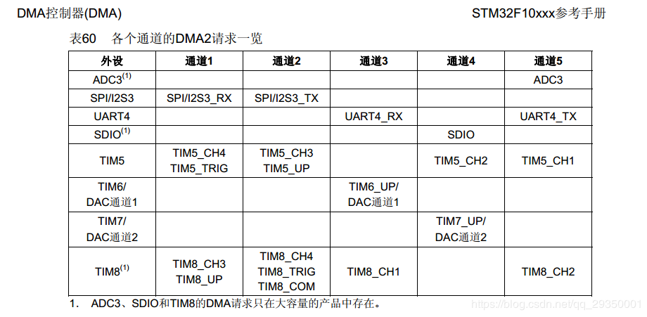

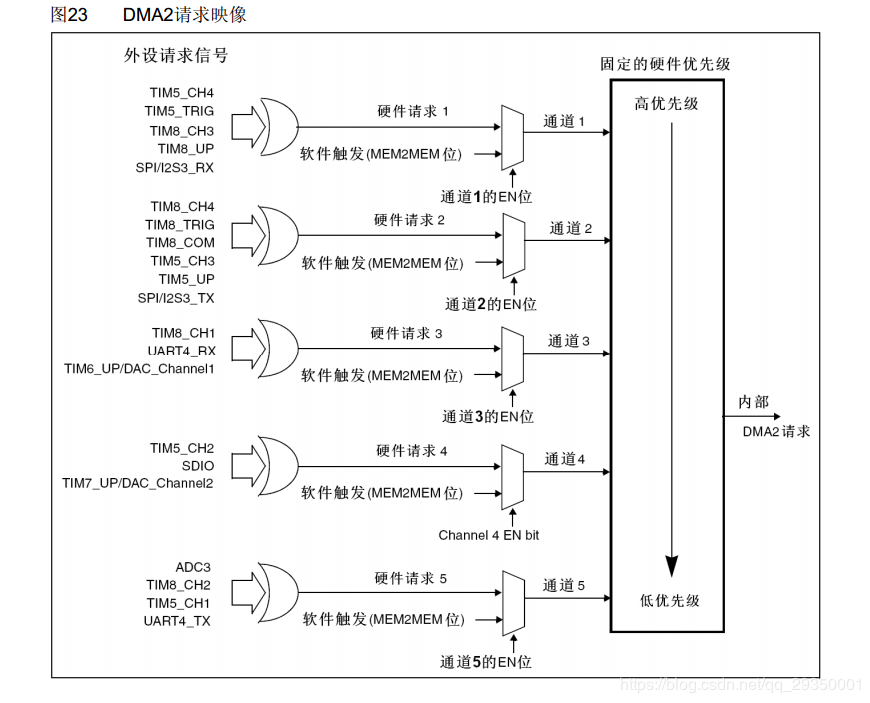

DMA2控制器
从外设(TIMx[5、 6、 7、 8]、 ADC3、 SPI/I2S3、 UART4、 DAC通道1、 2和SDIO)产生的5个请求,经逻辑或输入到DMA2控制器,这意味着同时只能有一个请求有效。参见下图的DMA2请求映像。外设的DMA请求,可以通过设置相应外设寄存器中的DMA控制位,被独立地开启或关闭。
注意: DMA2控制器及相关请求仅存在于大容量产品和互联型产品中。
在这里插入图片描述
在这里插入图片描述

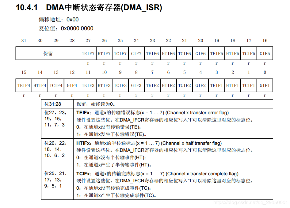

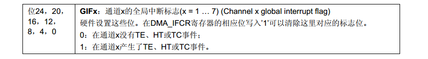

DMA中断状态寄存器(DMA_ISR)
在这里插入图片描述
在这里插入图片描述
如果开启了 DMA_ISR 中这些中断,在达到条件后就会跳到中断服务函数里面去,即使没开启,我们也可以通过查询这些位来获得当前 DMA 传输的状态。这里我们常用的是 TCIFx,即通道 DMA 传输完成与否的标志。注意此寄存器为只读寄存器,所以在这些位被置位之后,只能通过其他的操作来清除。

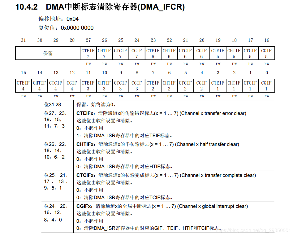

DMA中断标志清除寄存器(DMA_IFCR)
在这里插入图片描述
DMA_IFCR 的各位就是用来清除 DMA_ISR 的对应位的,通过写 1 清除。在 DMA_ISR 被置位后,我们必须通过向该位寄存器对应的位写入 1 来清除。
