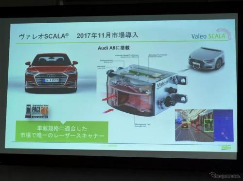

目前,法雷奥的 4 线产品 ScaLa(第一代)是达到车规级应用标准的激光雷达,且已实现量产,并于 2017 年开始装配到拥有 L3 级自动驾驶功能的 A8 车型上。

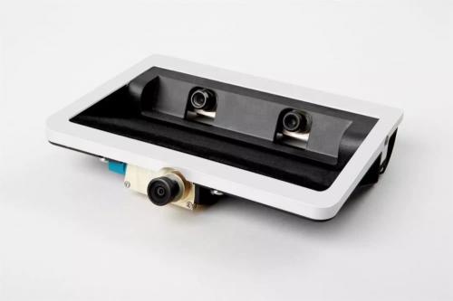

佐思产研研究总监周彦武在一篇名为:《ADAS 漫谈:为什么自动驾驶必须用激光雷达》的文章中,解释了以摄像头为核心的 ADAS 和自动驾驶系统有诸多局限:

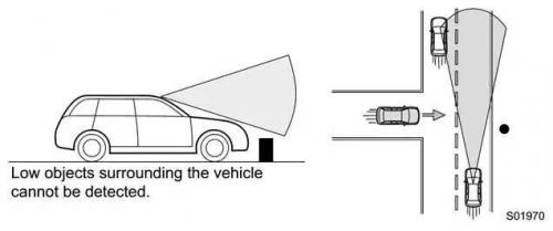

首先,视场角(Field of View,FOV) 角度过大导致车辆有非常明显的盲区。
FOV 一般是越大越好,但要考虑到畸变的问题。一般 CMOS 传感器镜头 FOV 不超过 76 度。超过 76 度是广角镜头,广角镜头在近处有明显失真;超过 120 度则是鱼眼镜头,图像边缘有严重失真。
为了解决 FOV 的问题,沃尔沃和特斯拉选择了三目系统。
沃尔沃的三目系统,FOV 视角分别是 140 度、45 度和 34 度。特斯拉 FOV 为 150 度、50 度和 25 度。但这个系统依然解决不了近距离盲区问题。
其次,车辆在低速情况下,单目摄像头系统对突然出现的静止目标或缓慢移动目标(一般是行人)基本无效。

2017 年,奥迪推出号称全球首款 L3 级别自动驾驶车型奥迪 A8,这款车型也让行业关注到全球第一款为量产车准备的激光雷达——法雷奥 ScaLa。
目前业内主流的 ADAS 方案使用的是 Mobileye 提供的视觉芯片。
虽然 Mobileye 对车道线及车辆尾部识别的准确度较高,但对部分形状奇特,具有本土特色的改装车、三轮车等车型,系统仍旧无法进行匹配识别。
毫米波雷达分辨率不足、对非金属类物品存在一定漏检几率,无法保证车辆精准判断自身及周围障碍物的位置关系。
奥迪 A8 搭载的法雷奥 ScaLa 激光雷达则解决了上述问题。

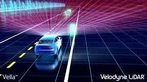

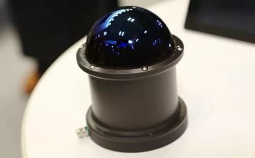

在今年的 CES 上,Velodyne 发布近距离激光雷达产品 VelaDome。
这款产品可以覆盖车辆整个侧面的近距离范围,对车辆近距离/死角处的行人或者自行车检测效果显著。
Velodyne 还希望将自己的激光雷达结合软件打入 ADAS 市场,从而拿出像特斯拉 AutoPilot 和通用 Super Cruise 一样有竞争力的 ADAS 方案。

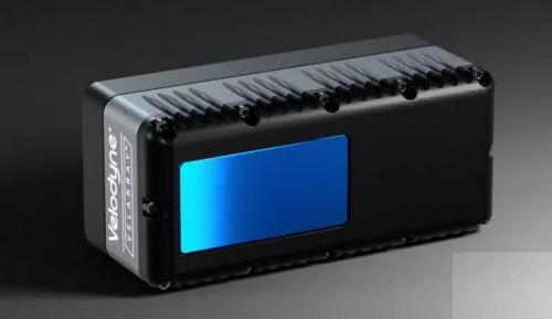

激光雷达软件系统 Vella 就是这一背景下推出的产品。 Vella 主要配合 Velodyne 的固态激光雷达 Velarray 使用,而后者能够嵌入安装在汽车挡风玻璃后面或者保险杠位置。
Velodyne 称,「相较于摄像头+毫米波雷达系统,其实现的 ADAS 性能将发生革命性变化。」

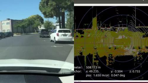

由于激光雷达点云是 3D 立体的,包含了距离、尺寸、位置等信息,数据量相比视觉少,所以激光雷达公司提供 ADAS 功能,技术难度相对会小一些,不需要进行复杂的图像处理。
以博世 MPC2 为例(如上图),其摄像头输出一帧图片是 1920*1080 像素,每帧图片代表 200 万个空间点(每个像素对应的角分辨率是 0.03 度)。
以 Velodyne 128 线激光雷达为例,其角分辨率为 0.2*0.11 度,扫描一周后,点数仅为 23 万个空间点(水平 360 度/0.2 度*垂直 128 像素)。
因而,不需要复杂的图像处理、对算力要求极低,激光雷达可以利用自身嵌入式处理器,完成对 ADAS 算法处理。
