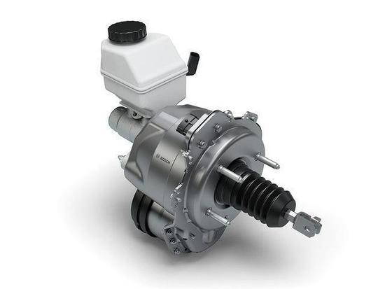

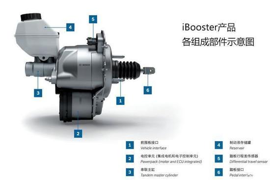

博世iBooster系统是什么?
iBooster官方名字是机电伺服助力机构,说直白点就是刹车控制系统的集合。我们知道,传统燃油车在我们踩下刹车踏板后,踏板会推动真空助力泵,再由真空助力泵推动刹车主缸产生刹车液压控制刹车钳进行刹车。
但对于新能源和混动车型来说,因为没有发动机或者在纯电动模式下,真空助力泵是无法工作的(真空度是由发动机动力提供),那么不需要真空助力泵的刹车机构应运而生,这就是iBooster。
iBooster工作原理解读

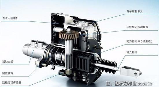

iBooster机构剔除了真空助力泵,集成了各种传感器、控制器,使其整体体积很小,因此安装方便,同时还能节省空间和重量。在使用时,传感器会将我们踩刹车的行程信号传递给iBooster的控制单元,控制单元会根据信号计算出iBooster输出电机应该输出多少扭矩,这个扭矩会作用在一套齿轮机构上,通过齿轮机构将这个扭矩转化为刹车主缸的刹车力,再由这个刹车力改变刹车液压,最终控制刹车卡钳进行刹车。
博世和大陆两种线传刹车系统工作原理都类似,并且都是利用踏板行程传感器所反馈的踩踏深度来决定电机的减速度,剩下的制动力再由刹车卡钳来提供。

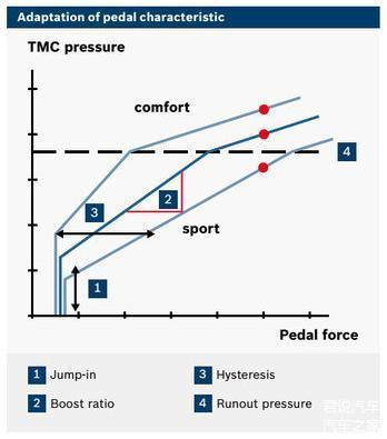

首先是可后期调节的刹车性能。我们经常听到汽车媒体说,刹车偏软或者前段基本无刹车等等,这实际是刹车性能曲线决定的,一般燃油车出厂前就已经设定完毕,无法调整。
电子化的iBooster却截然不同。主机厂可以在后期很方便的编程iBooster的刹车性能曲线,以实现不同的踏板感受,而我们驾驶者也可以选择不同驾驶模式来得到不同的刹车质感。
