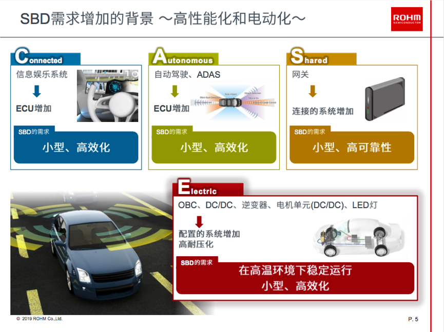

“CASE”凸显SBD重要性
SBD的主要增长点在于 “CASE”。C是Connected,跟外部相连的信息娱乐系统。信息娱乐系统越来越多,在车上所需要的信息量也越来越大,所需要的ECU会越来越增加。但是汽车内部的空间是固定的,只能在固定的体积下,把功能做得越来越多。这样需要里面的所有产品越来越小型化,罗姆的肖特基就符合所需要的小型化、高效化。
接下来是A,即自动驾驶或Autonomous,随着肖特基的小型化、高效化可以得到越来越多的应用。接下来的S是Share,也就是网关,随着外部的连接和内部连接系统越来越多,通过小型化和高效化,也就是高可靠性得到肖特基的应用。最后是三电,OBC、逆变器、DC/DC或者LED灯,在小型化和高效化之外还需要,在高温环境下可以稳定运转,防止热暴走。
4.png?imageView2/2/w/550
可以看到“C、A、S、E”上,随着产品要求的小型化、高效化、高可靠性,和在高温情况下得到稳定运转,这种要求使肖特基的需求越来越多,这就是在汽车行业上为什么肖特基用得越来越多的原因。

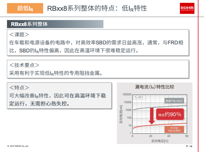

接下来,水原德健先生将SBD新品与FRD、整流二极管进行了比较:“FRD和整流二极管高温情况运转性能比较好,但是它的效率和小型化做不上来,普通的二极管虽然效率和小型化可以做起来,但是高温运转不可以。罗姆新产品超低IR的RBxx8系列产品既可以在高温情况下运转,又可以小型化、高效化,也就是将FRD、整流二极管的优势融合在一起。”
6.png?imageView2/2/w/550
如何把肖特基的IR做下来?这是罗姆面临的难题。罗姆改善了产品内部专用的一个阻挡金属,把金属特性改了之后,把它的IR降了下来。IR降低之后,可以使它在高温的环境下稳定去运转,不会出现热失控。
