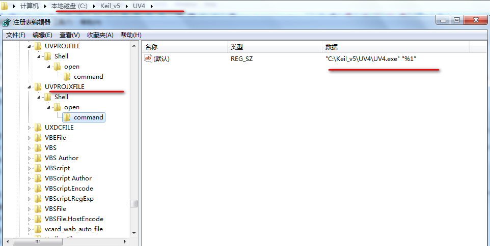

再有解决:轻松解决keil4跟keil5在同一个系统下不能共存的问题

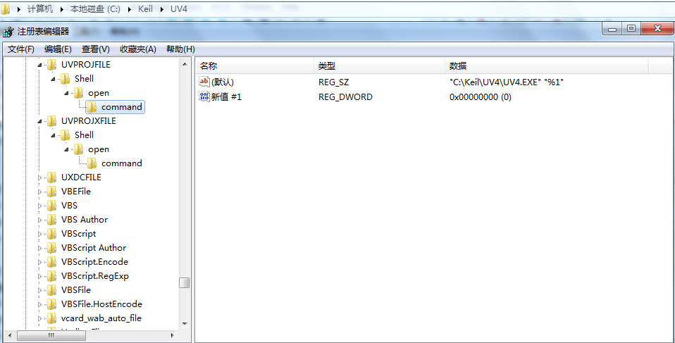

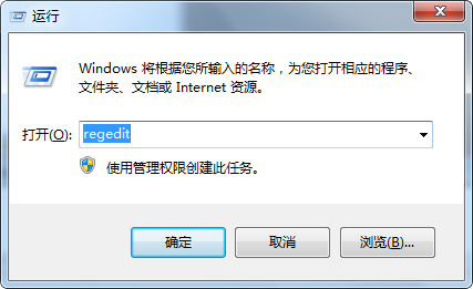

打开注册表:
win+R 进入运行,输入 regedit
这里写图片描述
点开HKEY_CLASSER_ROOT选项,找到UVPROJFILE(KEIL4工程文件类型)和UVPROJXFILE(KEIL5工程文件类型)
keil 4
这里写图片描述
keil 5
这里写图片描述

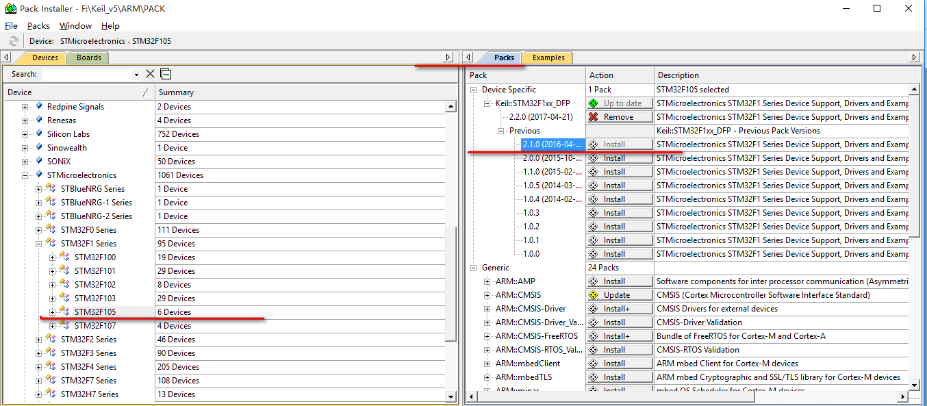

二、安装STM32芯片包
新安装keil是没有STM32芯片包,需要自己添加。
这里写图片描述
这里写图片描述
有两种方法:
1、在线安装
这里写图片描述
这里写图片描述
2、离线安装

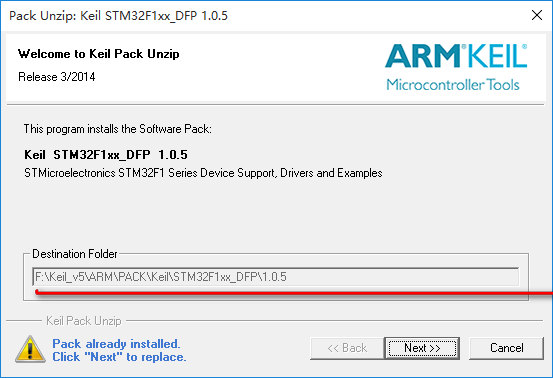

首先、自行下载安装包。
下载:STMicroelectronics STM32F105RC
下载:http://www.keil.com/dd2/stmicroelectronics/stm32f429zitx/eula-container
双击下载的文件 Keil.STM32F1xx_DFP.2.2.0.pack 出现下图,点击next即可。
这里写图片描述

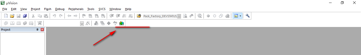

三、新建软件工程

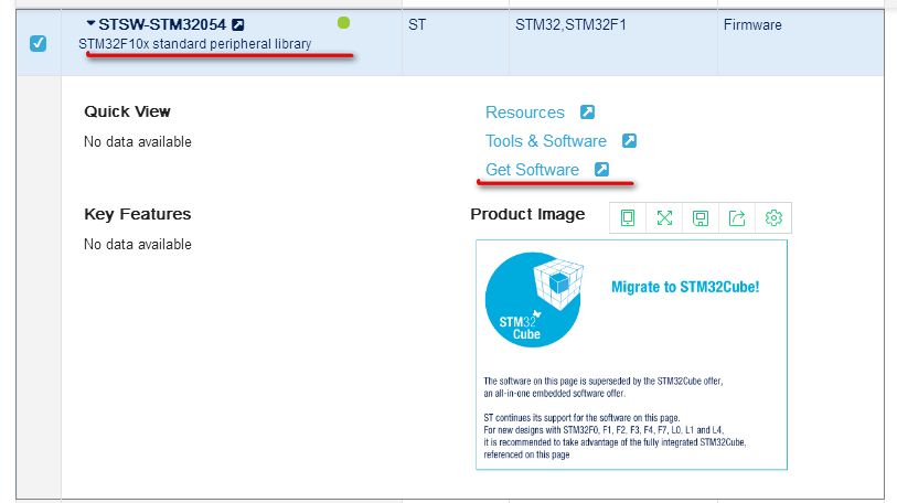

1、下载标准外设库
首先你要下载标准的外设库:
下载:官网下载
下载:标准外设_百度网盘
这里写图片描述

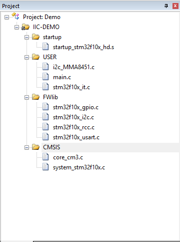

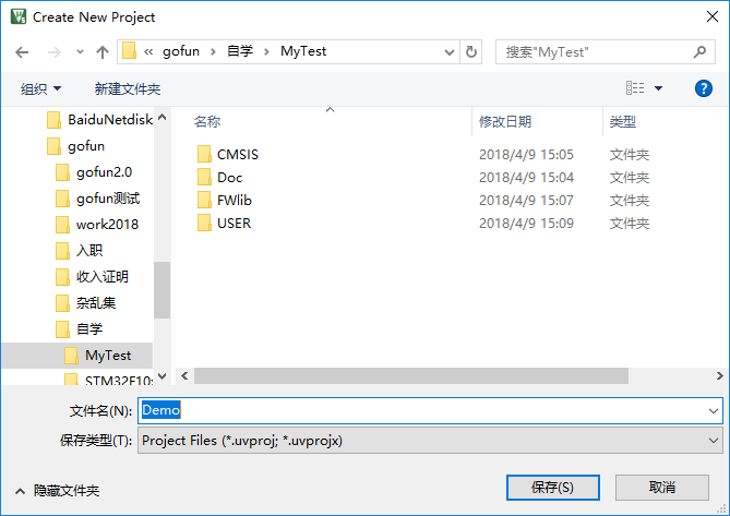

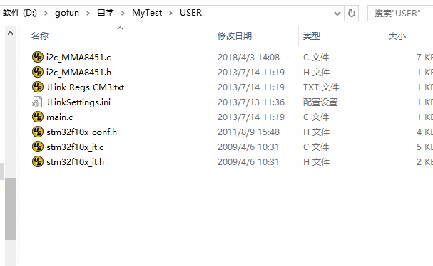

2、新建文件和文件夹
这里写图片描述
CMSIS 和 FWlib 为 STM32F10x_StdPeriph_Lib_V3.5.0/Librarie的CMSIS和STM32F10x_StdPeriph_Driver
具体的看下面的动态图
这里写图片描述

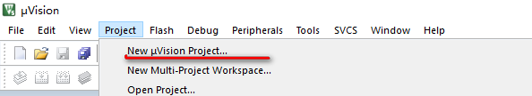

3、新建工程
新建工程
这里写图片描述
选择路径、填写文件名
这里写图片描述

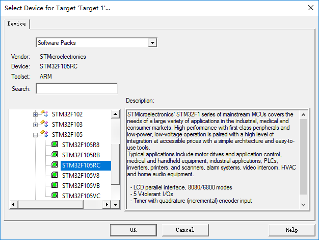

选择芯片型号
这里写图片描述

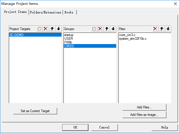

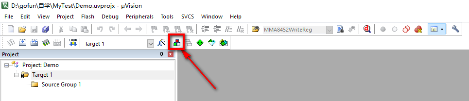

点击工程项目管理
这里写图片描述
添加文件
这里写图片描述
添加完成(就是添加这些东西)
这里写图片描述

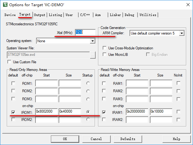

Target
这里写图片描述

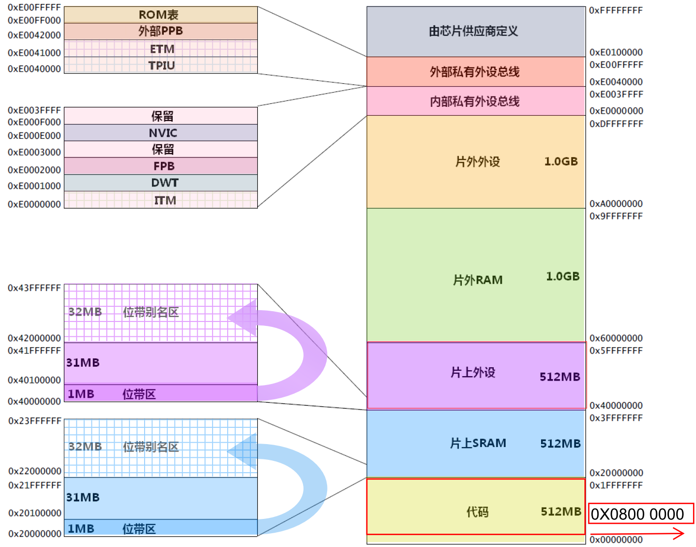

Read/Only MemoryAreas:填写的是程序的存放地址。起始地址:0x800,0000,这款芯片的flash大小为512K,也就是有0x80000个地址空间。
Read/Write Memory/Areas: 填写的是程序运行起来的内存空间。
起始地址:0x2000,0000,大小为64K,也就是0x1000个地址空间。
Flash和Sram的大小是从器件手册上查见的。

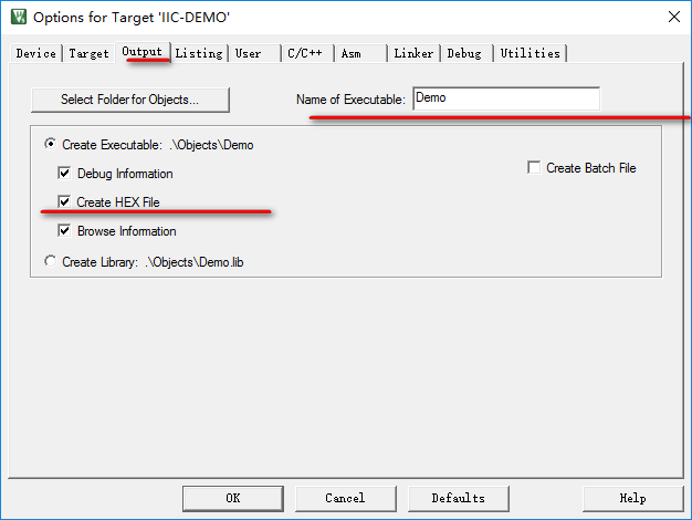

Output
勾选 “Create HEX File”
这里写图片描述

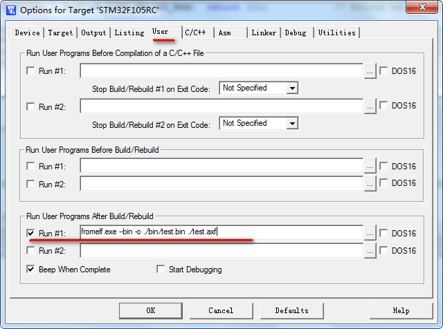

User
生成*.bin格式的文件
选中 Run #1,在后边的文本框中输入fromelf.exe --bin -o ./bin/test.bin ./test.axf

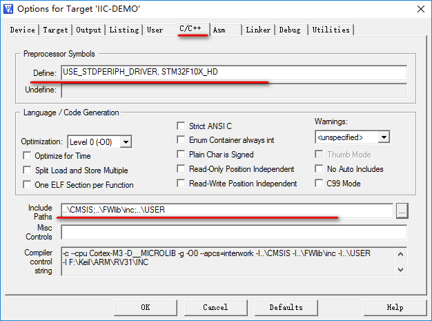

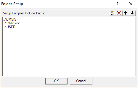

C/C++
这里写图片描述
添加 Include Paths
这里写图片描述

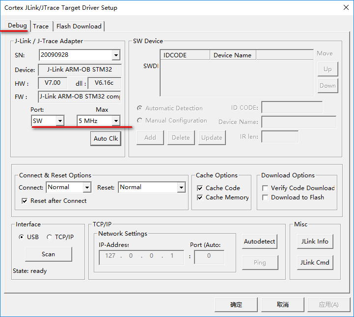

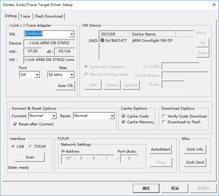

Debug
这里写图片描述
点击 settings
这里写图片描述

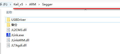

出现错误:
这里写图片描述
解决方法:
下载:Segger.7z
替换 keil_v5/ARM/Segger 整个目录
这里写图片描述
这里写图片描述

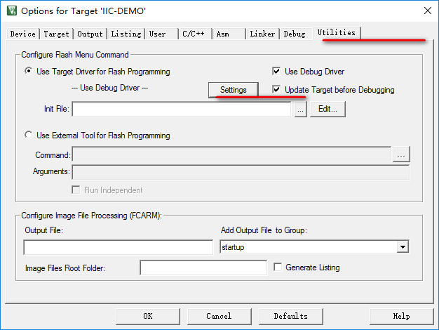

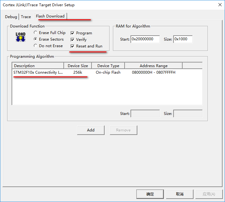

Utilities
这里写图片描述
点击 settings
勾选“Reset and Run” 实现下载完程序马上运行。
