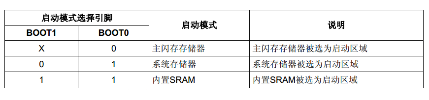

启动模式讲完了,我们知道是主闪存存储器启动的(主闪存存储器就是芯片内部的flash)。主闪存存储器被映射到启动空间(0x0000 0000),但仍然能够在它原有的地址(0x0800 0000)访问它。

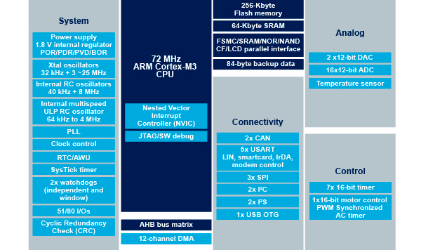

我主要以STM32F105RC为例来讲一下。
参看:STM32F105RC 介绍
这里写图片描述
主闪存存储器:芯片内部的flash,即256K字节;从用户闪存启动,这是正常的工作模式
系统存储器:应该类似于BL1(18K字节);将程序写入到一快特定的区域,一般由厂家直接写入,不能被随意更改或擦除。
内置SRAM:64K字节;由于SRAM掉电丢失,不能保存程序,一般只用于程序的调试。

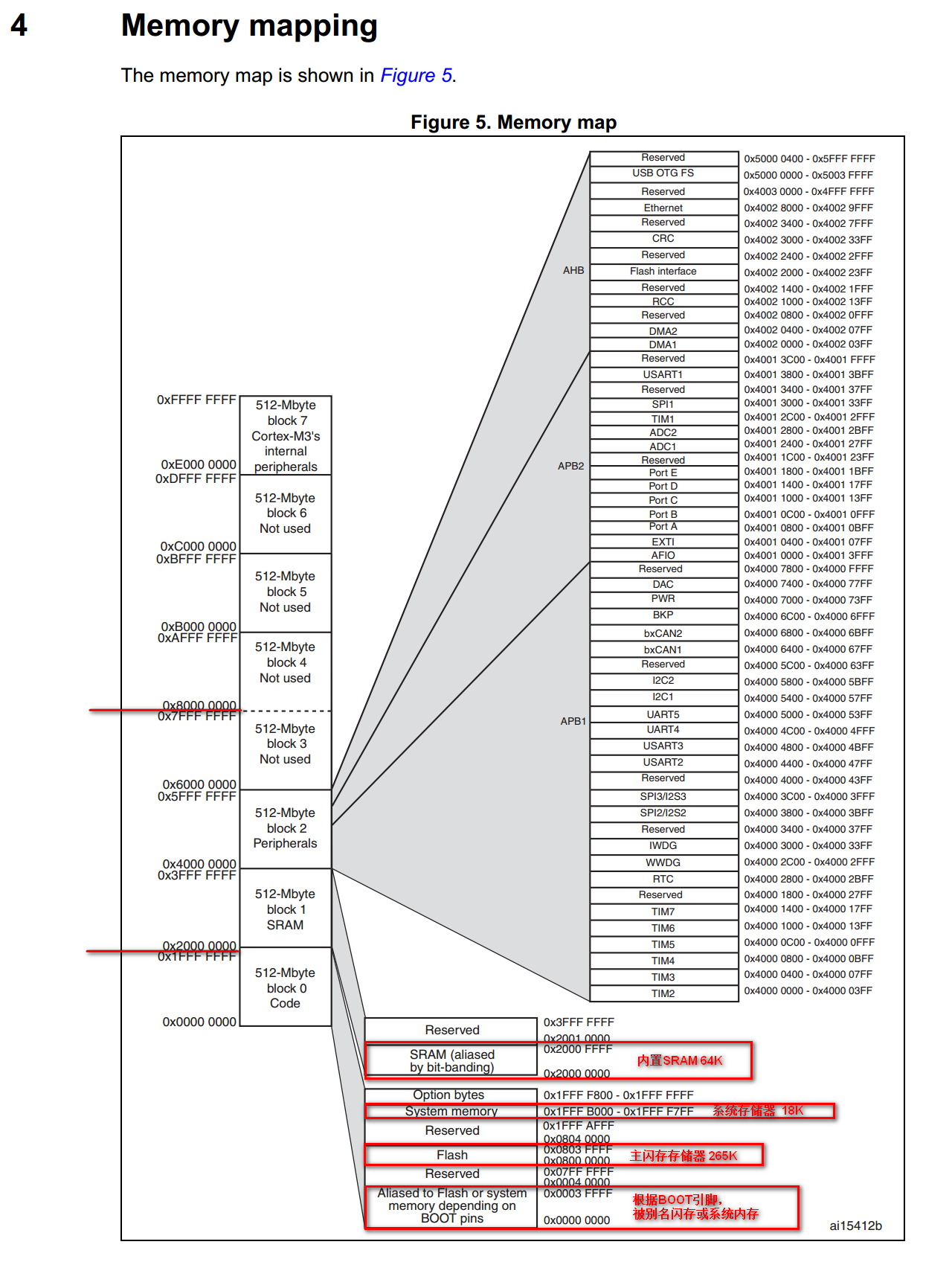

二、内存布局
接下来我们就应该看一下,STM32F105RC的内存布局
这里写图片描述

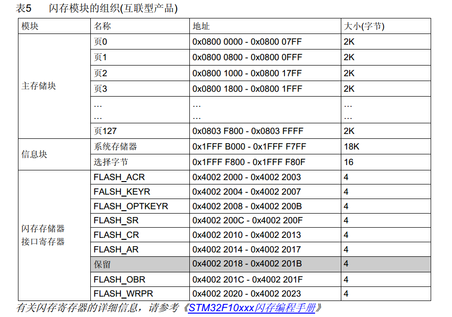

查看,闪存模块的组织
分为:小容量产品(32K,1KB/page)、中容量产品(128K,1KB/page)、大容量产品(512K,2KB/page)、互联型产品(256K,2KB/page)
STM32F105RC的Flash为256K,可见为互联型产品(Connectivity line devices)

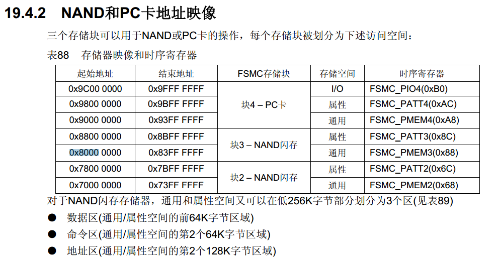

再看,NAND的地址映像
这里写图片描述

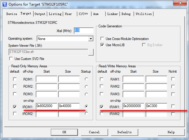

最后,是keil上我们可以设置 IROM起始地址
0x800 0000 – 0x800 4000 为boot
