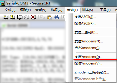

对 YModem 的接触,只是在无网络的情况下,使用SecureCRT软件输入loady命令进行串口传输,烧写内核和文件系统。
参看:Hi3516A开发-- 板卡串口烧写
在这里插入图片描述

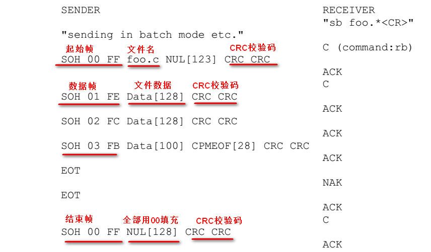

1、起始帧的数据格式
YModem的起始帧并不直接传输文件的数据,而是将文件名与文件的大小放在数据帧中传输,它的帧长=3字节数据首部+128字节数据+2字节CRC16校验码=33字节。它的数据结构如下:
SOH 00 FF filename[ ] filezise[ ] NUL[ ] CRCH CRCL
其中SOH=0x01,表示这个数据帧中包含着128字节的数据部分;在SOH后面的00 FF,00表示数据帧序号,因为是起始帧,所以它的帧序为00,至于FF,它是帧序的取反,YModem特地这么做是为了给数据是否正确提供一种判断依据,通过判断这两个字节是否为取反关系,就可以知道数据是否传输出错;filename[ ]就是文件名,如文件名foo.c,它在数据帧中存放格式为:66 6F 6F 2E 63 00,一定要在文件名最后跟上一个00,表示文件名结束;filesize[ ]就是文件大小,如上面的foo.c的大小为1KByte,即1024Byte,需要先将它转化成16进制,即0x400,所以它在数据帧的存放格式为:34 30 30 00,即“400”,同样的文件大小最后需要跟上00,表示结束;NUL[ ]表示剩下的字节都用00填充,数据部分大小为128字节,除去文件名与文件大小占用的空间外,剩余的字节全部用00填充;CRCH CRCL分别表示16位CRC校验码的高8位与低8位。

3、结束帧数据结构
YModem的结束帧数据也采用SOH的128字节数据帧,它的结构如下:
SOH 00 FF NUL[128] CRCH CRCL
结束帧同样以SOH开头,表示后面跟着128字节大小的数据;结束帧的帧序也认为是00 FF;结束帧的128字节的数据部分不存放任何信息,即NUL[128]全部用00填充。

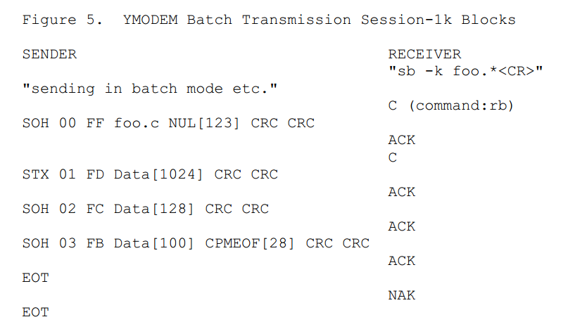

YMODEM批量传输会话(1个文件)
在这里插入图片描述

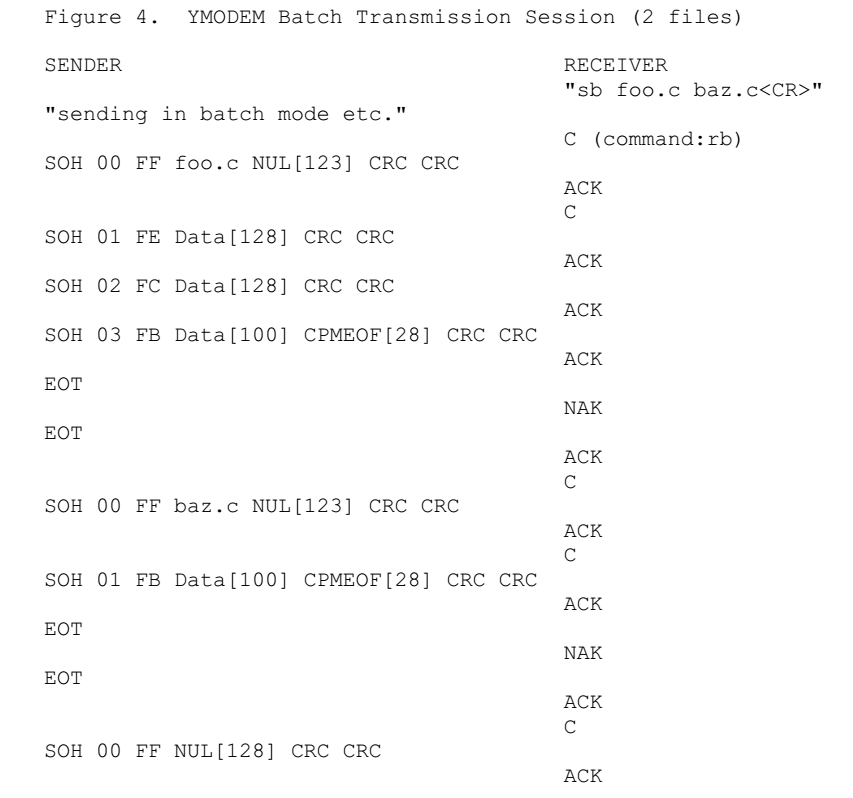

YMODEM批量传输会话(2个文件)
在这里插入图片描述
YMODEM批量传输Session-1k块
在这里插入图片描述

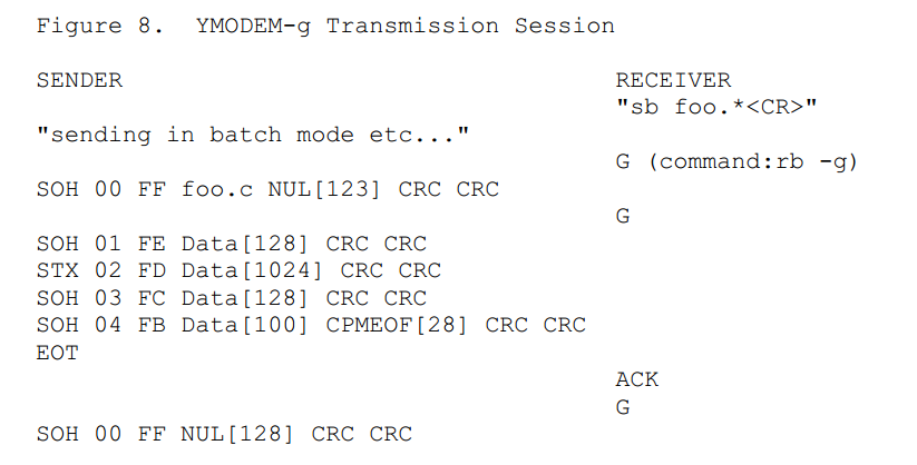

YMODEM-g传输会话(扩展)
在这里插入图片描述

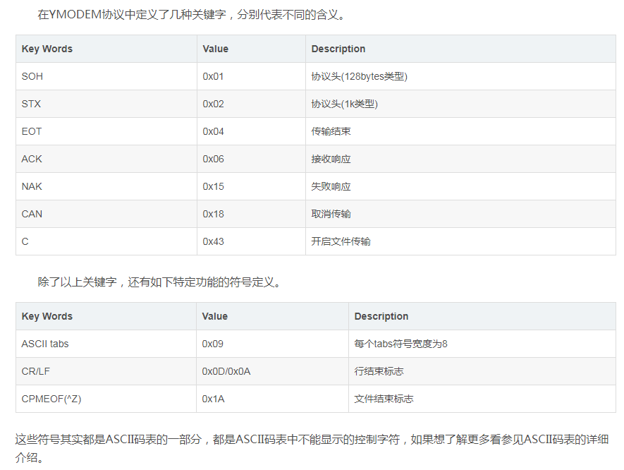

上面传输过程中存在许多通信信号,它们的数值与意义如下表所示:
在这里插入图片描述

传输过程文字描述
接收方发送信号C启动传输会话,然后进入等待(SOH)状态,如果没有回应,就会超时退出。
发送方开始时处于等待C过程中。收到C以后,发送携带文件名和文件长度的起始帧(SOH)数据包开始信号。进入等待(ACK)状态
接收方收到SOH起始帧以后,CRC校验满足,则发送ACK。发送方接收到ACK,又进入等待“文件传输开启”信号,即重新进入等待“C”的状态
接收方发送C,表示可以开始数据的传输
于是发送方发送数据帧、接收方接收到后回复ACK,如此循环进行数据接收(过程中双方因为任何异常,如人工终端、通讯故障等都可能造成传输中断).
文件传输完毕后,发送方发送EOT信号,接收方收到后,回应NAK
发送方再次发送EOT,接收方回应ACK。
接收方发送C,准备再次文件传输
如果是单次文件传输,发送方发送传输结束帧,接收方回应ACK后,整个传输会话结束
