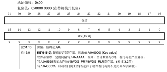

键寄存器(IWDG_KR)

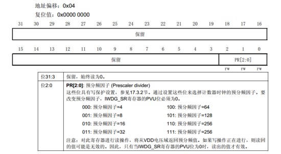

预分频寄存器(IWDG_PR)

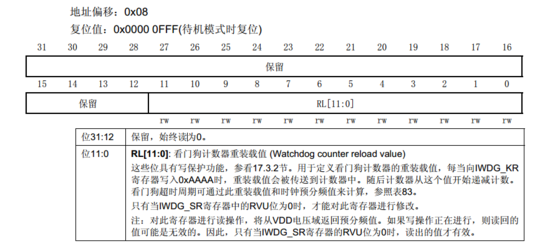

重装载寄存器(IWDG_RLR)

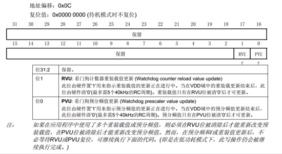

状态寄存器(IWDG_SR)

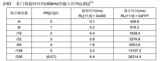

4、独立看门狗超时时间
在这里插入图片描述
注: 这些时间是按照40kHz时钟给出。实际上, MCU内部的RC频率会在30kHz到60kHz之间变化。此外,即使RC振荡器的频率是精确的,确切的时序仍然依赖于APB接口时钟与RC振荡器时钟之间的相位差,因此总会有一个完整的RC周期是不确定的。
超出(溢出)时间计算:
Tout=((4×2^PR) ×RLR)/40
其中:Tout的单位为毫秒。
时钟频率LSI=40K, 一个看门狗时钟周期就是最短超时时间。最长超时时间= (IWDG_RLR寄存器最大值)X看门狗时钟周期。

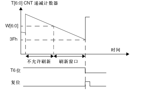

除非递减计数器的值在 T6 位(WWDG->CR 的第六位)变成 0 前被刷新,看门狗电路在达到预置的时间周期时,会产生一个 MCU 复位。在递减计数器达到窗口配置寄存器(WWDG->CFR)数值之前,如果 7 位的递减计数器数值(在控制寄存器中)被刷新, 那么也将产生一个 MCU 复位。这表明递减计数器需要在一个有限的时间窗口中被刷新。
在这里插入图片描述
T[6:0]就是 WWDG_CR 的低七位, W[6:0]即是 WWDG->CFR 的低七位。
T[6:0]就是窗口看门狗的计数器,而 W[6:0]则是窗口看门狗的上窗口,下窗口值是固定的(0X40)。
当窗口看门狗的计数器在上窗口值之外被刷新,或者低于下窗口值都会产生复位。
上窗口值(W[6:0]) 是由用户自己设定的,根据实际要求来设计窗口值,但是一定要确保窗口值大于 0X40,否则窗口就不存在了。

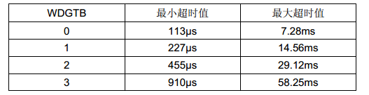

窗口看门狗的超时公式如下:
Twwdg=(4096×2^WDGTB×(T[5:0]+1)) /Fpclk1;
其中:
Twwdg: WWDG 超时时间(单位为 ms)
Fpclk1: APB1 的时钟频率(单位为 Khz)
WDGTB: WWDG 的预分频系数
T[5:0]:窗口看门狗的计数器低 6 位
根据上面的公式,假设 Fpclk1=36Mhz,那么可以得到最小-最大超时时间表如下表所示:

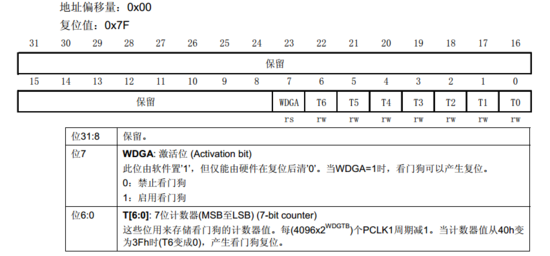

控制寄存器(WWDG_CR)
在这里插入图片描述
WWDG_CR 只有低八位有效, T[6: 0]用来存储看门狗的计数器值,
随时更新的,每个窗口看门狗计数周期(4096×2^ WDGTB)减 1。当该计数器的值从 0X40 变为 0X3F 的时候,将产生看门狗复位。
WDGA 位则是看门狗的激活位,该位由软件置 1,以启动看门狗,并且一定要注意的是该位一旦设置,就只能在硬件复位后才能清零了。

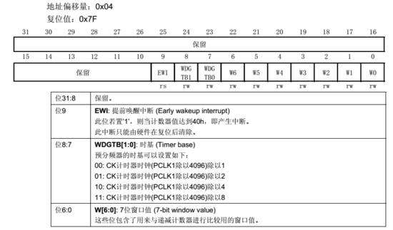

配置寄存器(WWDG_CFR)
在这里插入图片描述
该位中的 EWI 是提前唤醒中断,也就是在快要产生复位的前一段时间(T[6:0]=0X40) 来提醒我们,需要进行喂狗了,否则将复位!因此,我们一般用该位来设置中断,当窗口看门狗的计数器值减到 0X40 的时候,如果该位设置,并开启了中断,则会产生中断,我们可以在中断里面向 WWDG_CR 重新写入计数器的值,来达到喂狗的目的。注意这里在进入中断后, 必须在不大于 1 个窗口看门狗计数周期的时间(在 PCLK1 频率为 36M 且 WDGTB 为 0 的条件下,该时间为 113us)内重新写 WWDG_CR,否则,看门狗将产生复位!

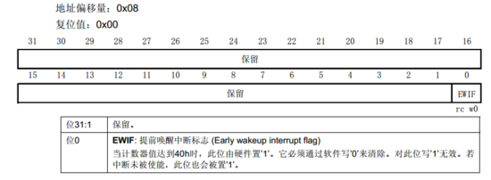

状态寄存器(WWDG_SR)
在这里插入图片描述
该寄存器用来记录当前是否有提前唤醒的标志。该寄存器仅有位 0 有效,其他都是保留位。当计数器值达到 40h 时,此位由硬件置 1。
它必须通过软件写 0 来清除。对此位写 1 无效。 即使中断未被使能, 在计数器的值达到 0X40的时候, 此位也会被置 1。
