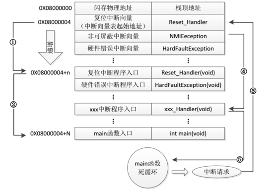

我们先来看看 STM32 正常的程序运行流程,如下图:
在这里插入图片描述
STM32 的内部闪存(FLASH)地址起始于0x08000000,一般情况下,程序文件就从此地址开始写入。 此外 STM32 是基于 Cortex-M3 内核的微控制器,其内部通过一张“中断向量表”来响应中断,程序启动后,将首先从“中断向量表”取出复位中断向量执行复位中断程序完成启动,而这张 “中断向量表”的起始地址是0x08000004,当中断来临,STM32 的内部硬件机制亦会自动将PC指针定位到“中断向量表”处,并根据中断源取出对应的中断向量执行中断服务程序。
在上图中,STM32 在复位后,先从0x08000004地址取出复位中断向量的地址,并跳转到复位中断服务程序,如图标号①所示;在复位中断服务程序执行完之后,会跳转到我们的main函数,如图标号②所示;而我们的main函数一般都是一个死循环,在main函数执行过程中,如果收到中断请求(发生重中断),此时STM32强制将PC指针指回中断向量表处,如图标号③所示;然后,根据中断源进入响应的中断服务程序,如图标号④所示;在执行完中断服务程序以后,程序再次返回main函数执行,如图标号⑤所示。

通过以上两个过程的分析,我们知道IAP程序必须满足两个要求:
1)新程序必须在IAP程序之后的某个偏移量为x 的地址开始;
2)必须将新程序的中断向量表相应的移动,移动的偏移量为x;
