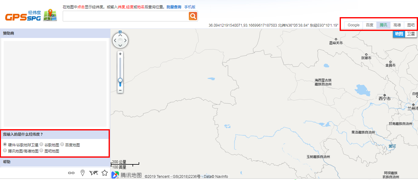

再有打开:GPS经纬度坐标拾取
在这里插入图片描述
我输入的是什么经纬度?
硬件/谷歌地球卫星 谷歌地图 百度地图
腾讯地图/高德地图 图吧地图
这里是有以选择哪种坐标系输入经纬度的。
接下来就简单的来看一下咯。

最后转换出来的是WGS84坐标系的。所以我用 GPS经纬度坐标拾取 选择的是硬件/谷歌地球卫星的经纬度。
BUT,实际开发用的高德地图是GCJ02坐标系。
换算方法都不一样了呢。。。

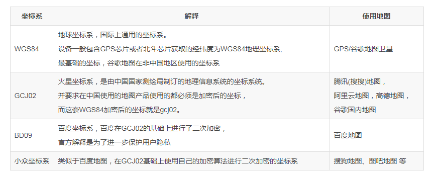

二、各坐标系简介
●WGS84坐标系 即地球坐标系,国际上通用的坐标系。 设备一般包含GPS芯片或者北斗芯片获取的经纬度为WGS84地理坐标系。谷歌地图采用的是WGS84地理坐标系(中国范围除外,谷歌中国地图采用的是GCJ02地理坐标系。)
●GCJ02坐标系 即火星坐标系,WGS84坐标系经加密后的坐标系。 出于国家安全考虑,国内所有导航电子地图必须使用国家测绘局制定的加密坐标系统,即将一个真实的经纬度坐标加密成一个不正确的经纬度坐标。
●BD09坐标系 即百度坐标系,GCJ02坐标系经加密后的坐标系。搜狗坐标系、图吧坐标系等,估计也是在GCJ02基础上加密而成的。
●各主流地图API采用的坐标系 高德MapABC地图API 火星坐标 腾讯搜搜地图API 火星坐标 阿里云地图API 火星坐标 灵图51ditu地图API 火星坐标
百度地图API 百度坐标 搜狐搜狗地图API 搜狗坐标 图吧MapBar地图API 图吧坐标
在这里插入图片描述
一张图就搞清楚了!!!
