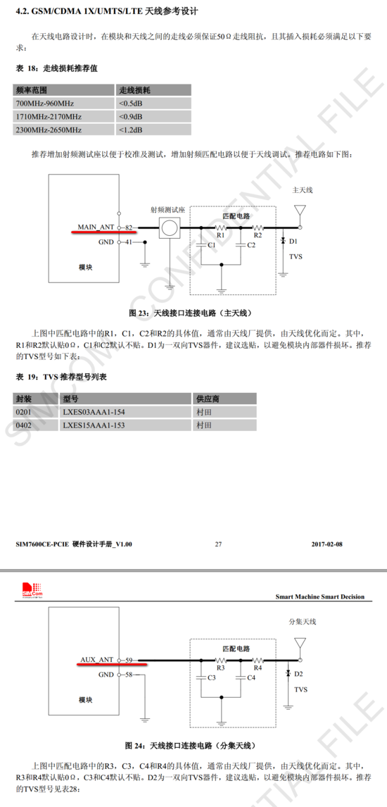

查看手册:SIM7600CE-PCIE 硬件设计手册
一、主天线和分集天线引脚
在这里插入图片描述
从手册上看,82pin(MAIN_ANT)为主天线引脚;59pin(AUX_ANT)为分集天线引脚。
