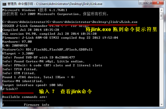

一直在用这个脚本烧写程序,但是,细细一看有点懵。
里面 h,rx 3,qc 等的含义不太清楚。
接下来详细总结一下,Jlink都还有哪些常用的命令。
一、查看jlink命令
使用的jlink版本如下图:
在这里插入图片描述
jlink命令:
J-Link>?
