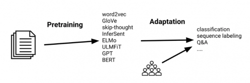

到目前为止,序列迁移学习的形式上有了很大的变化。通常的做法是,使用你选择的方法对一个大型文本语料库中的未标记数据进行预训练,然后使用下面所示的标记数据对这些表示方法进行调整,对于这些标记数据检查其设定目标的工作如下所示。
序列迁移学习是目前改进最大的一种形式。一般的做法是先使用你选择的方法在大规模未标注文本语料库上进行预训练,然后使用标注数据将这些表示应用到一个有监督的目标任务上。如下所示:
图 3:序列迁移学习的一般过程

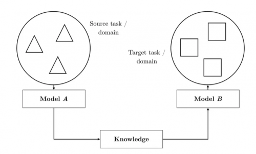

在本文中,我们对迁移学习的定义为:
迁移学习是一种从源设置(source setting)中提取知识,然后应用到不同目标设置(target setting)的方法。
下图可以形象地说明:
图4:迁移学习过程

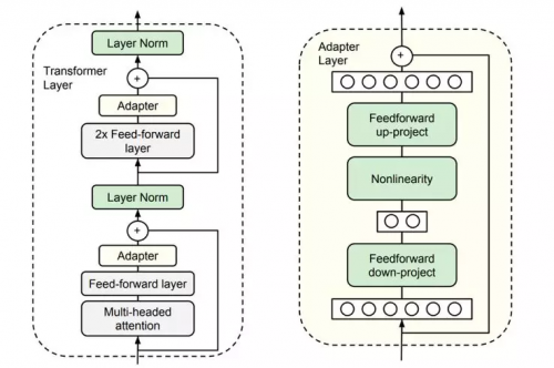

我们还可以应用于特定项目的修改,例如添加、跳过或残余连接或警示。最后,修改目标任务的参数可以通过在预训练的模型层之间添加瓶颈模块 (适配器)来减少需要精细调整的参数数量(Houlsby,Stickland 和 Murray 等人,2019)。
图 8:Transformer模块 (左) 中使用的适配器层 (右)(Houlsby 等人,2019 年)

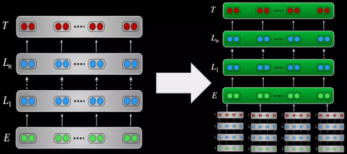

在实际应用中,很多人会在预训练表征的基础上训练一个线性分类器。如果想要获得最好的性能,通常就不仅使用顶层的表征,而要学习层表征的线性组合 (Peters 等人,2018, Ruder 等人,2019)。另一个做法是,预训练的表征可以作为下游模型中的特性。当添加适配器时,只训练适配器层。
图 9:在单独的下游模型中使用预训练的模型作为特征

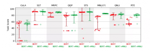

然而,大型的预训练模型 (如 Bert-Large) 在对小训练集的任务进行精细调整时,往往会导致性能退化。通常显示为「ON-off」:如下图所示,模型要么运行良好,要么根本不起作用。想要了解这种行为的条件和原因,目前来说还是一个等待解决的研究问题。
图 11:BERT(红色)和 BERT 的 20 个随机重启的任务分数分布,在 MNLI(绿色)上进行微调,每次任务的微调不超过 5k(Phang 等,2018)。
