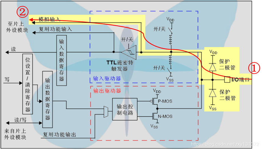

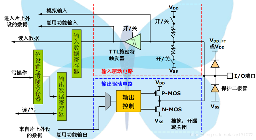

1、GPIO内部结构
在这里插入图片描述
2、GPIO输入模式

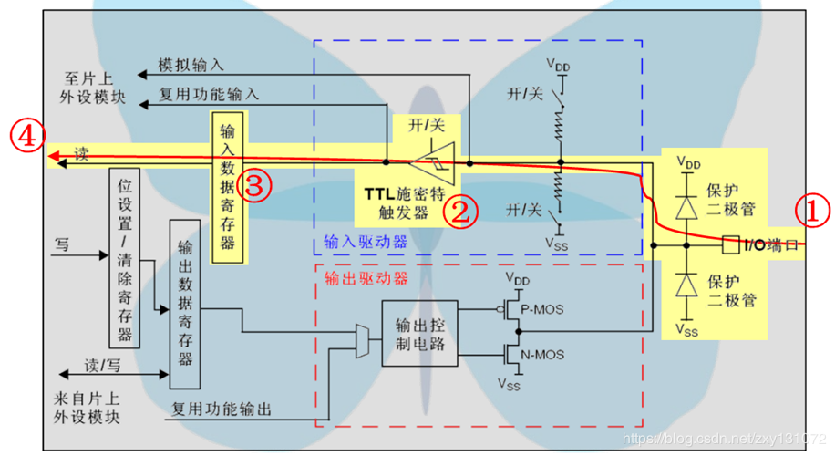

(1)浮空输入模式
在这里插入图片描述
(2)输入上拉模式
在这里插入图片描述
(3)输入下拉模式
在这里插入图片描述
(4)模拟输入模式
在这里插入图片描述

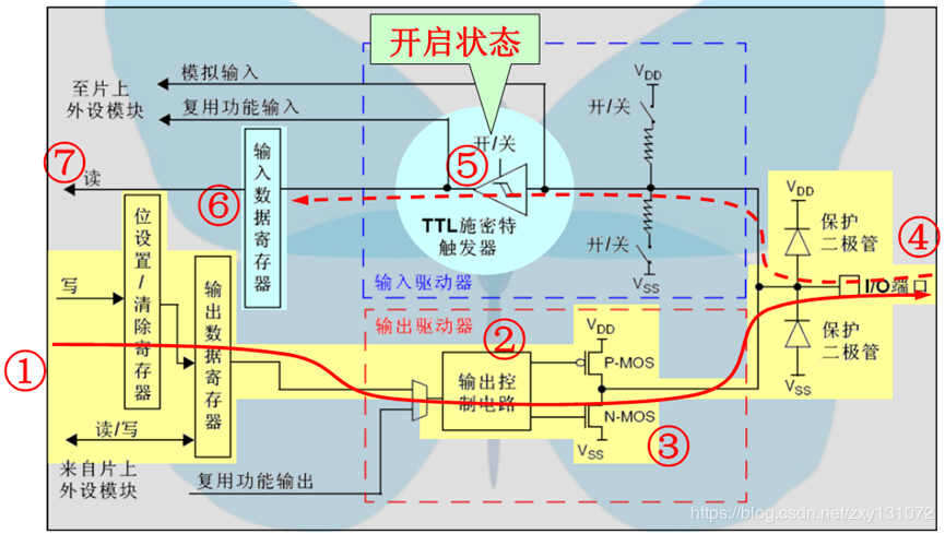

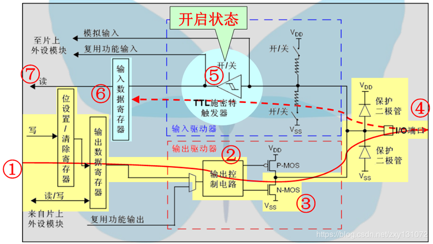

3、GPIO输出模式
(1)开漏输出模式
在这里插入图片描述

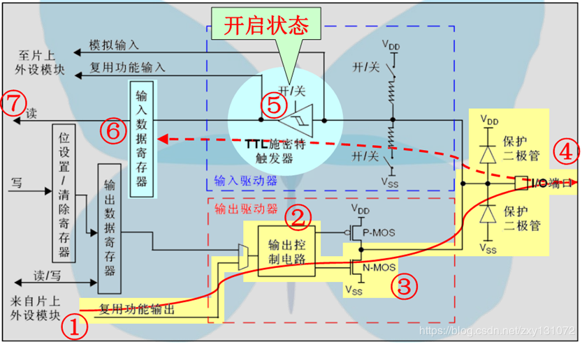

(2)开漏复用输出模式
在这里插入图片描述
(3)推挽输出模式
在这里插入图片描述
(4)推挽复用输出模式
在这里插入图片描述
4、3.GPIO初始化步骤
具体寄存器需要参考STM32F1x手册
(1)确定GPIO的工作模式和工作速度
通过配置寄存器GPIOx_CRL和GPIOx_CRH
(2)具体要输出的内容
置位复位寄存器:BSRR和数据输出寄存器:ODR

(1)推挽输出
a、可以输出高低电平,用于连接数字器件,高电平由VDD决定,低电平由VSS决定。
b、推挽结构指两个三极管受两路互补的信号控制,总是在一个导通的时候另外一个截止,优点开关效率效率高,电流大,驱动能力强。
c、输出高电平时,电流输出到负载,叫灌电流,可以理解成推,输出低电平时,负载电流流向芯片,叫拉电流,即挽。
(2)开漏输出
a、只能输出低电平,不能输出高电平。如果要输出高电平,则需要外接上拉。
b、开漏输出具有“线与”功能,一个为低,全部为低,多用于I2C和SMBUS总线。
