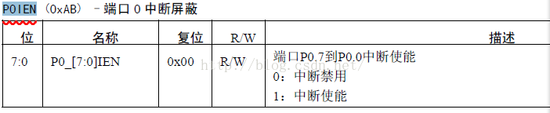

      设置P0_1 口中断使能P0IEN |= 0x02;CC2530 单片机共有18 个中断源,每一个中断都有一个相应的中断使能特殊功能寄存器,对应位设置为1,使能中断位,当设置为0 屏蔽相应的中断位;这里我们使用的是P0_1,所以我们通过P0IEN |= 0x02 将p0_1 置一。

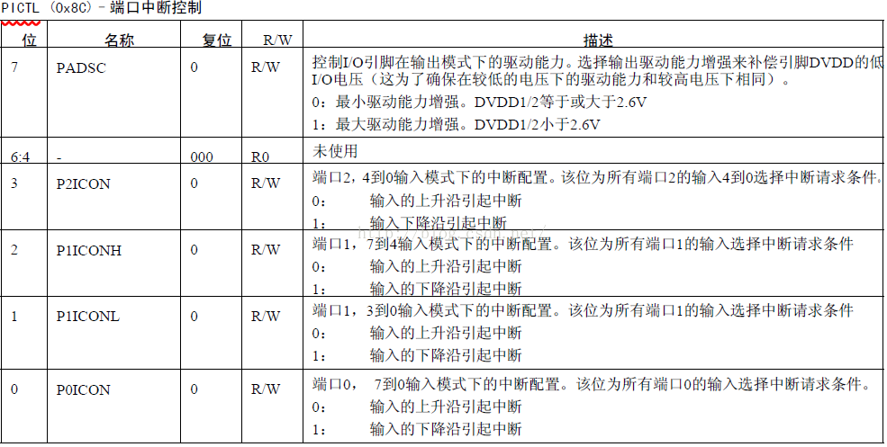

PICTL.0 —— 设置P0.1 口输入下降沿引起中断触发。

P0IEN |= 0x02; //P01 口中断使能
PICTL |= 0x01; //P01 下降沿
