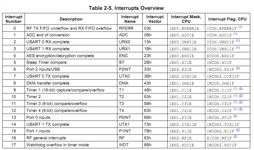

在做实验之前我们先来了解一下cc2530的51内核的外部中断的基本信息,同样我们去datasheet里面找找这些中断的说明文字:
         Interrupts
             The CPU has 18 interrupt sources. Each source has its own request flag located in a set of interrupt flag
             SFR registers. Each interrupt requested by the corresponding flag can be individually enabled or disabled.
             The definitions of the interrupt sources and the interrupt vectors are given in Table 2-5 .
就是说cc2530的51内核有18个中断源,每个中断源都有自己的中断标志SFR寄存器,每个中断源都可以开启或者关闭,具体的这18个中断源如下:
在上面我们可以看到这18个中断源的基本情况,以及他们被分开了三个中断控制小分队长寄存器IENX,以及对应关系

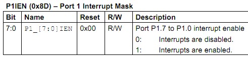

意思就是说pxIEN是设置中断源的使能的,同样我们找这个P1IEN的table看看
这里可以看到这个寄存器的0-7bit是设置p1.0-p1.7的中断使能的,P1IEN |= 0X01;就是使能p1.0的中断

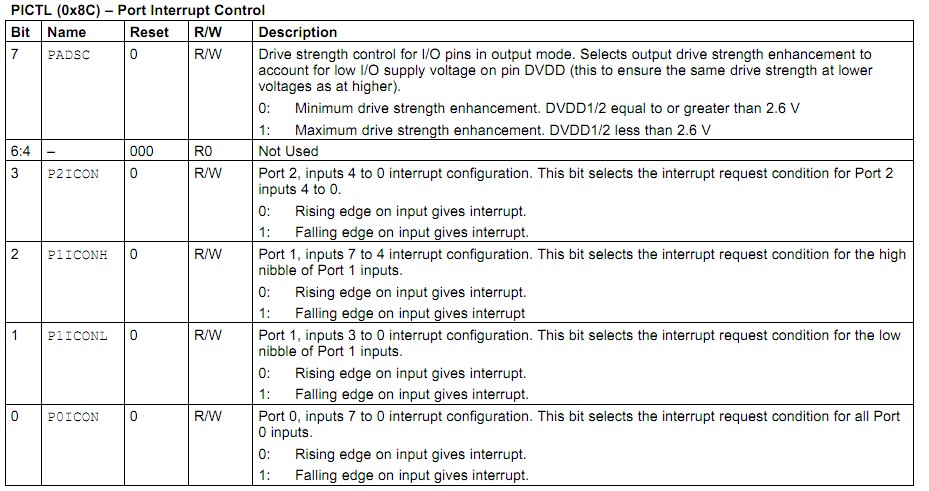

同样的办法找PICTL的解析和table,其实PICTL的解析就在上面:PICTL : P0, P1, and P2 edge configuration
这个寄存器是设置p0,p1,p2的触发模式的,上他的table
因为我们是P1.0所以我们看p1的,我么可以看到P1ICONL和P1ICONH这两个bit,第一个是设置p1.3-p1.0的,第二个是设置p1.7-p1.4的,那么PICTL |= 0X02;刚好设置的就是p1.0的

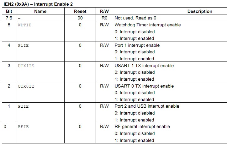

EA是中断的总开关,就算我们一栋楼里的总闸一样,IEN2是中断的小分队长,就像我们出租屋里的自己那个房子的总闸一样,因为我们用到的是p1,我们通过上面的中断源的那个table可以找到p1的开关是IEN2,当然,如果你用别的io,必须改用别的寄存器,我们看看IEN2的table
至于为什么是IEN2 |= 0x10;我就不说了,再说就废话了。到此初始化工作到此结束。
