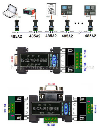

2.RS485与RS232的不同点
(1)从接线上,RS232是三线制,RS485是两线制;
(2)从传输距离上,RS232只能传输15米,RS485最远可以传输1200米;
(3)从速率上,RS232是全双工传输,RS485是半双工传输;
(4)从协议层上,RS232只支持点对点通讯(1:1),RS485支持总线形式通讯(1:N)。

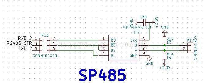

3.SP3485芯片及其外围电路

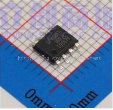

玩童哥开发板上使用的485通信的芯片是SP3485,该芯片的典型工作电压为3.3V。芯片外形如下:
原理图模型及功能:

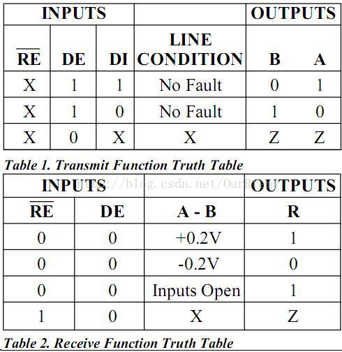

SP3485的功能表如下,当DE为高电平时,SP3485处于发送数据状态将来自单片机TXD的数据往AB总线上发。当单片机发送数据1时,总线A上为高电平,总线B上为低电平。当单片机发送数据0时,总线A上为低电平,总线B上为高电平。
当RE为低电平时,SP3485处于接收数据状态,将来自AB总线上的数据接收到单片机的RXD引脚。当总线A、B的电压差为+0.2V时,说明收到的数据为1即高电平。当总线A、B的电压差为-0.2V时,说明收到的数据为0即低电平。

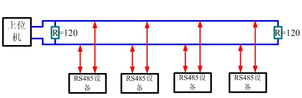

多个485设备挂接在458总线上组成的网络。
