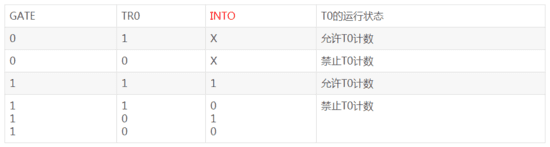

GATE=1时。定时器的计数受外部引脚输入电平的控制。
GATE=0时,定时器的计数不受外部引脚输入电平的控制。
INTO控制T0的计数,INT1控制T1的计数。

TR0:定时器T0的运行控制位。由软件置位和清“0”
image.png?imageView2/2/w/550
△ 加入GATE=1时,引入INTO信号的目的是什么?
