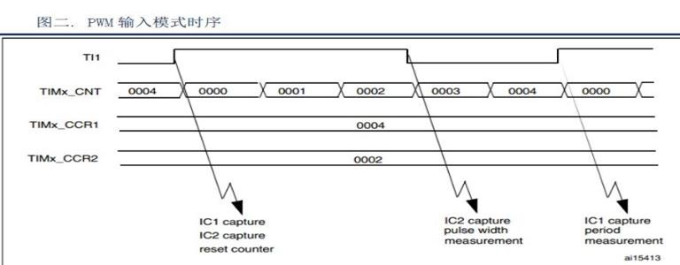

PWM输入捕获原理和时序图:
1)   当第一次上升沿到达时IC1捕获TIMx_CCR1的值为当前计数值4,IC2不会捕获TIMx_CCR2保持不变,计数器复位从0开始计数。
2) 第一个下降沿到达时IC2捕获TIMx_CCR2的值为2表示脉冲宽度。当上升再次到达时TIMx_CCR1的值就表示脉冲周期了(注意:第一次上升沿捕获的是个随机值)。

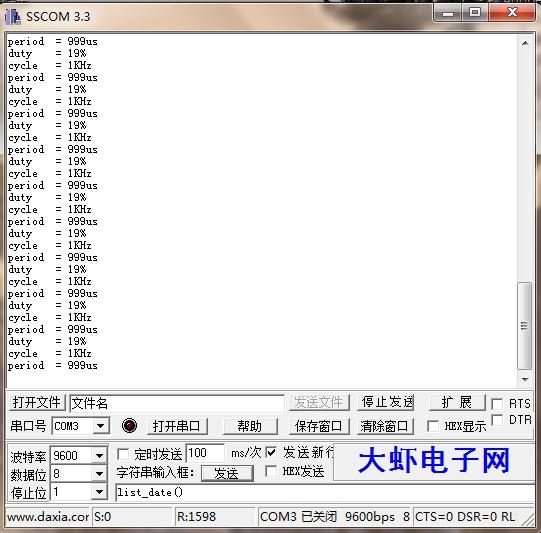

说了这么多,有的人可能会提出疑问?那你给我们讲这些理论,你自己到底实现了没有?俗话说的好,有图有真相,没图说啥?那么好的上真相,不过是有误差的,但是我认为这个误差在接受范围内。
PB7和PC6连接的串口输出情况:实际周期1KHz占空比20%
PB7和PC7连接的串口输出情况:实际周期1KHz占空比40%
PB7和PC8连接的串口输出情况:实际周期1KHz占空比60%
