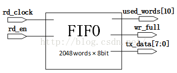

  问题就是,stm32的中断没有电平触发方式。stm32读取FIFO中的数据,当FIFO数据非空时给stm32中断信号——将对应的中断线拉高/低,这时stm32取FIFO中数据直至读完,FIFO将中断线电平拉低/高。然后当FIFO中又有数据时,在次发出中断信号,如此循环。

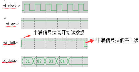

  结合图说。这里简单看看FIFO的结构,如图一所示。当FIFO数据非空,给stm32信号,比如将wr_full这个引脚拉高/低。然后就让这个信号触发stm32进入中断函数中去读数据,直到stm32将数据读出后拉低/高。读取时序如图二。这样就需要将中断设置成电平触发,只要低就一直重复进中断函数里读数据。但就像前面说到的stm32不能将中断设置成电平触发的方式。
                                                    rd_clock:时钟信号             wr_full:半满信号                                                              rd_en:     使能信号             tx_data: 数据信号

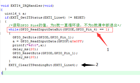

  怎么解决呢?我的做法是这样的。如图三所示: 在箭头1处,用while循环,里面的判断条件是读取的中断输入引脚(我设置为GPIOE_Pin4)的值,如果这个引脚的值是1的话,就继续读数据。如果值为0的话就退出while循环,清中断(箭头2处),再退出中断函数。
图三

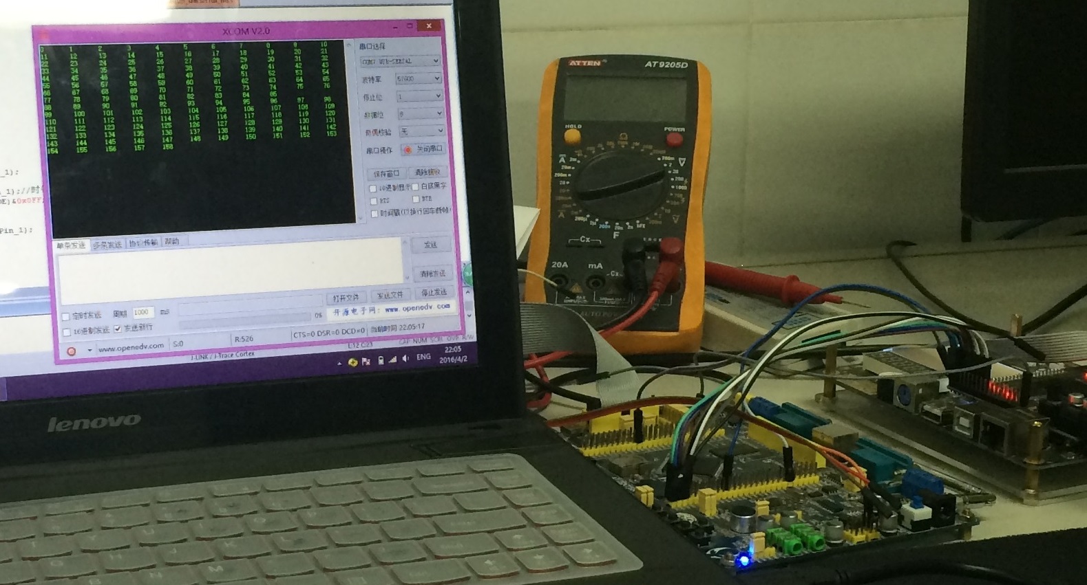

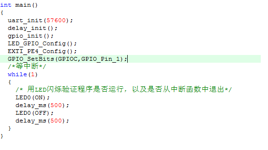

  好了,这样就解决了我的问题。下面可以开始验证了。如图四所示,是为验证编写的主函数,很简单,就不说了。按照预期,应该出现的现象是:程序下载后,stm32的LED闪烁,代表程序程序运行正常。然后让FPGA给里面的FIFO写数据,半满后给出中断信号。串口调试助手可以看到,当半满信号给出被拉高后,串口调试助手中显示出事先写入FIFO中的数据,此时LED停止闪烁。半满信号拉低后,无数据显示,LED灯开始闪烁。下面,我就把程序下进去观察一下。
图四
  从图五里可以可以看到,读出了数据,而且就是事先写入FIFO里的数据。另外,LED灯在串口调试助手printf出数据时,停止闪烁。数据printf完后,有开始闪。和预期一样
图五
