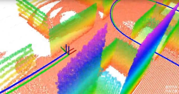

(图片来源:特拉华大学)

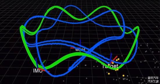

该团队利用3D激光雷达和惯性传感器,构建基于平面的3D地图。激光雷达与雷达类似,但使用的是光而不是无线电波。不同颜色的点代表不同平面,绿线代表真实轨迹,蓝线代表SLAM算法估算轨迹。
