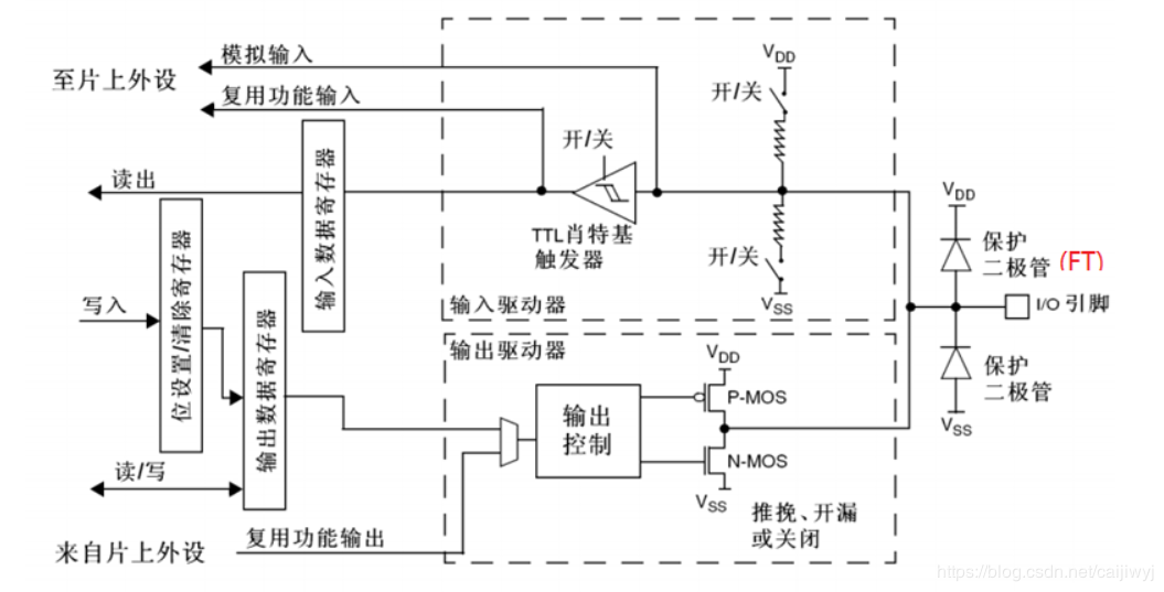

施密特触发器:当输入电压高于正向阈值电压,输出为高;当输入电压低于负向阈值电压,输出为低;当输入在正负向阈值电压之间,输出不改变,只有当输入电压发生足够的变化时,输出才会变化

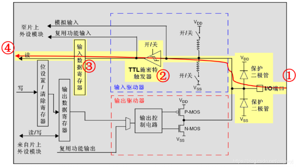

GPIO_Mode_IN_FLOATING 浮空输入
外部通过IO口输入电平,传输到施密特触发器(此时施密特触发器为打开状态),直接进入输入数据寄存器,CPU通过读输入数据寄存器实现读取外部输入电平值,在输入浮空模式下可以读取外部输入电平。如果在该引脚悬空(在无信号输入)的情况下,读取该端口的电平是不确定的。
GPIO_Mode_IPU 上拉输入
上拉电阻的开关闭合,上拉电阻连接到VDD,在I/O端口悬空(在无信号输入)的情况下,外部输入通过上拉电阻,施密特触发器存入输入数据寄存器,被CPU读取出高电平,当I/O端口输入为低电平的时候,施密特触发器触发存入输入数据寄存器,CPU读取出低电平;

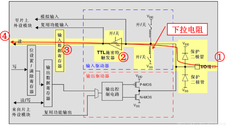

GPIO_Mode_IPD 下拉输入
下拉电阻的开关闭合,在I/O端口悬空(在无信号输入)的情况下,下拉电阻连接到VSS,外部输入通过下拉电阻,施密特触发器存入输入数据寄存器,被CPU读取出低电平,当I/O端口输入为高电平的时候,下拉电阻处的电压为高电平,施密特触发器触发存入数据寄存器,CPU读取出高电平

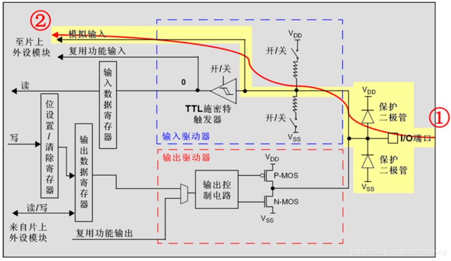

GPIO_Mode_AIN 模拟输入
 模拟输入通道的配置则更加简单,信号从左边编号1的端口进入,从右边编号2的一端直接模拟输入至片上外设模块。上拉、下拉电阻和施密特触发器,均处于断开状态,IO口外部电压为模拟量,电压形式为非电平形式。

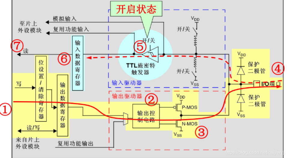

GPIO_Mode_Out_OD 开漏输出
开漏输出模式下,通过设置 位设置/清除寄存器或者输出数据寄存器的值,途经N-MOS管,最终输出到I/O端口。这里要注意N-MOS管,当设置输出的值为高电平的时候,N-MOS管处于截止状态,此时I/O端口的电平就不会由输出的高低电平决定,而是由I/O端口外部的上拉或者下拉决定;当设置输出的值为低电平的时候,N-MOS管处于导通状态,此时I/O端口的电平就是低电平。同时,I/O端口的电平也可以通过输入电路进行读取;注意,I/O端口的电平不一定是输出的电平。
GPIO_Mode_Out_PP 推挽输出
推挽电路(push-pull)就是两个不同极性晶体管间连接的输出电路。推挽电路采用两个参数相同的MOSFET管,电路工作时,两只对称的功率开关管每次只有一个导通,所以导通损耗小效率高。当设置输出的值为为高电平时,P-MOS导通,N-MOS截止,此时I/O端口的电平就由P-MOS管决定为高电平;当设置输出的值为低电平的时候,P-MOS管处于截止状态,N-MOS管处于导通状态,此时I/O端口的电平就由N-MOS管决定为低电平,同时IO口输出的电平可以通过输入电路读取,此时I/O端口的电平一定是输出的电平。

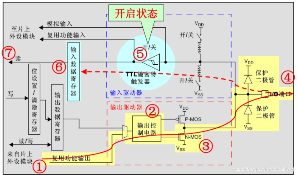

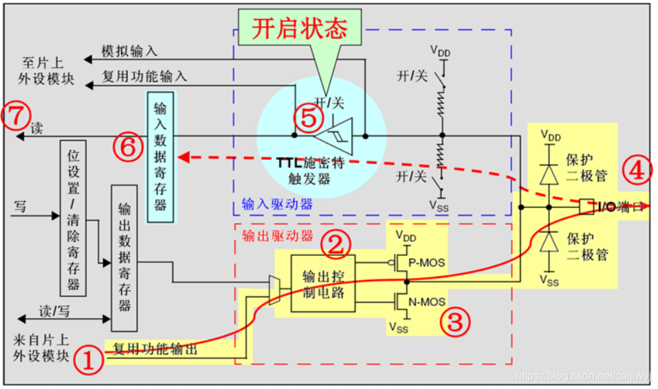

GPIO_Mode_AF_OD 复用开漏输出
与开漏输出模式唯一区别在于输出控制电平之前电平的来源,开漏输出模式的输出电平是由CPU写入输出数据寄存器控制的,开漏复用输出模式的输出电平是由复用功能外设输出决定的。其他与开漏输出相似。
控制电路输出高电平:N-MOS截止,IO口电平由外部上拉/下拉决定
控制电路输出低电平:N-MOS开启,IO口输出低电平
GPIO_Mode_AF_PP 复用推挽输出
与推挽输出模式唯一区别在于输出控制电路之前电平的来源。开漏输出模式的输出电平是CPU写入输出数据寄存器的,推挽复用输出模式的输出电平是由复用功能外设输出决定的。

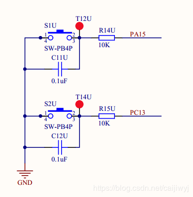

三、STM32按键

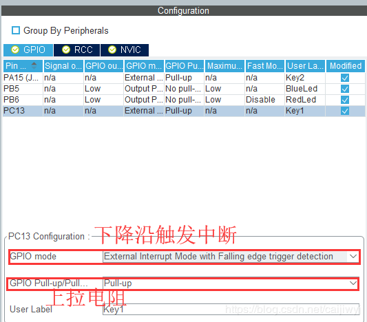

按键需要上拉电阻,当按键按下时接到地,CPU读取出低电平知道按键按下。

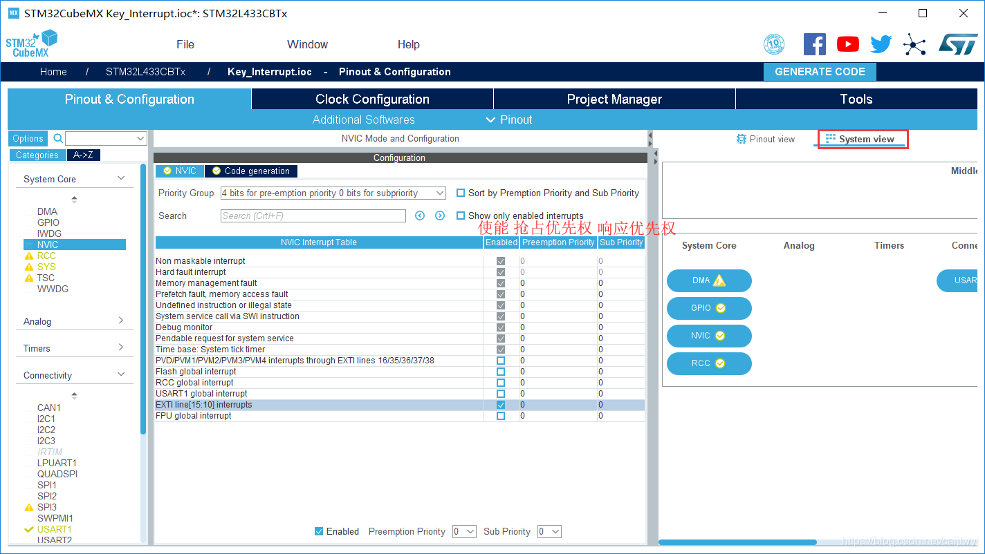

Priority Group默认为4,抢占优先权有2^4(0~15)可选而响应优先权只能是0;为3时,抢占优先权有2^3(0~7)可选,响应优先权只有2^1(0,1)可选,其他同理,根据自己的需求选择

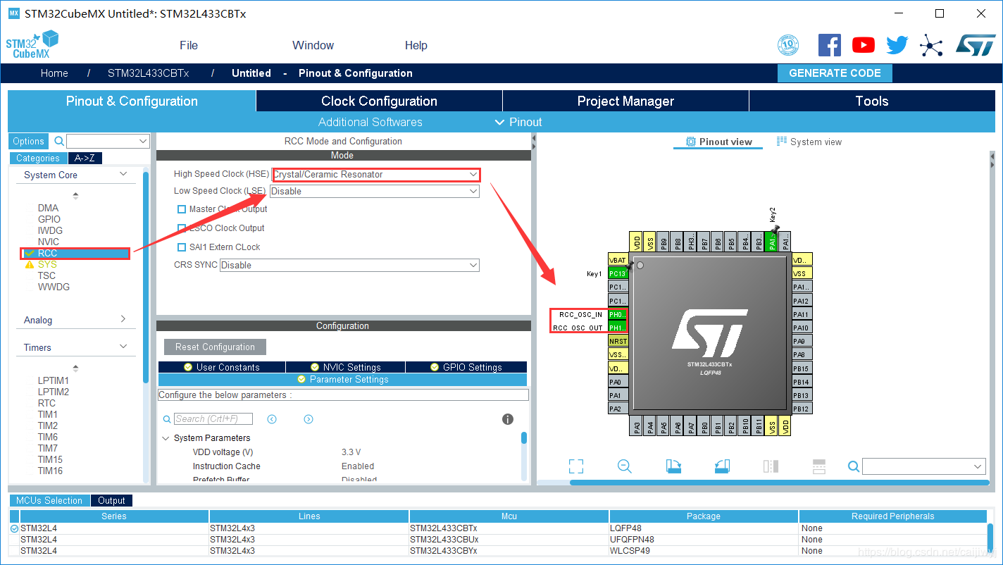

配置使能MCU外部晶振:
配置MCU工作主频为80MHz
接着就生成代码

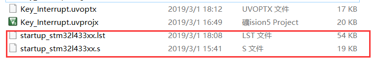

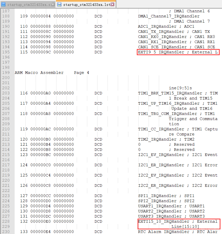

在MDK-ARM目录下面可以找到中断向量表,在(startup_stm32l433xx.s)其中标明了中断处理函数的名称,不能随意定义。
先是内核中断(异常)
有Reset复位,NMI不可屏蔽中断,HardFault硬件错误等。
接着是外部中断,显而易见EXTI0的中断服务函数的函数名是:EXTI0_IRQHandler
EXTI0~EXTI4是独立的,9~5共用中断源,15~10共用中断源,9~5和15~10的中断需要在中断函数中判断是哪个中断引脚。

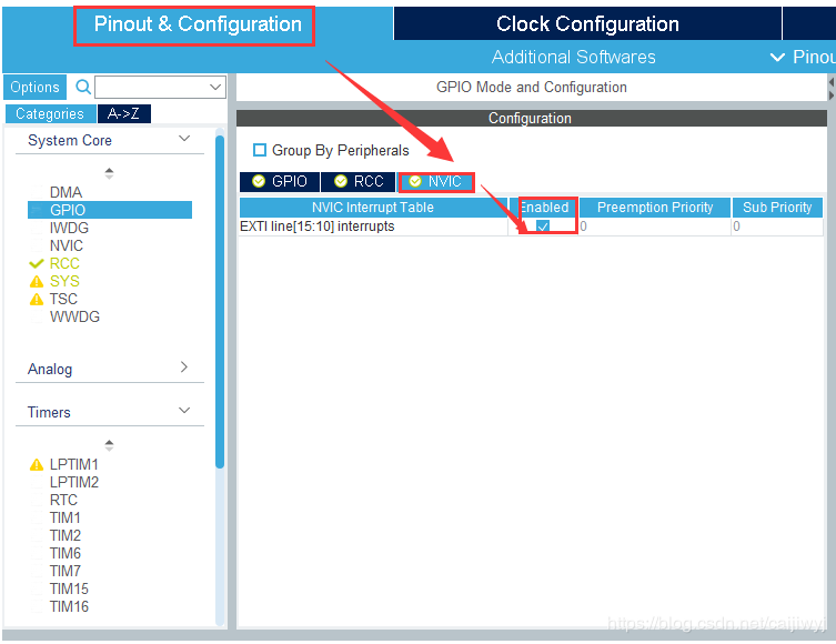

在生成的代码gpio.c里有中断的设置
HAL_NVIC_SetPriority();设置中断优先级
HAL_NVIC_EnableIRQ();使能中断

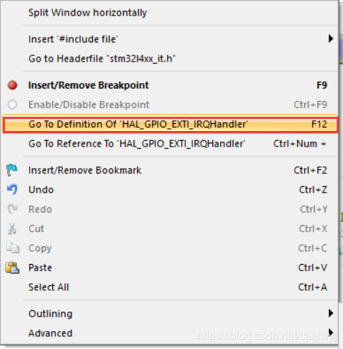

为防止抖动产生的下降沿误触进入中断需要加个延时消抖,前面说过如果中断里调用HAL_Delay就会停在那里,中断不会进入级别更低的中断。所以需要读取SysTick产生延时函数(下面函数是网上找的)
 void delay_ms(int32_t nms)
  int32_t temp;
  SysTick->LOAD = 8000*nms;
  SysTick->VAL=0X00;//清空计数器
  SysTick->CTRL=0X01;//使能,减到零是无动作,采用外部时钟源
  do
       temp=SysTick->CTRL;//读取当前倒计数值
     while((temp&0x01)&&(!(temp&(1<<16))));//等待时间到达
     SysTick->CTRL=0x00; //关闭计数器
     SysTick->VAL =0X00; //清空计数器

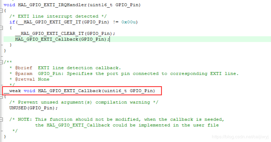

找到HAL_GPIO_EXTI_IRQHandler()函数
HAL_GPIO_EXTI_IPQHandler()里,如果GPIO引脚还是低电平,清除状态位然后调用回调函数,回调函数HAL_GPIO_EXTI_Callback()是个虚函数,需要重新写,改写回调函数为你想要的中断功能。
