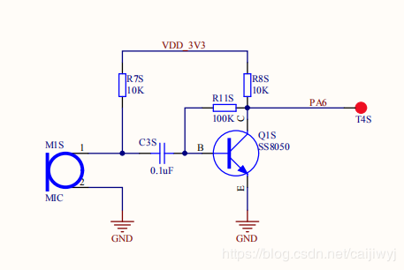

声音传感器模块
光传感器模块

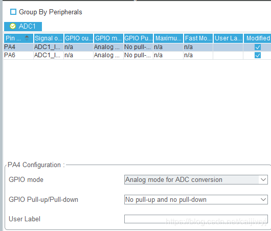

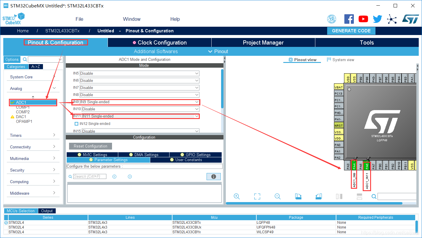

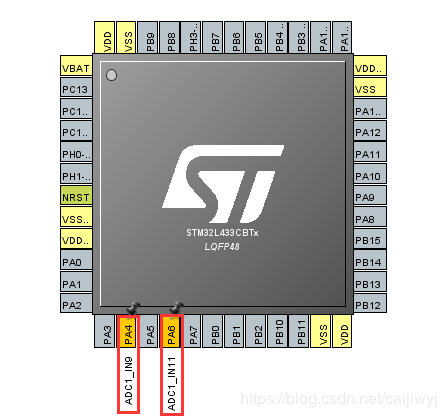

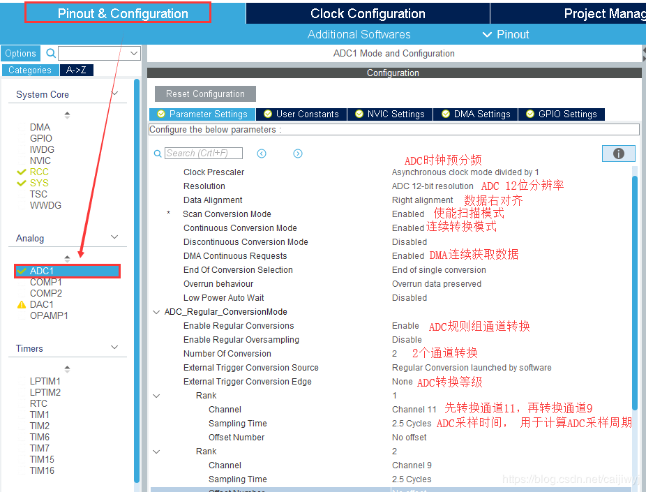

1.将PA4和PA6配置成ADC模式
2.打开ADC1的通道9和通道11,发现PA4和PA6变成绿色,GPIO模式也自动变成ADC转换模式

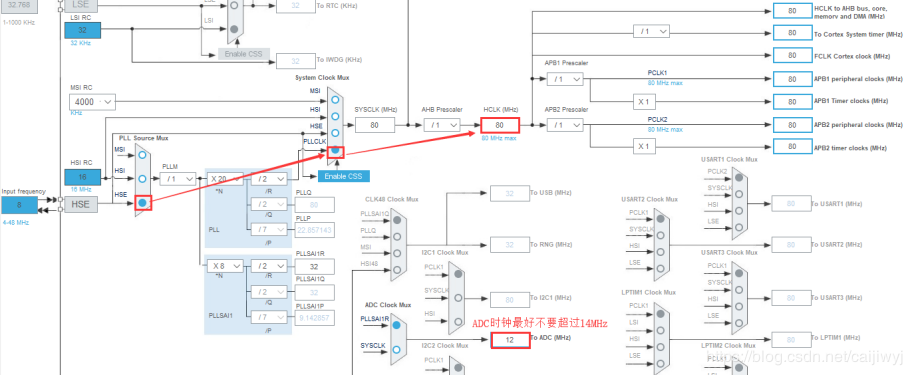

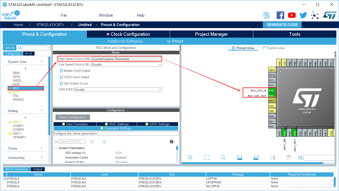

3.使能外部高速时钟

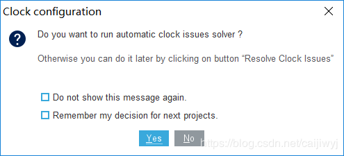

4.然后是配置时钟点击Clock Configuration,由于先打开了ADC而没有配置时钟,点到时钟配置时会显示
点No就好了,继续配置
5.使能DMA,增量地址选择内存,数据长度为字,连续传输模式

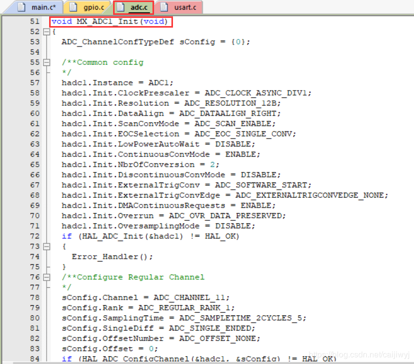

6.配置ADC参数
ADC 要完成对输入电压的采样需要若干个 ADC_CLK 周期,计算公式:
TCONV = 采样时间 + 12.5,所以ADC采样周期 = (2.5+12.5)= 15个周期,ADC完成采样的时间 = 1/fadc_clk * (ADC采样周期)。

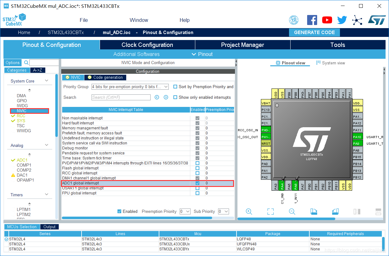

7.使能ADC中断

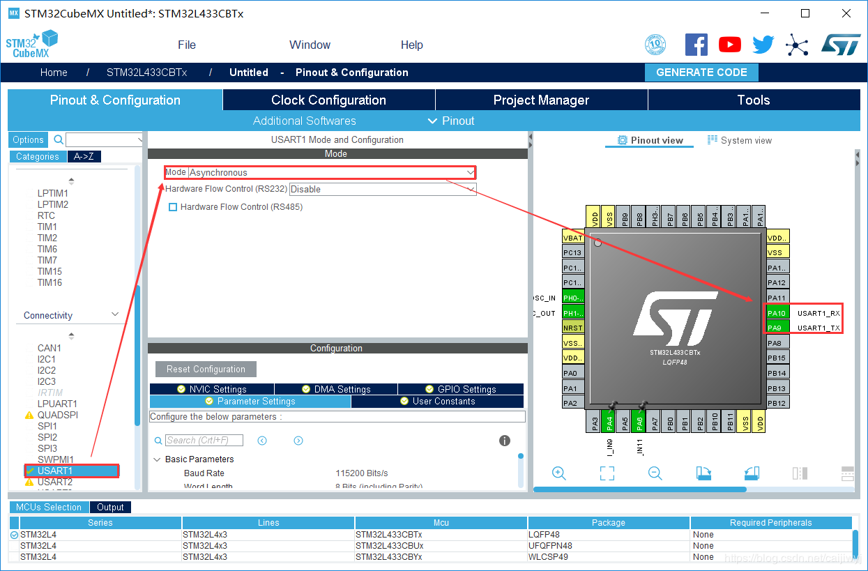

8.使能串口
生成代码

在adc.c中void MX_ADC1_Init(void)是ADC的初始化,与STM32CubeMX中配置的一样,也可以在此处修改

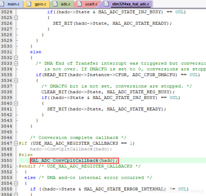

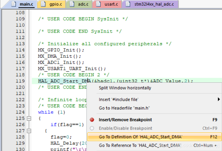

查看HAL_ADC_Start_DMA()函数
在HAL_ADC_Start_DMA()里会设置函数ADC_DMAConvCplt
在ADC_DMAConvCplt里有回调函数HAL_ADC_ConvCpltCallback()
HAL_ADC_ConvCpltCallback()是虚函数,需要重新定义。
因为ADC转换和DMA传输很快,采样到的值可能还没读出来就被新的覆盖掉,可设置标志位当采样到的值传输到DMA之后停止,等到把DMA中的值读出来再启动,这就需要用到回调函数

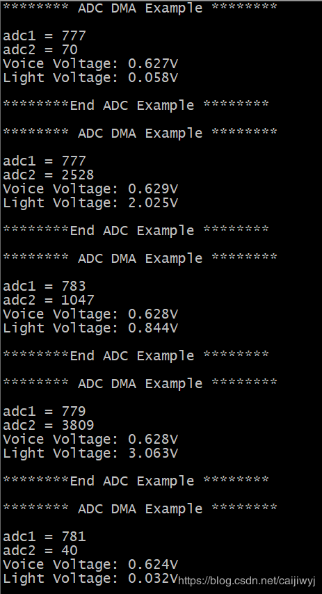

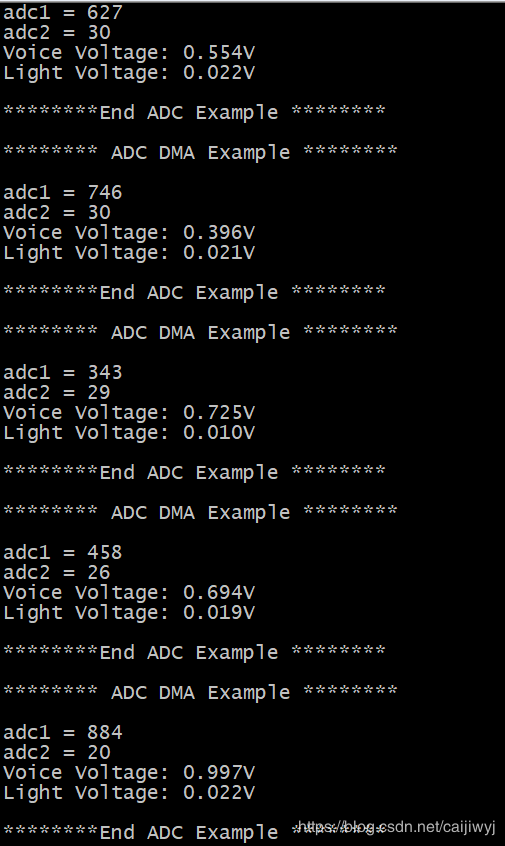

五、测试
用手机手电筒照在环境光传感器上测试
用手机对着声音传感器放音乐
