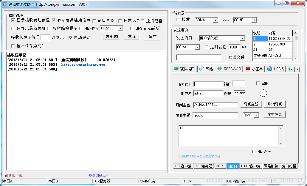

3、测试前准备
   MQTT服务器:我用的是Apollo Console(账号默认为:admin 密码默认:password 后面连接时要用)
   MQTT客户端: 通信猫。
   具体怎么用大家百度。。。

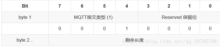

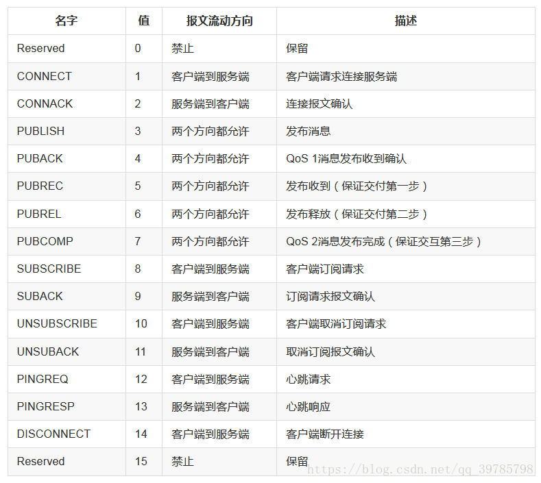

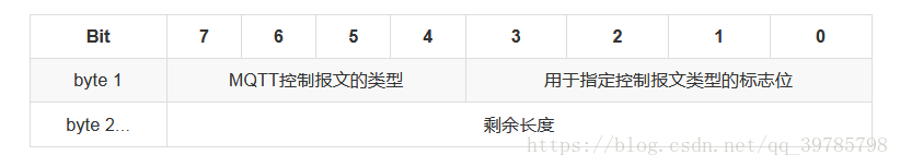

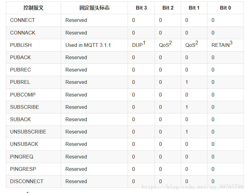

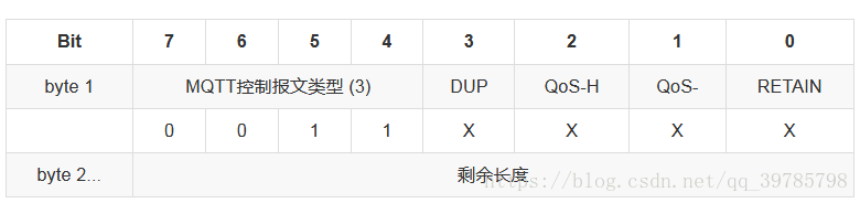

4.1、固定报头 Fixed header

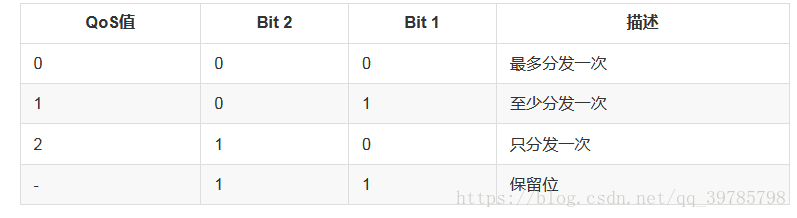

类型:
标志位:
根据这个可以写一个生成固定头的函数
  1. #define MQTT_TypeCONNECT 1//请求连接
  2. #define MQTT_TypeCONNACK 2//请求应答
  3. #define MQTT_TypePUBLISH 3//发布消息
  4. #define MQTT_TypePUBACK 4//发布应答
  5. #define MQTT_TypePUBREC 5//发布已接收,保证传递1
  6. #define MQTT_TypePUBREL 6//发布释放,保证传递2
  7. #define MQTT_TypePUBCOMP 7//发布完成,保证传递3
  8. #define MQTT_TypeSUBSCRIBE         8//订阅请求
  9. #define MQTT_TypeSUBACK 9//订阅应答
  10. #define MQTT_TypeUNSUBSCRIBE                 10//取消订阅
  11. #define MQTT_TypeUNSUBACK 11//取消订阅应答
  12. #define MQTT_TypePINGREQ 12//ping请求
  13. #define MQTT_TypePINGRESP 13//ping响应
  14. #define MQTT_TypeDISCONNECT                 14//断开连接

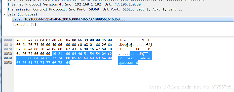

4.2、连接
连接时抓的包的:
根据协议分析
固定报头 Fixed header
也就是数据包前两个10 21
后面是可变头:协议名、协议级别、连接标志、清除会话、遗嘱标志、遗嘱、遗嘱保留、用户名标志、密码标志、保持连接。
然后是有效载荷:客户端标识符、遗嘱主题、遗嘱消息、用户名、密码。

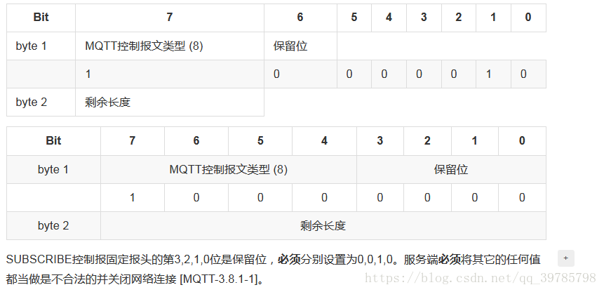

4.3、订阅主题
订阅a/b时抓的包:

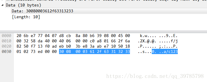

4.4、发布信息
固定报头:
发送a/c主题信息为123时抓的包:

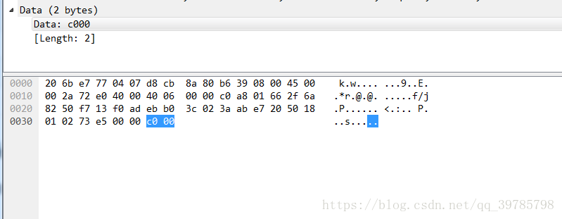

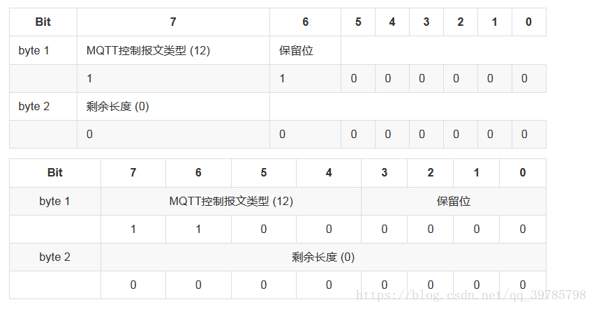

4.5、心跳请求
客户端发送PINGREQ报文给服务端的。
用于:
    在没有任何其它控制报文从客户端发给服务的时,告知服务端客户端还活着。
    请求服务端发送 响应确认它还活着。
    使用网络以确认网络连接没有断开。
心跳请求抓的包:
可以看到就是发了一个C0 00
而服务器返回一个    d0 00
