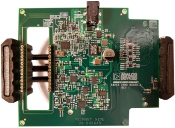

这些产品展示了ADI公司高集成度产品的关键特性,包括降低BOM复杂性和减小电路板空间,通过消除关键电路中的电路板级寄生效应来优化性能,以及通过提供集成更多信号链的性能规格的器件来减少系统误差和不确定性。完整AFE解决方案还包括ADI公司的其他高性能器件,例如ADR4550精密基准电压源和ADA4807高速精密放大器。AFE还能将LTM8053和ADN8835的时钟与提供给传感器和ADAQ7980的采样时钟同步。
A circuit board
Description automatically generated
图2.ADI公司开发的InGaAs阵列传感器接口板俯视图
总之,ADI公司与Hamamatsu Photonics, Inc.合作,为Hamamatsu G920x线性阵列NIR/SWIR InGaAs图像传感器系列开发高性能参考设计。这些线性阵列InGaAs图像传感器具有高采样速度,并集成了TEC来给光学探测器散热,支持超低噪声操作。这使其成为高性能NIR/SWIR光谱应用(如天然气和矿物鉴定)的绝佳选择。ADI公司的AFE板旨在与这些传感器接口,ADI公司的高集成度产品使其具有高性能且尺寸紧凑。
