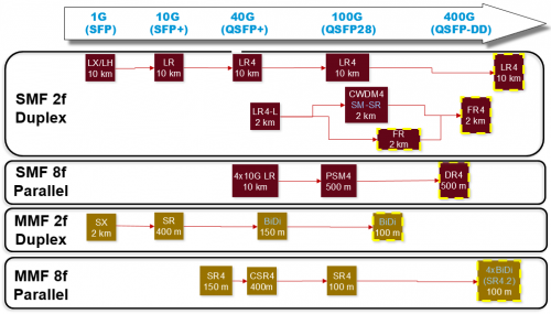

通过不同的技术实现更高的传输速率
收发器制造商使用几种不同的技术来实现传输速率的增长。
  第一种是增加波特率,但这个方法适用于低数据速率。在更高的数据速率传输时,信噪比便成为较难解决的问题。
  第二种方法是增加光纤的数量。将2芯扩展至8芯。
  第三种方法是,使用多个源和多路复用信号,通常被称为波分复用或解复用。
  第四种方法是改变调制的格式,使用脉冲幅度调制(PAM4)来实现更高的数据率。
但是,不管使用哪种方法,最后所使用的光纤链路(如图2),都是2芯或8芯。
图 2. 迁移路径

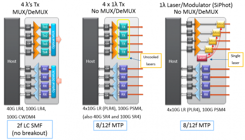

2芯还是8芯?
那么我们是选择双工(2芯)还是并行传输(8芯)解决方案呢?下面我们将从价格、功耗、密度、和灵活性几个方面来讨论。
首先,2芯双工收发器,必须开发新组件来实现更高的数据速率,而并行光学收发器则可以利用现有技术构建下一代收发器。同时,并行光学收发器可以使用4个无冷却激光发射器或者1个激光发射器搭配波导和调节器使用。因此,8芯并行链路不仅便宜而且整体功耗也较低。
图3. 并行收发器功耗和成本较低

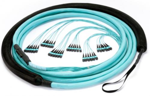

1.高芯数MTP/MPO主干缆
在同一个机房内部署主干缆时,例如从MDA连接至HAD或EDA区域。MTP预端接主干缆是解决高芯数光缆部署的一个关键的组件,同时也是性价比最优的解决方案。并可实现未来平滑迁移至40/100/200/400GbE传输系统。另外,安装MTP光纤预端接主干,终端可以是单个MTP端口,也可以是MTP-LC模块。
图 5. 高芯数预端接缆 (432-芯 MTP-to-MTP )

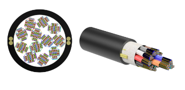

3.高芯数光缆
某些应用和部署场景可能需要超高芯数光缆。例如当部署864、1728和3456芯光缆时,将会面临路由管道的挑战。带状电缆的外径(OD)较小,较适合部署在拥挤的管路上。
这种缆的末端可以使用多种光纤连接器、尾纤组件、尾纤盒等进行端接。与MTP预端接光缆相比,该类型光缆可能导致部署时间的增加。因为光缆末端现场端接需要大量时间,同时光学性能可能不如工厂预端接光缆。
图 6:  3456芯超高芯数光缆
