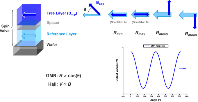

随着时间的推移,巨磁阻技术的进步导致“旋阀”型架构出现,这也是Allegro在最新IC中使用的架构。在旋阀架构中,两个磁性薄层中的一个作为“基准”,并且固定其磁场方向。另一个薄层被称为“自由”薄层,可以自由地与周围环境中的磁场对齐(见图 1)。在典型的磁性传感器应用中,该磁场由磁体或电流产生,在本文中称为Bapp。“旋阀”这样命名是因为它类似于水龙头,水流的速度与水龙头的旋转程度有关。巨磁阻旋阀的打开位置相对于磁性薄层方向一致的时机(如图1中的方向A所示),此时电阻最低。当磁性薄层反向对齐(如图1中的方向B所示)时,会出现巨磁阻旋阀闭合位置(或低流量位置),此时电阻最高。对于“基准”薄层和“自由”薄层之间的任何角度差异,GMR 传感器的电阻与该角度的余弦成比例。
R = Rmin + (Rmin – Rmax) × cos(θ)
电阻变化的百分比称为MR%或磁阻百分比。Allegro公司GMR传感器的全范围场响应MR%通常是5~8%,这种响应水平产生的信号比霍尔效应传感器高约50倍,使用巨磁阻传感器代替霍尔效应传感器能够在IC中实现更高的信噪比。
巨磁阻响应

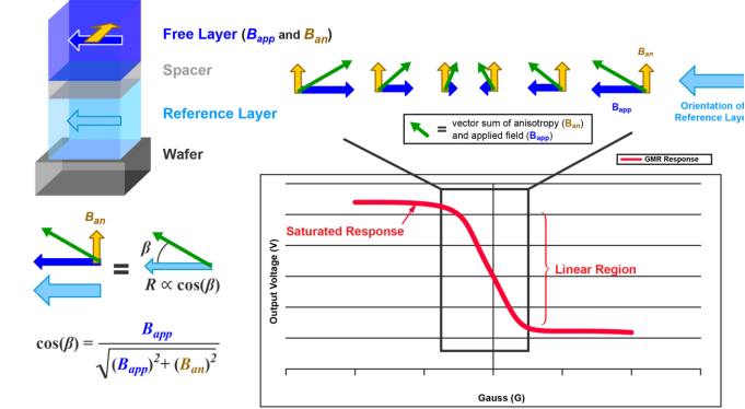

巨磁阻对电阻平面(即芯片表面或IC表面)施加磁场(Bapp)的本征响应与所施加磁场角度的余弦成正比。但是,巨磁阻的电阻值并不总是用于表征磁场的强度。基本的巨磁阻传感器更多的是磁性角度传感器(如图1所示)。然而,在许多情况下,巨磁阻传感器需要对一个轴上的场进行线性响应。为了产生这种线性响应,与“基准”薄层产生90度的各向异性,此基准场的行为就像另一个磁场,成为施加场累加矢量(这种各向异性引起的场Ban,表示为图2中的黄色箭头)。然后,该响应具有围绕零磁场状态的线性区域。Allegro的许多IC都使用这种线性化响应的方法。一定要注意在磁场响应范围任一极端情况下出现的饱和响应。在线性应用中,需要指定最大工作范围以解决杂散磁场和检测的磁激励。巨磁阻产品的数据手册可以用来表示操作边界条件。有一点需要注意的是,Allegro霍尔效应解决方案没有这种固有的饱和响应。Allegro霍尔效应IC具有基于应用或电路条件的饱和响应,这并不是霍尔技术导致的。
图1:巨磁阻响应。
图2:引入各向异性时的响应线性化。

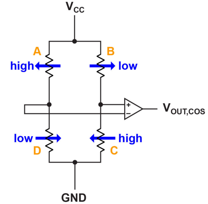

通常情况下,需要创建巨磁阻电阻,并将其置于惠斯通电桥配置中。惠斯通电桥的一半(图3中的元件A和C)位于一个磁场条件下,惠斯通电桥的另一半(元件B和D)位于另一磁场条件下。理想情况下,这些条件表现出相等但相反的响应,以此使得惠斯通桥输出的信号最大。如图3中的蓝色箭头和文本所示,元件A和C以左方向(在本例中为反平行状态,在图1中表示为 Rmax)感测磁场,元件B和D以右侧方向(在本例中为平行状态,在图1中表示为Rmin)感测磁场。结果是电阻器A和C将处于高电阻状态,而B和D中的电阻器处于低电阻状态。差分输出将为正。
图3:惠斯通电桥。
使用惠斯通电桥时,输出始终与所施加的VCC成比例,在没有施加磁场的情况下,差分输出的中点为0V。差分电桥输出根据惠斯通电桥施加磁场的方向进行正向或负向摆动。这种电桥配置既可以消除温度漂移,也可以在一定程度上隔离杂散磁场。

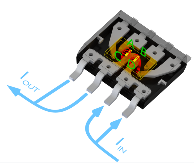

对于电流传感器,磁场在元件A和C处以改变为同一个方向,而在元件B和D处保持相反的方向(见图 4)。惠斯通电桥的输出馈送到差分放大器,然后通过Allegro常用的灵敏度和偏移校正电路,或许进一步通过模拟或数字域的更先进信号处理电路。在没有集成导体的其他应用中,利用巨磁阻元件的物理空间距离可以来影响差分信号,从而实现对各种磁激励的响应。
图4:巨磁阻和电流感应。

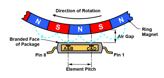

图5:巨磁阻和环形磁体应用。
巨磁阻的另一个应用是用于ABS 或变速箱传感器等环形磁铁速度检测应用。如图5所示,用交替的南北极磁化来形成环形磁性材料。巨磁阻传感器可以放置在该材料的下面,使芯片平面水平。巨磁阻元件A和C以及B和D之间的间距形成不同磁场,并由这些元件组根据环形磁体在其旋转周期的位置来感测该磁场。当N(北极)位于芯片上方中心时,磁场指向元件A和C上方左侧,以及元件B和D上方右侧。这将在巨磁阻产生响应(如图3所示),并且巨磁阻桥产生最大正响应。当在 S(南)极上方时,响应将是最大负值。而在极点之间时,每个元件的场大致相等,并且桥的响应接近0。当环形磁体旋转时,这将导致传感器的正弦输出。通过对一定时间内输出阈值之间的时间测量,可以确定环形磁体的速度。与传统霍尔传感器相比,巨磁阻技术能够在更大的气隙下保证高灵敏度和高一致性,从而保证高精度的速度测量。
