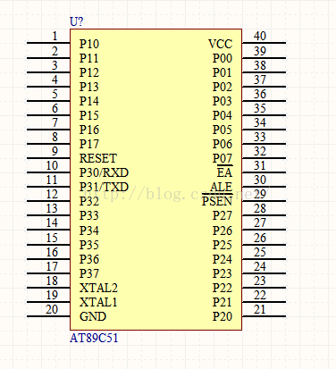

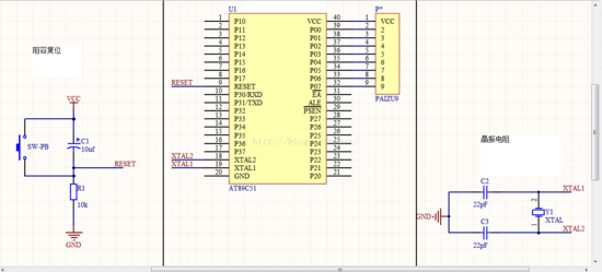

单片机的最小系统:
1、芯片:AT89C51
2、晶振电路(相当于心脏)12MHZ。

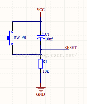

3、复位(g高电平复位,低电平复位)

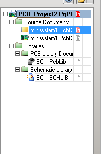

制作简单的PCB:
(一)、新建PCB工程,原理库和PCB,然后保存,可以修改名字但是后缀名不变,可以修改地址,但是三个地址保存在同一个文件夹中。

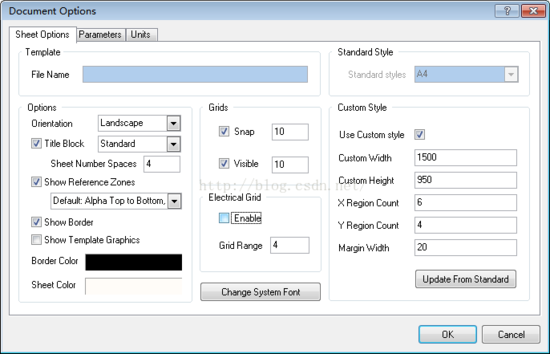

(二)、在空白处右击,opinion--->document opinion,修改纸张大小。

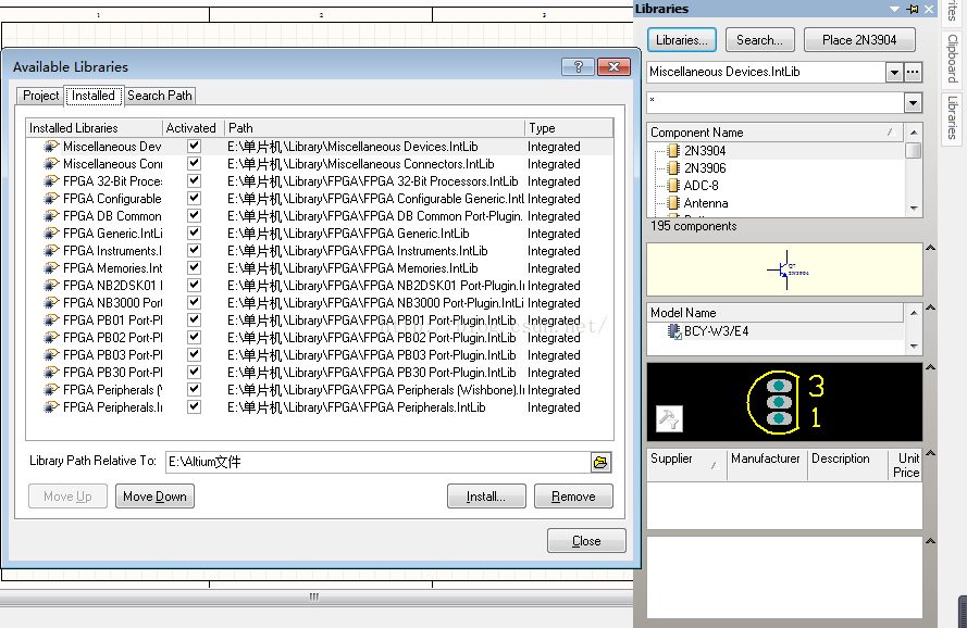

(三)、找系统的默认库文件(点开右侧的library之后,在点开libraries可以安装库文件。
(四)、在总工程上右击,点“add existing  to  project” 将自己的库加载到工程文件中,同时要保证自己的库与所新建的工程在同一个目录里。
(五)、放置符号
1、芯片:
2、复位:
3、晶振电路

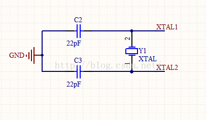

晶振可分为两种:无源晶振,有源晶振
无源晶振:不需要供电,不需要电源,价格便宜但是精度不太好
有源晶振:需要供电,需要电源,价格比无源贵但是精度好。
频率=[(Cd*Cg)/(Cd+Cg)]+Cic+△C
式中,
Cd,Cg为分别接在晶振的两个脚上和对地的电容;
Cic为集成电路内部电容;
△C为PCB上电容 (3至5pf)。

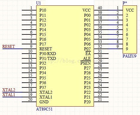

4、加排阻(在自定义的库文件里搜排阻,然后放置)
5、加电源:
电源必须成对出来,有VCC,必有GND,电源必须做滤波处理,因为电源本身不稳定
采用蛇形走线,是为了保证几个线路一样长,严禁出现90度或这锐角
(六)、分类管理(右上角的三角形,分类,点文本框,起名字)
就这样一个简单的最小系统就完成了。
我们可以看到在最后一步给P0口加了排阻(上拉电阻),这是因为在P0口内部没有上拉电阻。
P1——P3口的内部结构:
在基极处接“1”,导通 接地,则I/O口处低电平
在基极处接“0”,不导通,则I/O口处为高电平
P0口的内部结构:
P0口内部不接上拉电阻:在基极出接“1”,导通接地,则IO口处为低电平
在基极出接“0”,电源处悬空为高阻态(开漏):匹配其他电源不是5v的外设,所以在外面加一个排阻。
