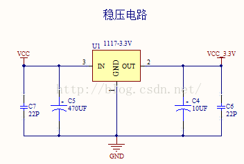

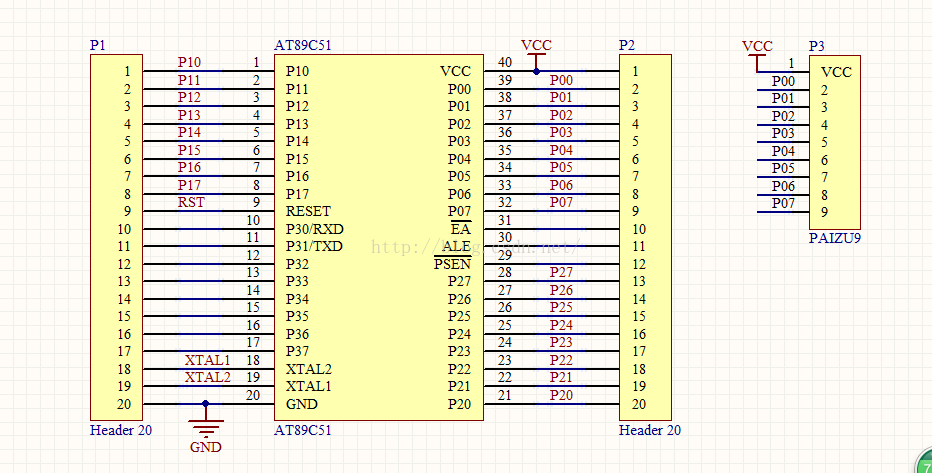

今天在画原理图的时候,发现了一个问题,无线模块是3.3v的,而在这个板子上我还要连着5v的点阵屏,为此我想到分电源,让P0口接3.3v,其他的口接5v。
但是我用的是AT89C51的芯片,只有一个VCC端,引脚图如下:
经过查阅资料之后,在经过稳压电路之后,电压变成了3.3V,这时候就可以通过一个排针来设置电压
这样,P2口就接的电压是3.3v,其他的I/O口的电压是5v。
