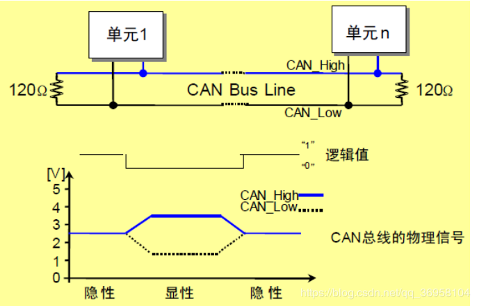

CAN 控制器根据两根线上的电位差来判断总线电平。总线电平分为显性电平和隐性电平,
二者必居其一。发送方通过使总线电平发生变化,将消息发送给接收方。

CAN 协议经过 ISO 标准化后有两个标准:ISO11898标准和 ISO11519-2 标准。其中 ISO11898
是针对通信速率为 125Kbps~1Mbps 的高速通信标准,而 ISO11519-2 是针对通信速率为 125Kbps
以下的低速通信标准。
本章,我们使用的是 450Kbps 的通信速率,使用的是 ISO11898 标准,该标准的物理层特
征如图 30.1.1 所示:
