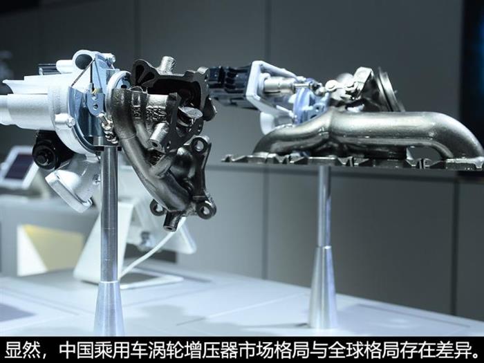

当前,全球涡轮增压器市场主要由盖瑞特、博格华纳、三菱重工、石川岛播磨和博世马勒五大寡头垄断,共占据市场90%份额。其中盖瑞特涡轮增压器出货量占据全球约28%的市场份额,是全球第一大涡轮增压器制造商。
据汽车之家在查阅相关资料后发现,中国乘用车涡轮增压器主要被博格华纳、三菱重工、石播、盖瑞特垄断,这四大巨头占据了中国96%的市场份额(2015年数据)。
前瞻技术,乘用车电动涡轮增压器
为什么盖瑞特在全球市场份额占第一位,但是在中国市场份额没有占前三?Peter Davies在接受汽车之家采访时表示:“主要原因是市场战略不同,盖瑞特前期的战略是针对柴油车领域,但在未来,涡轮增压器会越来越多地应用于乘用车。目前,在公司产品体系,盖瑞特应用于乘用车的涡轮增压器已占其超过30%的份额。”
