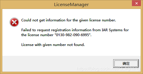

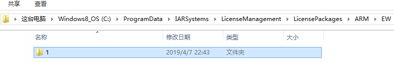

注意:IAR8.1在破解的时候可能会出现“Could not get infornation...的问题”,原因是IAR存放许可证的文件夹没有创建,需要把这条路径下没有存在的文件夹都创建齐,“C:ProgramDataIARSystemsLicenseManagementLicensePackagesARMEW1”。

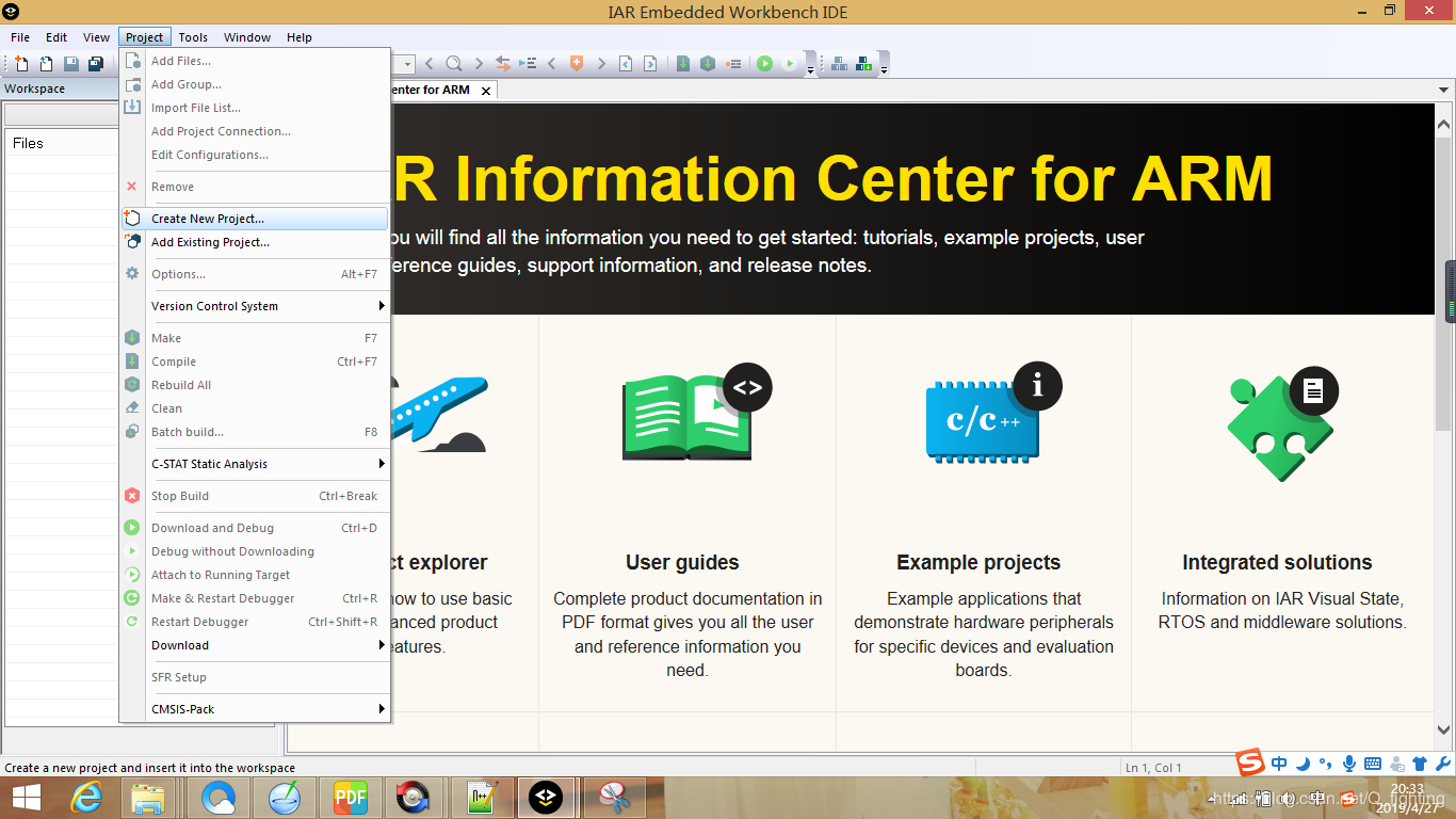

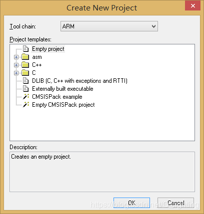

首先在IAR8.1的平台上创建一个工程,打开IAR8.1,菜单栏->Create New Project->Empty Project->点击OK,选择工程创建的地方进行保存,到此创建了一个空工程;

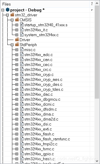

        创建了一个空的工程之后,先在工程里面创建文件夹,以便对之后加进来的文件进行归类存放。

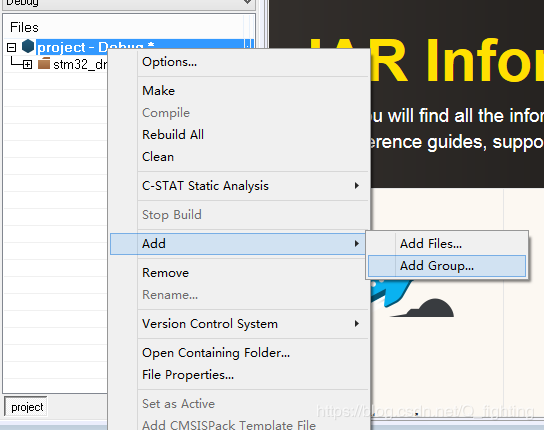

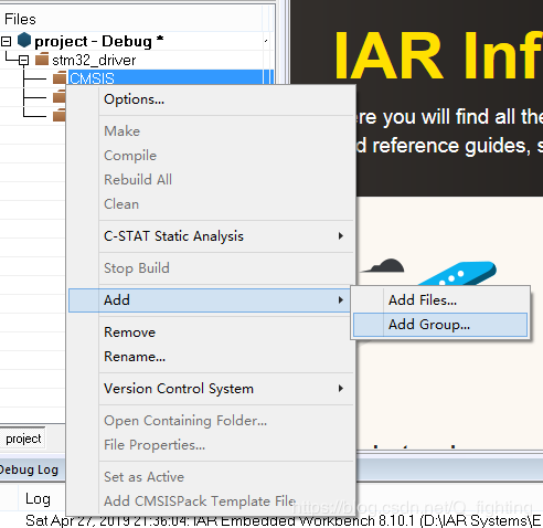

        在工程“project - Debug”上右击,选择“Add”->“Add Group”创建新的文件夹,在创建的文件夹上,执行同样的操作,就可以创建二级文件夹。

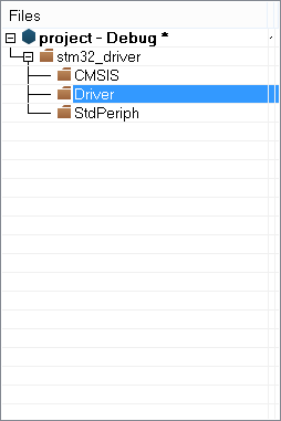

根据个人习惯,创建好的文件夹如下:
stm32_driver存放STM32相关的文件和开发者编写的外设驱动文件,其中:
① CMSIS存放STM32相关的内核文件、寄存器定义文件、配置文件;
② StdPeriph存放STM32的库函数;
③ Driver存放开发者编写的外设驱动文件。

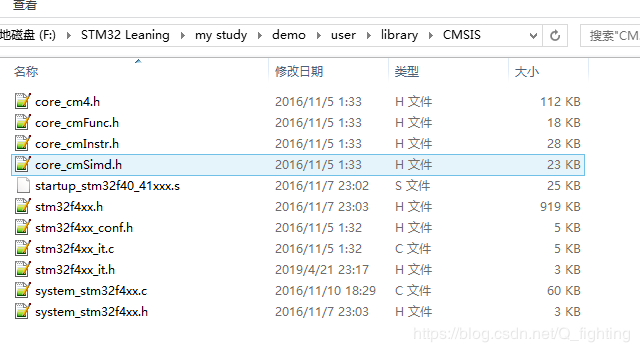

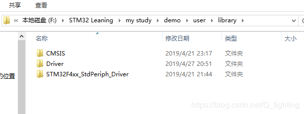

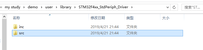

      在工程目录下创建“user文件夹”存放代码文件,在“user文件夹”中创建“library文件夹”,以此创建完文件夹如下:
① 根据上文提到的各文件夹的功能,存放不同类型的代码文件:

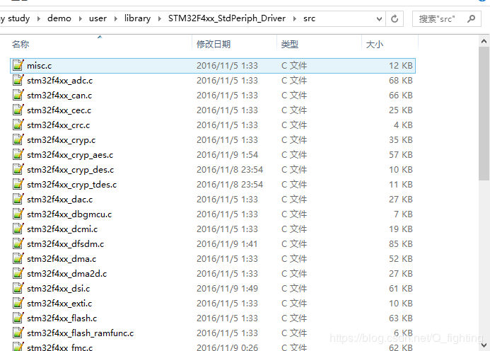

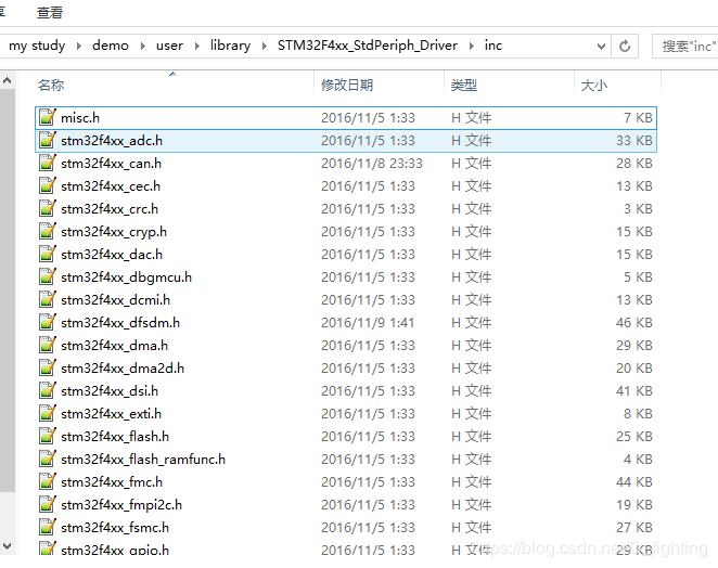

② 把STM32相关库文件存放到我们的工程目录下之后,就要在IAR的工程中把需要的文件都加进来,这里我么只需要添加.c文件和一个STM32的启动文件.s文件就行了。
4. 配置工程文件

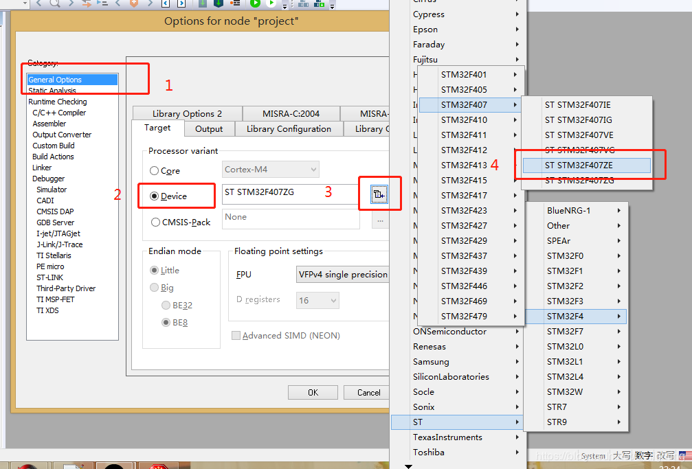

       在工程“project - Debug”上右击,选择“Options”进入工程配置

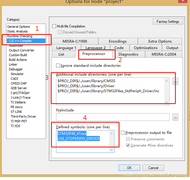

①选择芯片型号,这里需要根据使用的芯片,选择相关的芯片型号,本工程使用的芯片型号是“STM32F407ZGT6”
 刚才我们在IAR平台上,工程里添加文件的时候没有添加的.h文件,需要在配置文件中添加使用的.h文件的路径,这样工程就能自动找到使用的.h文件了。图中第3方框就是添加的头文件的路径,这里我们添加的是头文件的相对路径,"$PROJ_DIR"代表工程的位置。第4方框是宏定义的,用于选择使用的芯片。

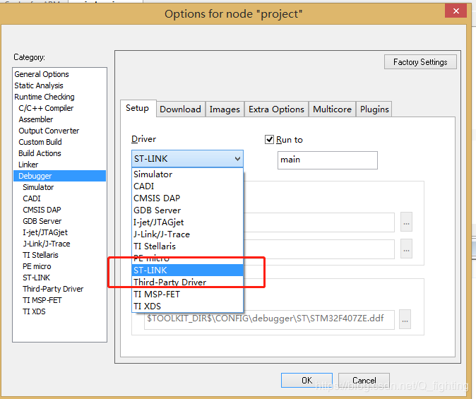

本工程的下载器使用的是“ST-LINK”,所以下载器选择"ST-LINK",至此,工程的初步配置完成。

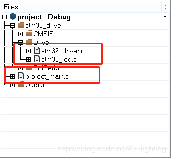

本工程此次点灯功能,在“Driver文件夹中”创建驱动点灯的.c和.h文件,在工程下创建一个main.c文件,并添加到工程中如下

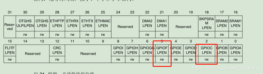

在这里,我们需要先开时钟,每个外设都用一个时钟,在需要使用的时候才开启,这种可以减少不必要的功耗
工程里控制LED灯的引脚用到了两组GPIO的引脚,所以需要开启这两组GPIO的时钟
开启时钟之后,就是对GPIO进行配置,使其输出对应的电平驱动LED灯亮,至此,点灯成功。
