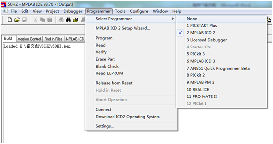

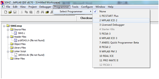

4、点击MAPLAB软件上方Programmer->Select Programmer->2 MPLAB-ICD 2

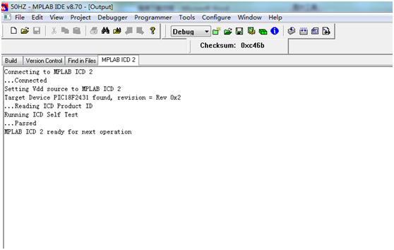

5、显示提示窗口内容:
Connecting to MPLAB ICD 2
...Connected,
表示仿真器ICD2-USB连接成功

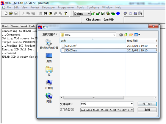

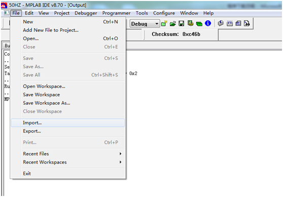

6、点击File->Import,打开要下载的hex文件

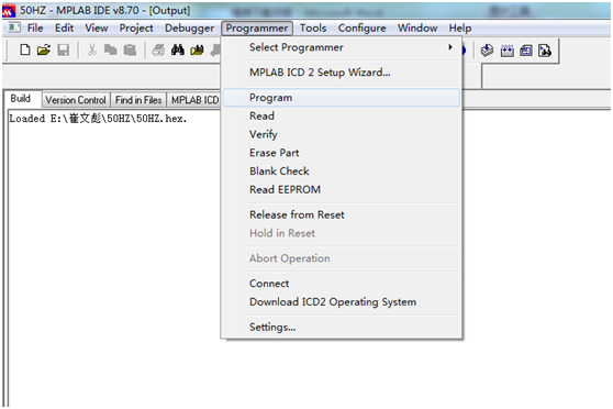

7、点击Programer->Program,下载hex文件
8、点击Programmer->Select Programmer->None,断开连接,烧写成功。
