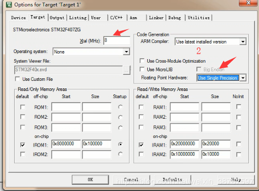

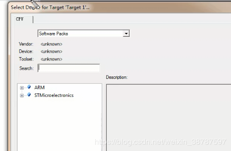

2打开keil   project / New  project    保存在user下面,然后就是下图所示的选择芯片。
 选择相应的芯片。右图是工程的基本雏形。

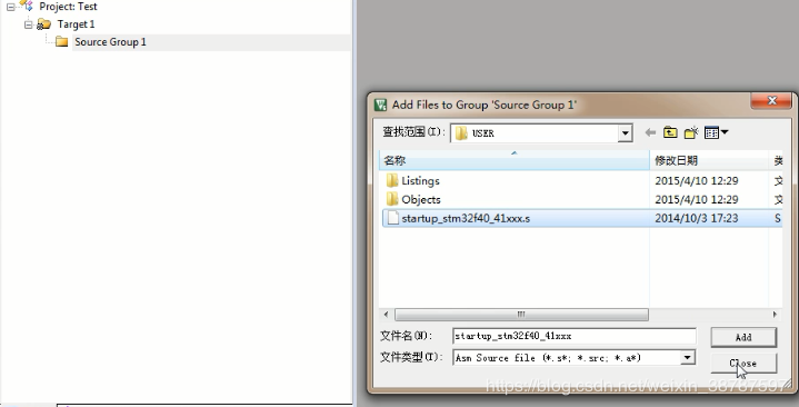

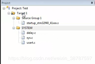

接下来要添加启动文件,从历程里面复制到user、目录上。这个 启动文件与库函数是有些区别的。然后点击魔术棒/ 点击 Target 将晶振改成 8M
然后要将启动文件添加到工程当中。在工程 中右键选择添加  文件类型选择 .s, 点击 add。
新建一个OBJ文件夹,将编译出的过程文件定位到 OBJ.

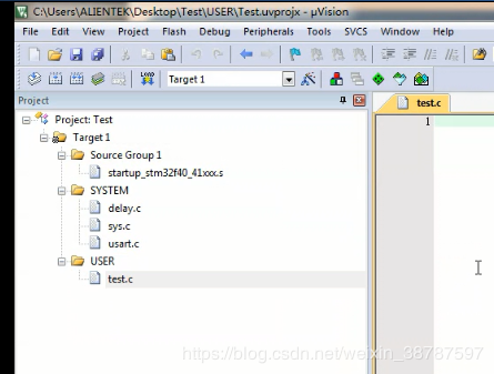

接下来复制系统文件夹到工程当中。在寄存器版本的历程当中找一个系统文件夹 SYSTEM, 然后将它添加到工程当中。
接下来还要新建一个 USER的分组。这个 TEST.C 主要是用来写主函数的

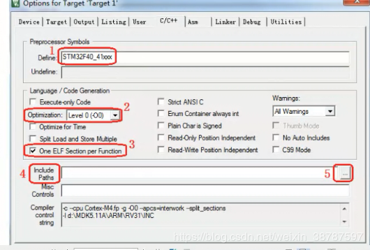

然后添加头文件路径  Define  添加全局宏定义   不优化

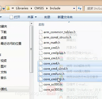

此时,编译 仍然不能通过。

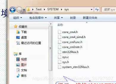

我们从 STM32 参考资料固件库  libraries/ CMSIS/lnclude/  将那4个文件复制到 新建目录的 SYSTEM/sys
此时就可以编译通过了。
