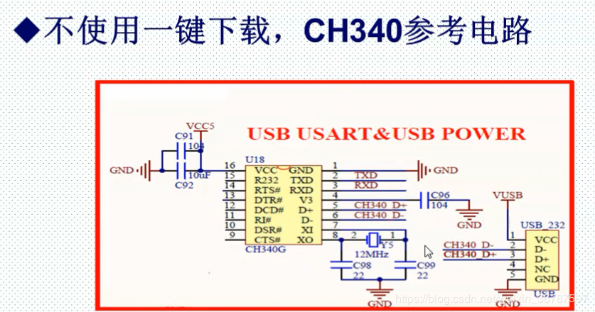

第8讲  程序下载方法  1
通过 USB 下载   MCU 有 RX /TX 两个引脚,利用USB TTL 电路连接  ,利用usb2303模块连接

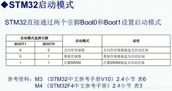

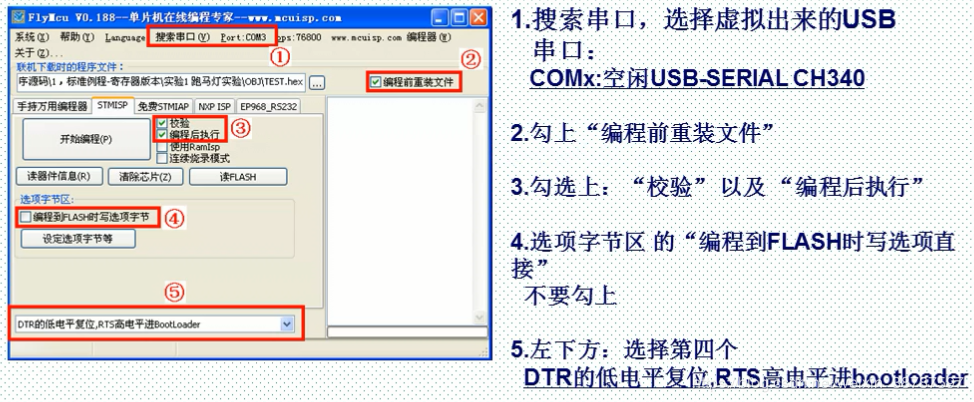

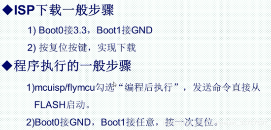

boot 0  boot1  接GND 下载程序 和运行  STM32 的ISP下载只能用串口一,利用FlyMCU进行串口下载,
对于F4的开发板 利用串口下载是非常慢的,利用 串口下载 F4时波特率应该不超过70800
以上为STM32的启动模式,通常选择   主闪存存储器  中文参考手册当中有讲解

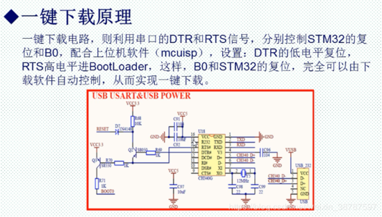

正点原子的一键下载电路 下载时 boot 0 boot1 都接GND,利用这个一键下载电路可以不用手动去切换跳线帽,可以自动下载和执行。
