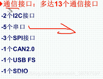

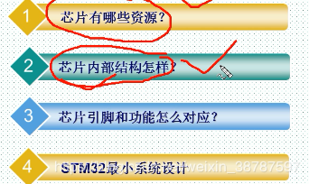

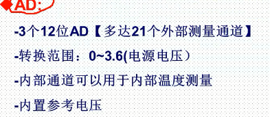

1.芯片的资源
选型手册可以看到 芯片的资源

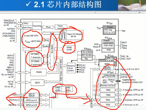

Flash size 是  片上flash的大小  这样一直对应 下去。都可以在  选型手册中来查找
比如他们的内核都是用的  cortex m3内核
一般情况下外部晶振用8M
DMA用于高速的数据传输
系统定时器  通常用于ucos的延时
APB2 一般挂载高速外设    APB1挂载低速外设

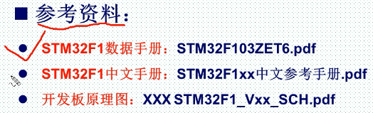

芯片的引脚与功能是怎么定义的   我们可以在数据手册中找到 引脚对应的功能。

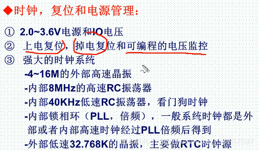

VDD  连到 3.3V   VBAT接电源      VDDA 也是接到3.3V
VDD 和 VSS就是数字电源和数字地     VDDA 和VSSA 就是模拟电源 和模拟地
REST 复位电路 默认拉高 按键按下时拉低
BOOT 启动模式选择
支持 串口、JTAG 或者SWD接口来下载
VBAT 后备电源  也就是那个纽扣电池 它是给 RTC 供电用的。 其中的电容作用是滤波,一般为104
