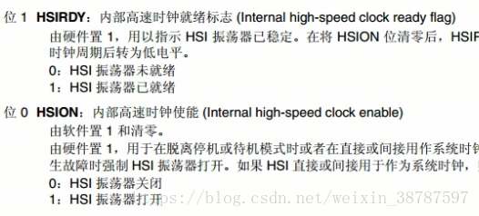

其中,CR寄存器主要是用作相关时钟源的使能,例如他的最低位是内部高速时钟使能,第二位是内部高速时钟使能就绪。因为我们在使用时钟源时必须使能相应的寄存器的相应位,这里我们以HSI为例。那么使用的顺序就是:
1.打开时钟源  ,也就是使能
2当我们要配置HSI作为系统时钟,要等待它稳定之后才能作为系统时钟(等待它就绪)
所以CR寄存器的作用就是去使能一些时钟,并等待时钟就绪

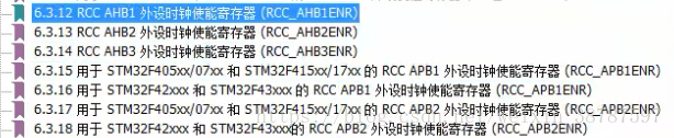

下面介绍RCC_PLLCFGR 主要用于配置PLL锁相环的PQRM这些值
还有一个RCC_CFGR寄存器主要是设置一些分频系数,还有一些时钟源的选择
下面这5个主要用于外设时钟使能
而时钟的配置过程主要在下面这几个寄存器

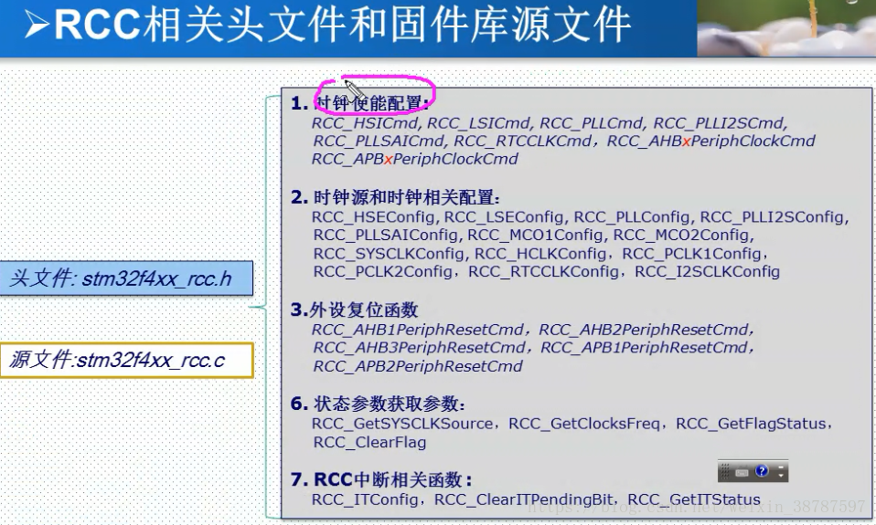

下面是RCC相关函数的分类:
下面这5个函数是我们经常用的外设时钟使能函数
对用上面这些函数除了外设时钟使能函数之外,其他函数恨少能够用到,因为ST官方提供了一个固件库函数,他就通过直接配置库函数去做了系统初始化,如果大家在写自己的一些系统初始化函数的时候,要用到一些寄存器的话,可以去上面这些地方找,去调用这些函数去配置,这样会好一点。
