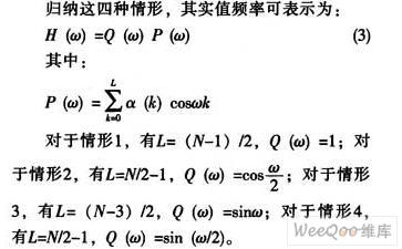

1.2 Chebyshev逼近法
(1)线性相位FIR滤波器的四种情况
根据单位样本响应的对称性或反对称性,以及滤波器长度的奇偶性,其线性相位FIR滤波器有以下四种情形:
情形1:单位样本响应具有对称性,即h(n)=h(N-1-n),且N为奇数;
情形2:单位样本响应具有对称性,即h(n)=h(N-1-n),且N为偶数;
情形3:单位样本响应具有反对称性,即h(n)=-h(N-1-n),且N为奇数;
情形4:单位样本响应具有反对称性,即h(n)=-h(N-1-h),且N为偶数。
基于ARM平台实现数字滤波器系统的设计

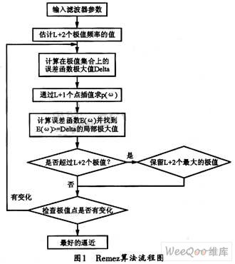

该问题的解法已由Parks和McClellan解决,称之为Remez交换算法。该算法是建立在交错定理的基础上的。图1所示是Remez算法的流程图。
基于ARM平台实现数字滤波器系统的设计

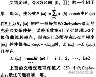

(3)交错定理
基于ARM平台实现数字滤波器系统的设计

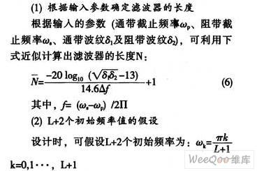

Chebyshev逼近法主要利用Remez交换算法来实现,其设计流程图如图1所示。本文主要讨论怎样在ARM平台上实现该算法,从而设计FIR数字滤波器。其具体设计流程图如图2所示,步骤如下:
基于ARM平台实现数字滤波器系统的设计
基于ARM平台实现数字滤波器系统的设计
基于ARM平台实现数字滤波器系统的设计
