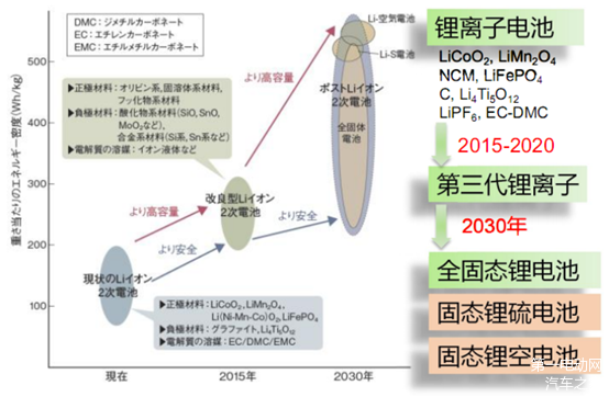

传统液态锂电池不会是动力电池的技术终点、固态电池是后锂电时代的必经之路早已是行业共识。日本新能源产业的技术综合开发机构——NEDO更是早在2008年就发布了电池研发路线图,固态电池作为发展方向赫然在目。
(NEDO 2008年发布的全固态二次电池研发路线图)

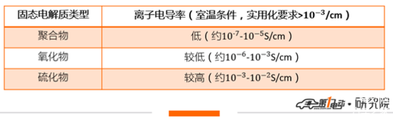

目前固体电解质根据材料不同,分为聚合物、氧化物和硫化物三种体系,但无论哪种体系都无法回避电导率这一评价标准。
电导率是用来描述物质中电荷流动难易程度的参数。电池中,电解质的功能在于电池充放电过程中为锂离子在正负极之间搭建传输通道以实现电池内部电流的导通,决定锂离子运输顺畅情况的指标被称为离子电导率。
根据数据显示,硫化物体系电导率最高,意味着该体系有最好的导锂能力,但传统液态电解质的室温离子电导率为10^(-2)S/cm左右,比任意固态电解质类型的离子电导率都要高。

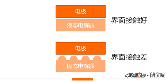

传统液态电解质与正、负极的接触方式为液态与固态接触,界面润湿性良好,界面间不会产生大的阻抗,而固态电解质与正负极之间以固态与固态界面的方式接触,接触面积小,与极片的接触紧密性较差,界面阻抗较高。现阶段的大部分固态电池企业的产品仍需添加少量液态电解液以缓解电极界面问题、增加电导率,因此隔膜仍然存在与电池中以用来阻隔正负极,避免电池短路。
低离子电导率与高界面阻抗导致了固态电池的高内阻,直接影响固态电池的能量密度与功率密度,使其难以达到理论数值。

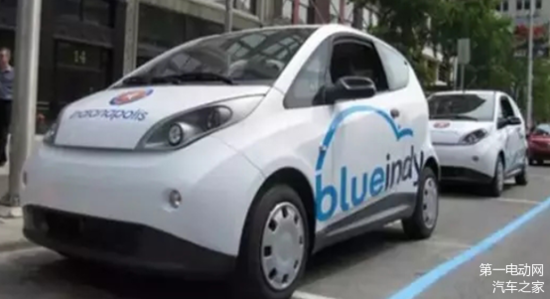

法国Bollore公司算得上真正在电动车上实现固态电池商用化的企业,它选择的是聚合物电池体系。早在2011年底,Bolloré就开始利用自主开发的电动汽车“Bluecar”和电动巴士“Bluebus”在法国巴黎及其郊外提供汽车共享服务“Autolib”,几年来已累计投入了约3000辆搭载30kWh固态聚合物电池+双电层电容器为动力系统的电动车。但由于工作温度范围的限制、加热器的存在导致能耗增加以及安全性等问题,该产品虽然给市场提供了参考与指导,但并不具备商业价值。
虽然该体系技术相对成熟,成本低廉,是当前量产能力最强固态电池,但在室温下过低的离子电导率以及低容量正极使其能量密度能达到的上限值较低,因此在车规级动力电池层面上几乎没有商用化可能。

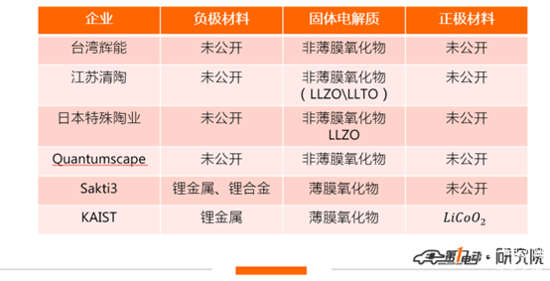

最后来看看氧化物体系,它主要分为薄膜型与非薄膜型两大类,非薄膜型产品凭借较高导电率、相对低的生产成本以及相对平衡的各项指标,已成为中国企业重点开发的方向,台湾辉能与江苏清陶都是此赛道的知名玩家。
