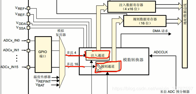

ADC 将模拟信号转化为数字信号
STM32adc 原理
STM32 的ADC库函数    中文参考手册 11章      STM32开发指南23章

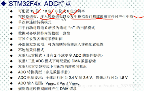

多看手册,加强对ADC的理解   将连续的模拟信号转化为离散的数字信号

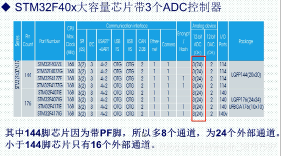

通道:   ADC控制器只有3个,但是他可以有很多个通道。一个控制器有N个通道,每一个通道可以设置采样时间。
如上图可以查看ADC控制器的的个数,这个可以在选型手册上看到
Vref为单片机的参考电压    Vref+  默认接到VDDA   Vref- 默认接地

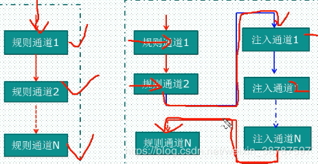

有16个规则通道,有 4个注入通道  (上图来自中文参考手册)
注入通道相当于是中断
