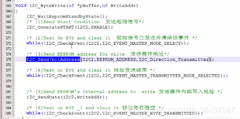

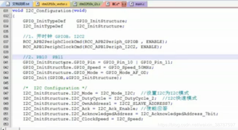

先上iic初始化代码 以下代码均根据 STM32固件库函数编写
视频教程地址https://www.bilibili.com/video/av18459452/?p=37
IIC的GPIO管脚选择开漏复用,IIC2不需要重映射
I2C_OwnAddress  这个地址只要与单片机外挂的iic器件地址不一样就行。最后使能iic上面程序用的是IIC2

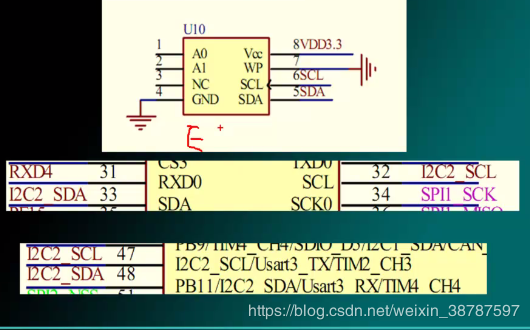

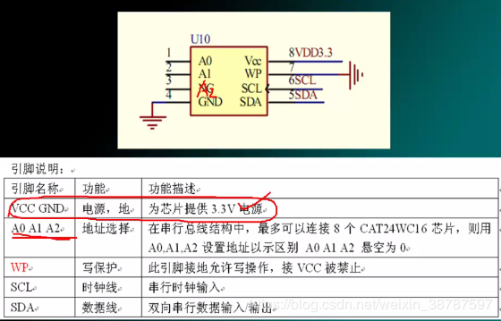

下面开始介绍利用I2C读写  CAT24WC 下图为CAT24WC的电路  和单片机上的 IIC引脚
WP为写保护  为1不能被擦除 为0可以擦除

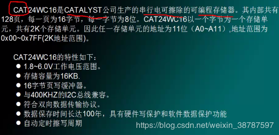

EEPROM  芯片 CAT24WC的介绍
一共有18*16字节  1byte=1字节   1bit=1位
通信机制:
写:IIC的 SCL SDA将数据写到EEPROM  的ROM里,然后内部自动写到他的RAM里面
读:iic先读到ROM里面,然后传出去,ROM就是缓存器

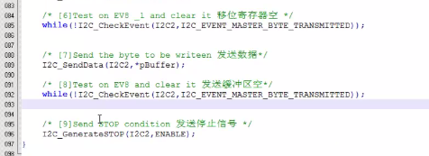

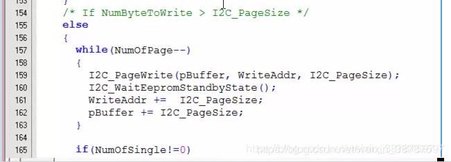

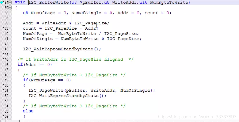

以上程序的功能是; 将  Tab这个数组中的值存放在 eeprom中,最后再从eeprom中读出这个数据,如果读出的数据也是hello说明通信正常。
12C的读函数:
这句函数得到数据写页面的哪个位置(表示写在哪个位置,不能确定写在哪一页)
