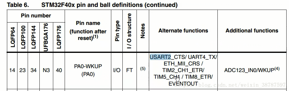

一个GPIO口可以 复用成内部外设的功能引脚,这里我们利用PA9PA10设置为UART1来举例。
IO口对应的复用功能需要查表来确定。这个表在芯片手册

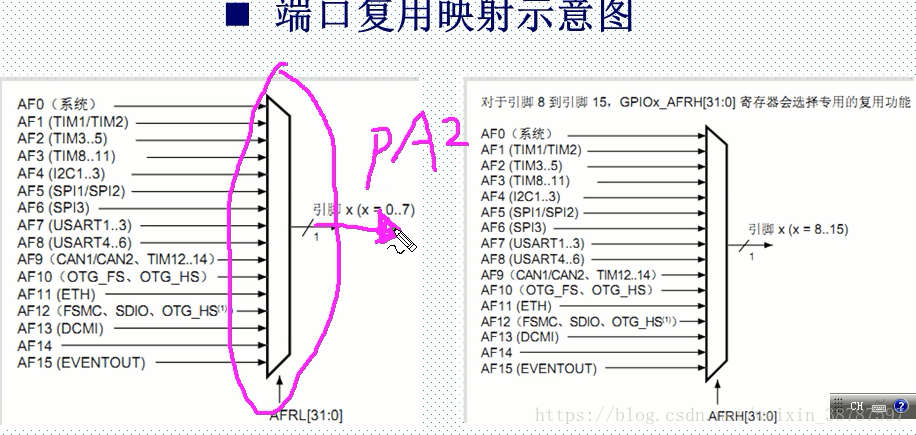

下面这个图讲解了GPIO口的复用原理
上图右边左图是复用器(AFRL(31:0)、AFRH(31:0)),要复用哪个引脚就将相应的GPIO连接到复用器上,即可。
那么接下来我们就讲解 一下如何利用复用器去将GPIO口配置成复用功能。AFRL和AFRH都是32的寄存器,每一个GPIO口占用4位,所以在一组IO口中,他的低8位(PA0-PA7)占用AFRL,他的高8位(PA8-PA15)占用AFRH。
例如:我们要配置GPIOA2配置成UART2,
1.GPIOA2对应AFRL的8-11位,而UART2对应AF7
