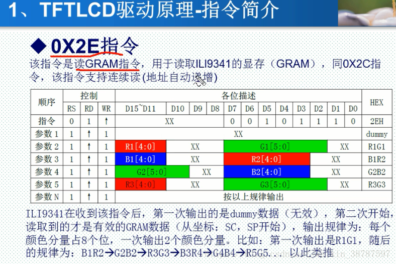

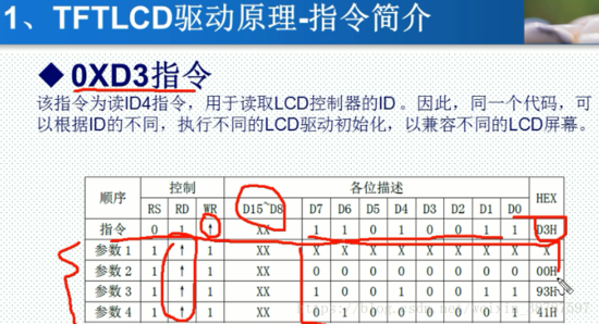

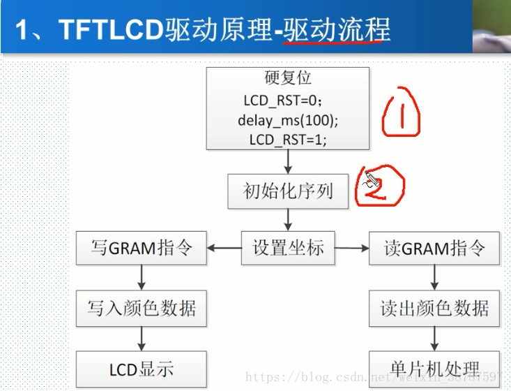

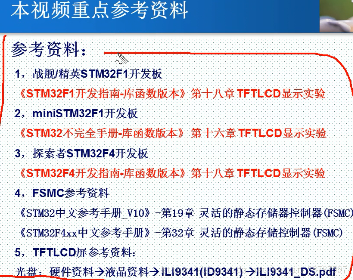

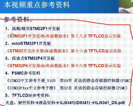

初始化序列由厂家提供,直接向厂家要
对于这个指令9341的描述是错误的

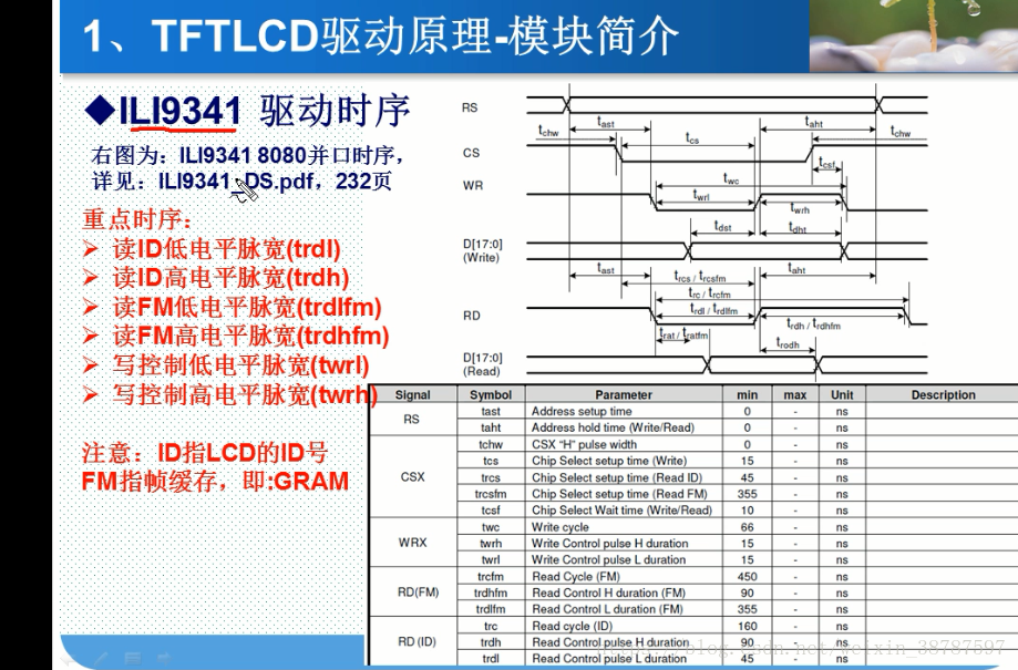

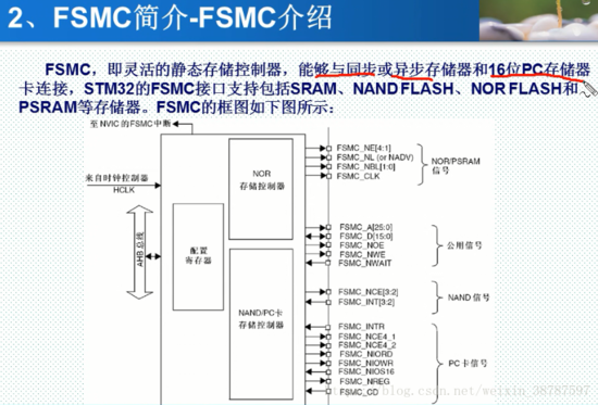

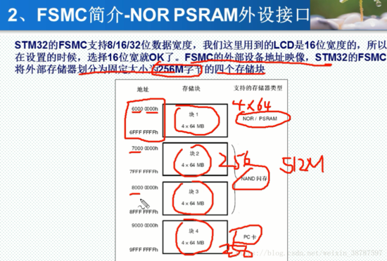

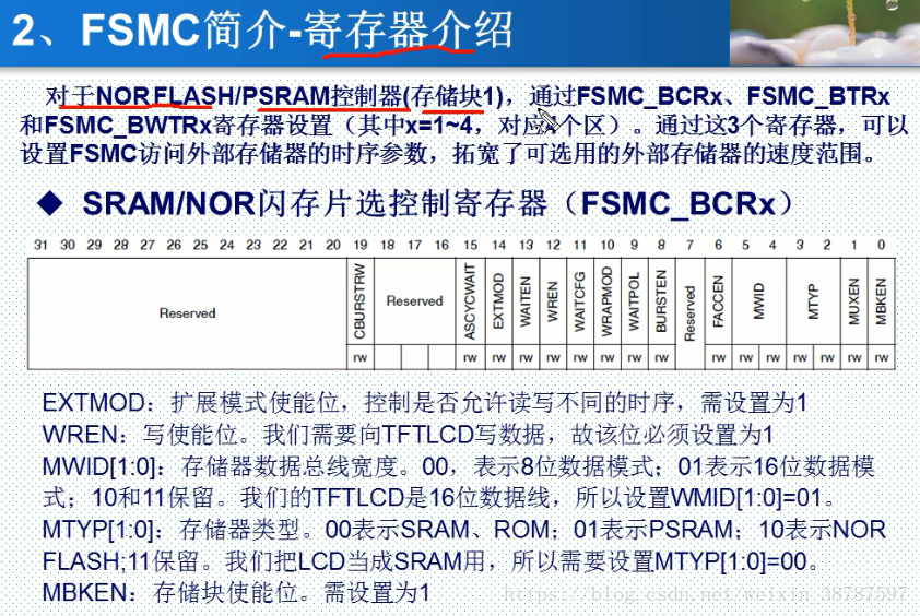

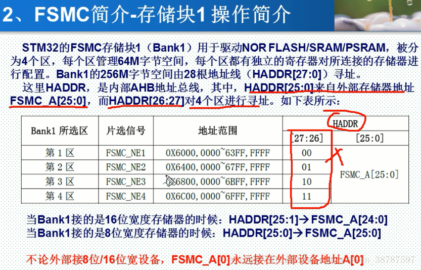

FSMC的简介

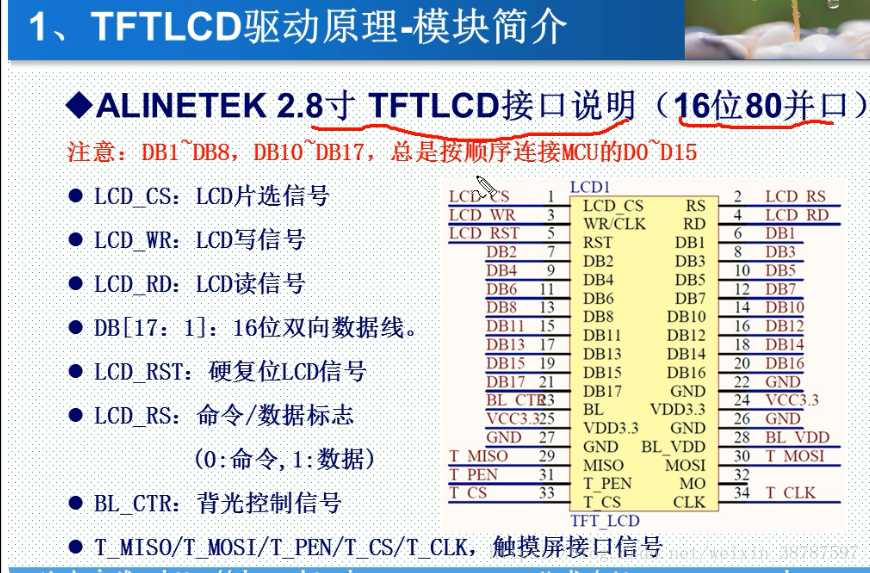

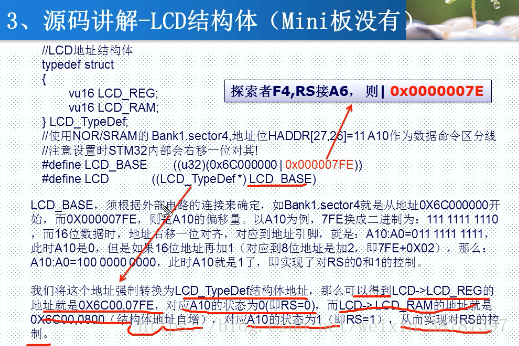

TFTLCD没有地址线没有地址线,而把RS连接到A0-A15其中的任意一根线。当地址线来用,这样就可以吧TFTLCD当成一个SROM来用了。
HADDR不可以直接配置,而是固定死的,我们只能选择不能修改
当bank1接的是16位宽的存储器的时候要右移一位对齐。

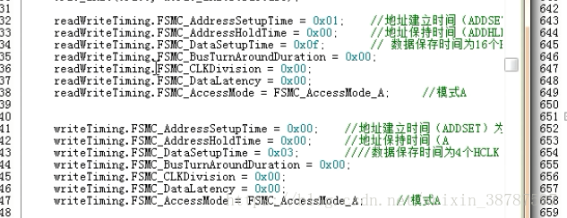

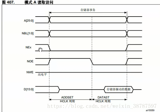

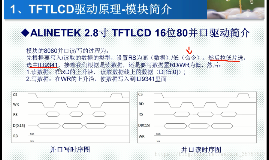

这其中NBL是用不到的。A只用到了一个,最重要的还是看最下面这个D信号的时序,它对应我们的ILI9341的读写时序。

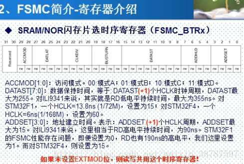

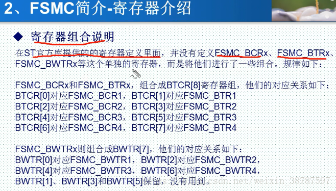

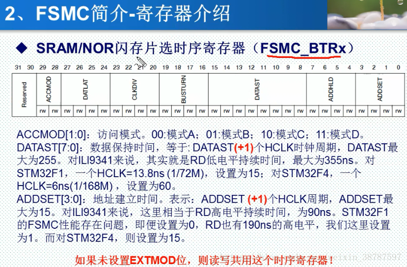

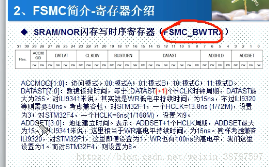

FSMC_BCRx  这个寄存器,x代表1-4,对应我们的前面的第一个区到第四个区。
上图中如果单片机是STM32F4那么DATAST就不需要加1,而对于ADDSET[3:0]F1 F4都需要加1

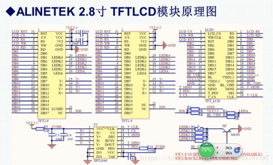

-------------------- -----------------------------1.硬件连接这里不多讲了-----------------------------------------------------------------

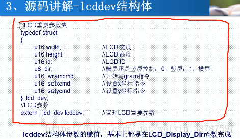

--------------------------------------------------2.LCD&LCDdev结构体讲解  下面这个结构体 lcd.h里面定义的-----------------------------

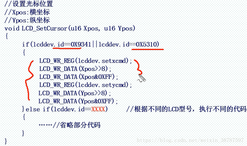

上面这个结构体在LCD.h里面   RS为1命令   为0的时候是数据
这部分是将lcd-base强制转化为lcd-typedef这样的机构体指针。最终我们要用的就是这个lcd了。
有7个参数  这样一个结构体就很方便的管理LCD相关的结构体

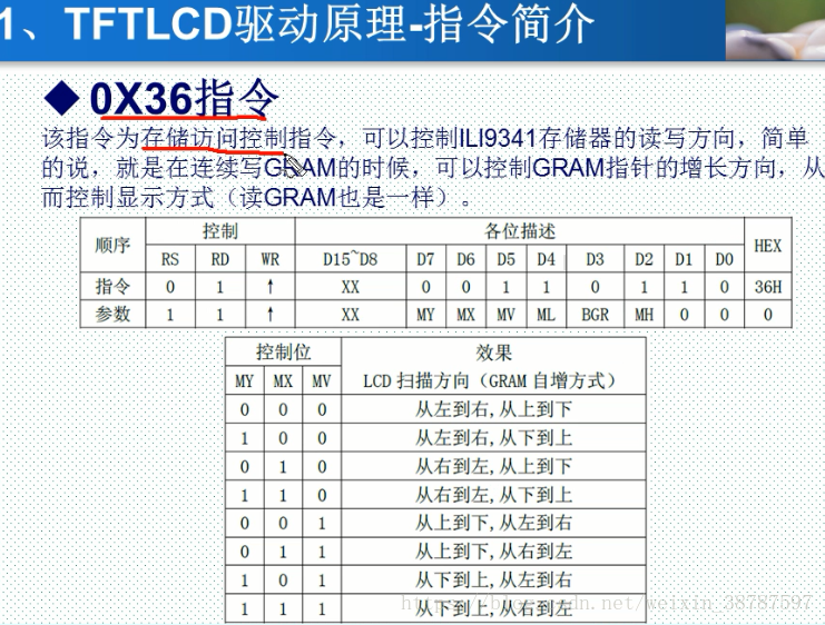

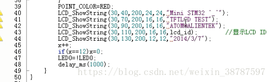

//设置lcd显示方向
//dir:0,竖屏    1,横屏,
void LCD_Display_Dir(u8 dir)
    if(dir==0)            //竖屏
        lcddev.dir=0;    //竖屏
        lcddev.width=240;
        lcddev.height=320;
        if(lcddev.id==0X9341||lcddev.id==0X6804||lcddev.id==0X5310)
            lcddev.wramcmd=0X2C;
             lcddev.setxcmd=0X2A;
            lcddev.setycmd=0X2B;
            if(lcddev.id==0X6804||lcddev.id==0X5310)
                lcddev.width=320;
                lcddev.height=480;
        }else if(lcddev.id==0x5510)
            lcddev.wramcmd=0X2C00;
             lcddev.setxcmd=0X2A00;
            lcddev.setycmd=0X2B00;
            lcddev.width=480;
            lcddev.height=800;
        }else if(lcddev.id==0X1963)
            lcddev.wramcmd=0X2C;    //设置写入GROM的指令
            lcddev.setxcmd=0X2B;    //设置写x坐标指令
            lcddev.setycmd=0X2A;    //设置写y坐标指令
            lcddev.width=480;        //设置宽度480
            lcddev.height=800;        //设置高度800
        }else
            lcddev.wramcmd=0X22;
             lcddev.setxcmd=0X20;
            lcddev.setycmd=0X21;
    }else                 //横屏
        lcddev.dir=1;    //横屏
        lcddev.width=320;
        lcddev.height=240;
        if(lcddev.id==0X9341||lcddev.id==0X5310)
        }else if(lcddev.id==0X6804)
            lcddev.width=800;
            lcddev.height=480;
            lcddev.setxcmd=0X2A;    //设置写x坐标指令
            lcddev.setycmd=0X2B;    //设置写y坐标指令
            lcddev.width=800;        //设置宽度800
            lcddev.height=480;        //设置宽度480
             lcddev.setxcmd=0X21;
            lcddev.setycmd=0X20;
            lcddev.width=480;
            lcddev.height=320;
    LCD_Scan_Dir(DFT_SCAN_DIR);    //默认扫描方向

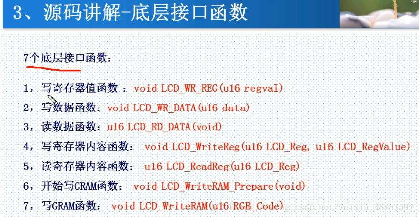

-------------------------------------------------------3 7个底层接口函数--------------------------------------------------------
 写寄存器值函数+写数据函数=写寄存器内容函数
5.读寄存器内容函数,发送寄存器地址,读取的数据返回给调用函数。

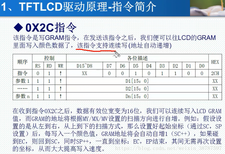

6开始写GRAM函数
7写GROM函数,开始写一些颜色值进去
这样一个函数就完成了写寄存器操作,因为有FSMC会自动完成

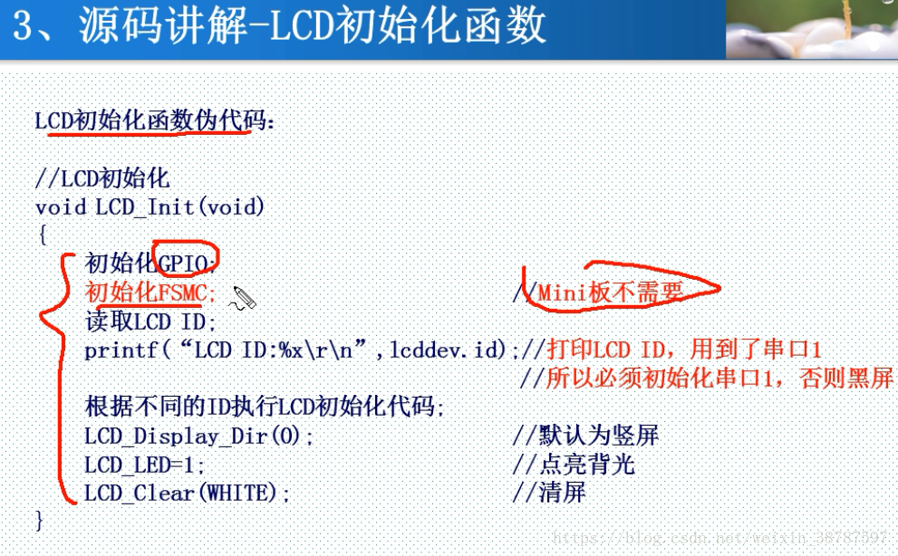

------------------------------------------------4 LCD初始化函数讲解---------------------------------------------------------------------------

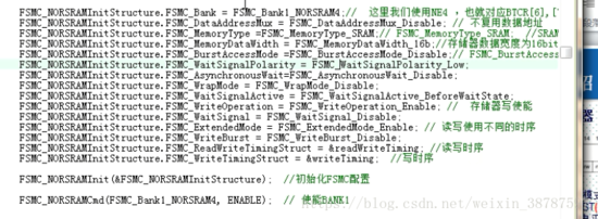

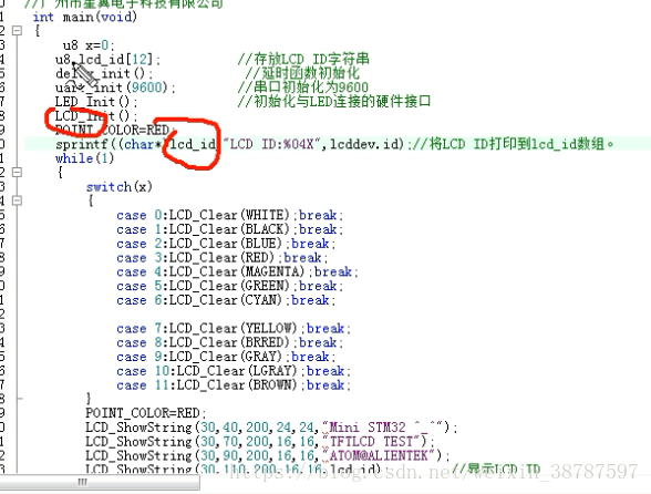

初始化完GPIO后就要对FSMC 进行配置,
对应这些寄存器对FSMC进行初始化设置。
对FSMC进行读写时序的初始化,就是上面的这段代码,对应的寄存器是下面这两个寄存器。
接下来要配置的一个结构体

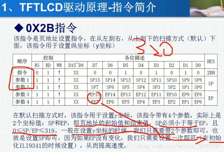

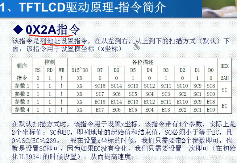

-----------------------------------------5坐标设置函数-----------------------------------------------------------------------
setxcmd指令  作用:设置x坐标
x的高8位
x的低8位
setycmd
y坐标的高8位
y坐标的低8位

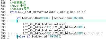

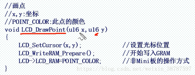

-------------------------------------------6 LCD画点函数-----------------------------------------------------------------------------

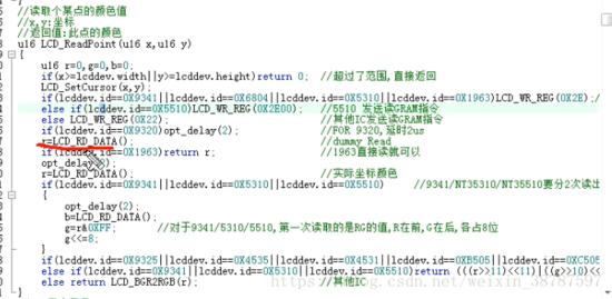

快速画点函数
------------------------------------7  LCD读点函数-----------------------------------------------
x y是读取的点的坐标,返回值是这个点的颜色。
读出来的是RGB565的格式。

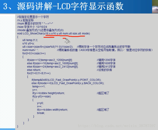

----------------------------------------8 LCD字符显示函数 ------------------------------------------------------

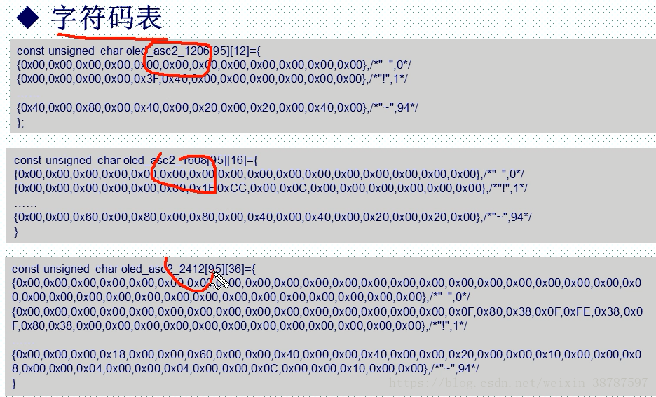

叠加方式 保持底色   非叠加方式 没有底色,这里 减空格 是因为是从空格开始取模的。
csize是一个字节点阵集所对应的字节数。
csize 这个句话得到一个字符点阵集的字节数。 其中 size=12 、16、24四种值。
下一句num是字符的偏移量,假如我们要显示!,那么此时num就是2  又因为  “-”(减号)的mun是0,所以, “!”  的mun是1·
颜色由POINT_color
上述的字模数组在上面的 font.h里面。
生成上面的字符码可以用PCtoLCD2002
在LIENTEK后输入 要生成的字符,然后点击  生成字模,就可以自动生成上面的字符码了。
根据下面这个来进行取模设置。 输出方式是从上到下从坐到右

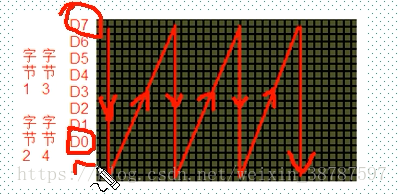

ASCII的字符  高度=宽度的一倍 例如:asc2_2412[95][36]   就是竖向的(字符高为24)那么字符宽就=12。那么这个字符共有3x8=24  也会是高度占3个字节,宽度=24/2=12   高度的字节数x宽度=3x12=36个字节。95代表这个数组中有95个字符。
生成是最高位在上,一直减到最低位。这样字节1的8位都有效,   字节2只有高4位有效,字节3 的8位都有效,字节4也只有高4位有效。这样以此类推。
看上面的字符数组   行坐标表示 一个 字符
