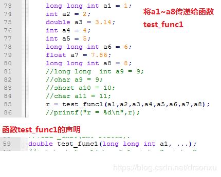

1.函数调用中的参数传递
根据《Procedure Call Standard for the ARM ® Architecture》(文章结尾有下载分享)这个文档可知,标准规定在寄存器(r0-r3)和堆栈中传递参数。对于采用少量参数的子程序,仅使用寄存器,大大减少了调用的开销。还有就是,char,short,int这些类型的数据入栈时,会占用4字节的空间;long long int,double等的8字节数据入栈时,只会放置到8字节对齐的地址上。下面通过反汇编查看参数传递的过程:
C语言调用过程:
反汇编:

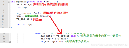

 先了解test_func1函数的参数(long long int a1, ...)中的“...”省略号,它表示这是一个可变参数列表。用于表示将来调用该函数时,可能会传递除参数a1以外的一个、两个或多个的参数给test_func1函数。那么如何获取可变参数列表中的参数呢?经过上面的标准文档说明和反汇编代码的分析,然后参照网上的一些分享,用以下的方法获取可变参数列表:
自定义va_list类型,typedef char *va_list。其实就是一个指向char类型的指针,void类型的指针void *应该更合理(没试过)。va_list指针用于指向可变参数列表中的不同类型的参数。
定义宏va_start(ap,v),ap就是va_list类型的变量,v就是靠近可变参数列表左边的第一个参数(这里是a1参数);这个宏的目的就是用a1变量在栈中的地址初始化va_list类型的ap指针,让它指向可变参数列表中的第一个参数(这里是a2)。
定义宏va_arg(ap,t),ap就是va_list类型的变量,已通过va_start(ap,v)初始化;t就是要获取的参数的类型,如在这里要获取a2参数,就是va_arg(ap,int);这个宏的作用是首先用sizeof(t)判断要获取的参数的类型t的大小,如果是小于等于4字节,就按4字节大小在栈中取值,如果大于4字节(在这里就默认为8字节),就需要判断ap指针是否在8字节对齐的地址上,如果是就直接在当前位置取8字节数据,ap=ap+8指向下一个数据,如果不是,ap就需要ap=ap+4加4到达8字节对齐的地址上取8字节数据,ap=ap+8再加8指向下一个数据。
定义宏va_end(ap),ap就是va_list类型的变量,这个宏用于销毁ap指针,就是出于安全让指针指向0地址处(相当于NULL指针)。
定义宏_INTSIZEOF(n),n是数据类型,源于计算4字节对齐。
通过定义了上面的宏,我们就可以在test_func1函数中使用这些宏去获取可变参数列表中的参数了。用法如下:

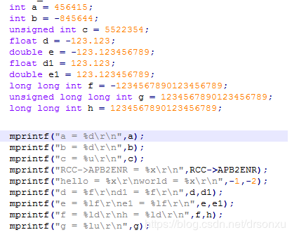

 2.printf实现
printf的实现就是需要用到可变参数列表,定义好上面的宏后,就需要开始写如何格式化输出信息了。所谓的格式化,可以简单理解为在一串字符串中使用占位符表示将要输出的数据,如“a = %drn”,%d就相当于占位符,表示这个位置将用一个十进制有符号整型数据(int)来代替。

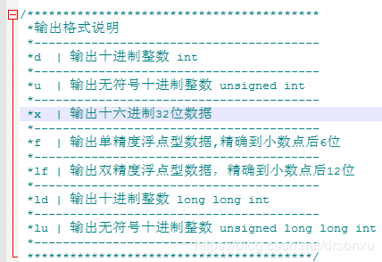

怎么实现呢?其实就是通过读取格式化字符串中的每个字符,当读取到%百分号时,再读取%百分号的下一个字符,判断是什么字符,如‘d’这个字符表示将数据转换为十进制后输出。本次实验的printf只实现了一下几种格式输出:
 1.十进制整型输出(包括d,u,ld,lu)

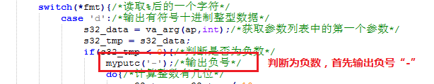

首先就是就是计算这个十进制数有几位,如123,很明显有3位,代码实现如下:
“/”斜杠表示求除法中的商,如123除以10的商为12,余数为3
例如,s32_tmp = 123;第一次计算,123除以10的商为12,即s32_tmp = 12,count = 1;第二次计算,12除以10的商为1,即s32_tmp = 1,count = 2;第三次计算,1除以10的商为0,即s32_tmp = 0,count = 3。此时s32_tmp=0,退出while循环。求得count=3,即表示123这个数有3位。

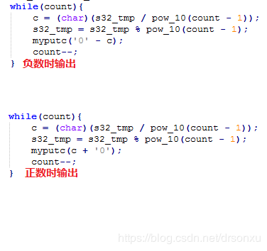

然后,从高位到低位输出十进制数,代码如下:
 “%”百分号表示除法中求余数,如123除以10的商为12,余数为3
pow_10()这个函数用于求10的n次方,如pow_10(2)返回10的2次方100的值。这里需要注意pow_10()的返回值定义为long long int类型,否则在格式化长整型(ld,lu)时会出错。

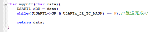

myputc(),用于串口输出一个字符。
例如,s32_tmp = 123;输出第一个字符,123除以10的2次方,商为1,余数23,即c = 1,s32_tmp = 23,c + ‘0’表示1加0的ascii码0x30,就是1的ascii码0x31,然后串口输出0x31,这会在串口调试助手中显示字符1。以后的输出也是相似的,直到count为0,退出while循环。
注意,如果s32_tmp = -123,求得的c的值也是负的,在myputc()中就需要用‘0’-c,才能输出正确的字符。

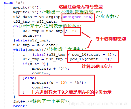

2.十六进制输出
输出十六进制与输出十进制差不多,只是一个除以16,一个除以10。代码如下:

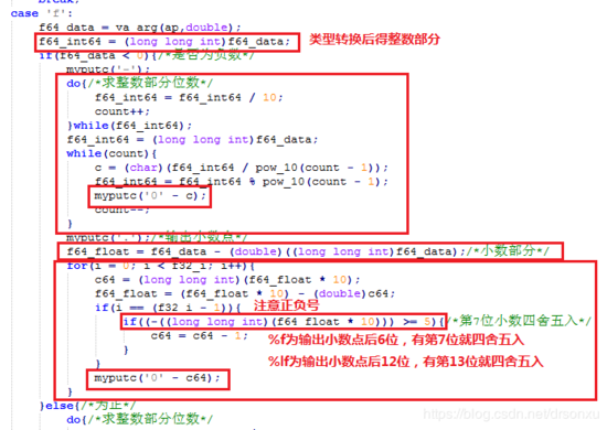

3.浮点输出
将浮点数分成整数部分和小数部分,整数部分的处理如上面说明的;小数部分通过将小数乘以10,再强制类型转换为long long int类型(这里需要小心强制类型转换后,数据的变化;由于float(例外,转换后为64位)和double都是64位,刚开始是转换为char类型的,后来成就出错了,应该是符号位在转换时改变了,导致出错),如,-0.1234乘以10得-1.234,转换后为-1。负浮点数输出代码实现如下:

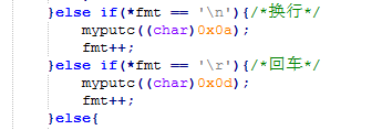

 4.回车,换行
3.串口字符输出函数
如何初始化串口,请看基于STM32从零写操作系统系列---基于寄存器写串口驱动,这里有详细的步骤。或参考文章结尾分享的源代码,会有所不同,但原理一样。
字符输出函数代码实现如下:

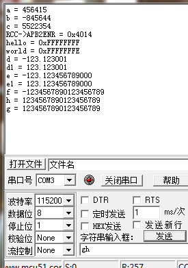

4.效果
