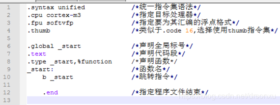

2.打开编辑器(我的是notepad++),创建文件boot1.s。这段代码就实现了死循环,并没有什么实际用途,主要是练习如何下载BIN格式文件到单片机,代码如下:

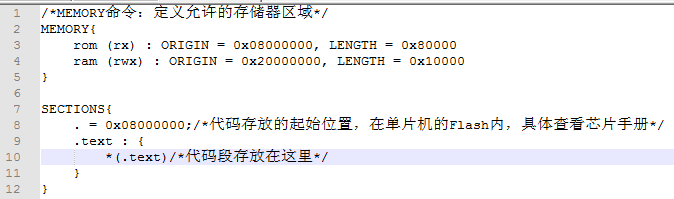

4.创建链接脚本ldboot1.ld。

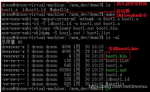

6.通过WinSCP软件,将上述的三个文件放到ubuntu系统中。在ubuntu系统中,进入这些文件所在的位置,输入make命令,将会生成.bin文件。

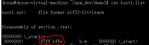

7.反汇编代码如下

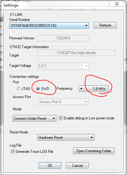

8.打开ST-Link Utility软件,点击设置按钮具体设置如图1,点击连接按钮,连接单片机(单片机与电脑需要连接好和驱动需要安装好,打开单片机电源)。连接成功后,如图2:

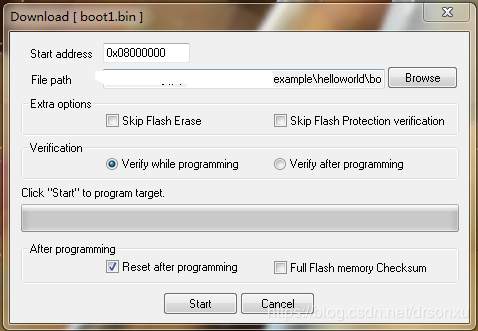

9.下载bin文件到单片机,点击Target->Program & Verify,出现如下图的对话框。注意start address为0x08000000,即为flash的地址。确认File path是否是需要下载的文件。点击Start按钮。
10.下载成功后,如图,0x08000000处的代码与反汇编的代码相同。第一个实验到此结束,感觉上是成功了。为了验证使用ST-Link Utility软件下载bin格式文件到stm32单片机后,程序是否可以运行,在本系列的第4篇文章将做一个点亮LED的实验。
