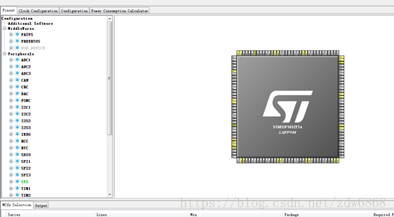

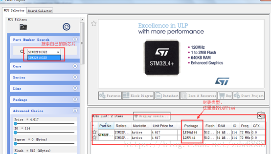

打开STM32cubeMX软件,点击New Project。选择对应开板MCU(STM32F103ZET6)。
选择工程后进入工程界面,如下图所示。

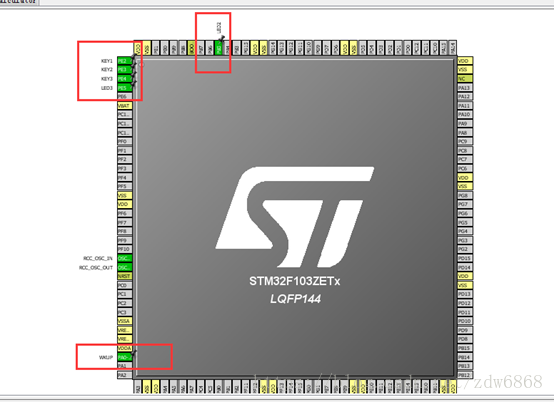

2.  配置外设。
RCC设置,选择HSE(外部高速时钟)为Crystal/Ceramic Resonator(晶振/陶瓷谐振器)

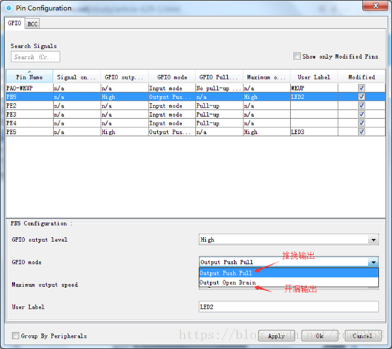

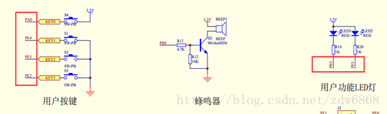

GPIO口功能选择,PB5、PE5为LED2、LED3.找到对应管脚设置为GPIO_Output模式。(黄色引脚为该功能的GPIO已被用作其他功能,可以忽略。绿色表示管脚已使用)
PA0、PE2、PE3、PE4为按键输入管脚,选择GPIO_OUTPUT模式。

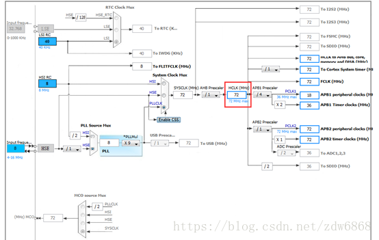

3. 时钟配置
时钟配置采用图形配置,直观简单。各个外设时钟一目了然。STM32最高时钟为72M,此处只有在HCLK处输入72,软件即可自动配置。(RCC选择外部高速时钟)。
有关配置讲解:http://blog.sina.com.cn/s/blog_554240170102vu80.html

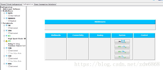

4.功能外设配置
在配置框我们可以看到有几个区域,分别对应的功能设置如下
• Multimedia(多媒体):音频视频、LCD
• Control(控制):定时器
• Analog(模拟):DAC、ADC
• Connectivity(通讯连接):串口、SPI 、I2C、USB、ETH
• SYStem(系统):DMA(直接存储器存取)、GPIO、NVIC、RCC、看门狗
• middlewares(中间件): FreeRTOS、FATFS、LwIP、USB
此工程中DMA没用的不用配置,NVIC(嵌套中断向量控制器(Nested Vectored Interrupt Controller))配置中断优先级。RCC不用配置。

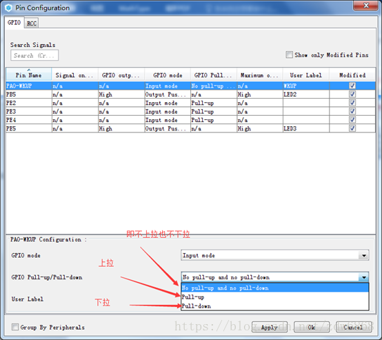

• GPIO Pin Level (管脚状态):高电平
• GPIO mode (管脚模式 ):推挽输出
• Maximum output speed (最大输出速度):高速
• User Label (用户标签):LED2(自定义)
更改用户标签,管脚配置图会显示管脚的标签。

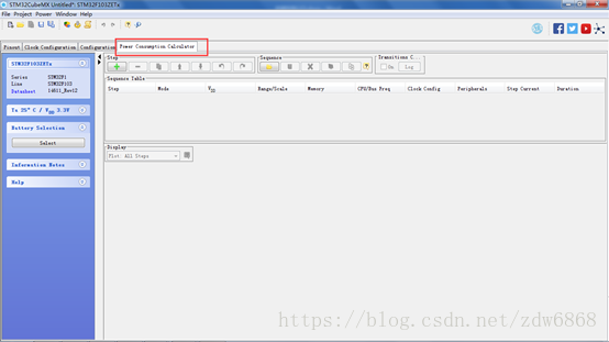

4.  功耗计算
这个根据配置的外设计算功耗,不用理会。

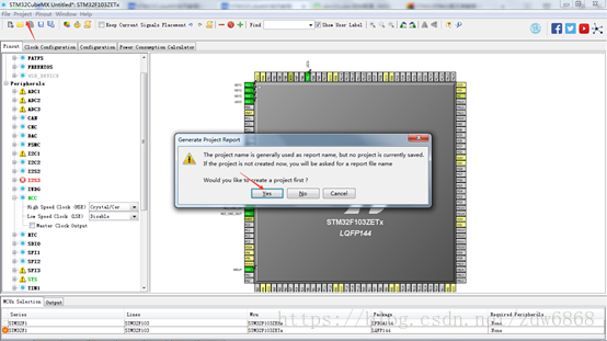

5. 生成工程报告
点击Project –>Generate Reports或者点击快捷图标生成报告。系统会提示先创建一个工程项目。点击Yes设置工程。

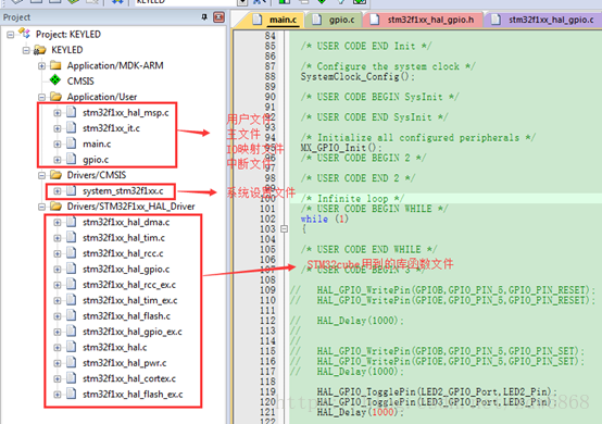

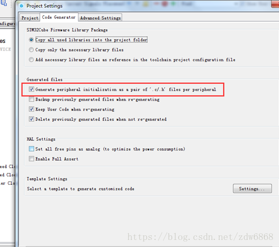

输入工程名,选择工程路径(注意不要出现中文,否则可能出错)。工具链/IDE选择MDK-ARM V5。最后面可以设置堆栈大小,此处默认不作修改。
在Code Generator中找到Generated files框,勾选Generated periphera initialization as a pair of '.c/.h' files per IP。外设初始化为独立的C文件和头文件。
点击生成报告,工程目录下会生成txt文件和pdf文件,里面记录了我们刚才的设置。
6.   生成工程代码
点击Project –>Generate Code或者点击快捷图标生成工程代码。

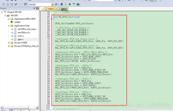

点击Open Project打开工程。到此就配置好工程外设初始化。
7.   添加应用程序

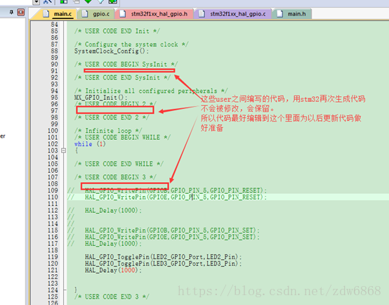

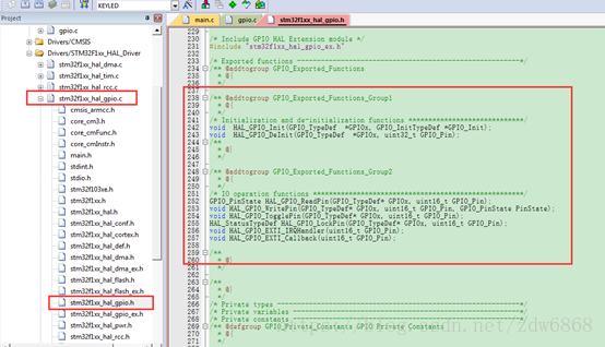

在gpio.c文件中可以看到LED和KEY管脚的初始化函数。
在stm32f1xx_hal_gpio.h头文件中可以看到GPIO的操作函数。

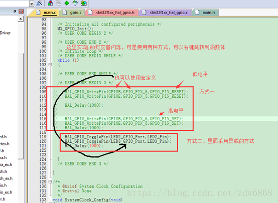

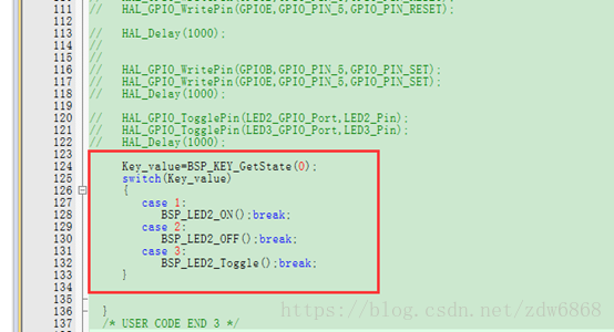

①在main函数中的while循环中添加LED流水灯效果的应用程序,按键待会
了解固件库函数命名方法编写就很容易了,
一般是:HAL_[外设名]_[功能名]
HAL_GPIO_WritePin(GPIOB,GPIO_PIN_5,GPIO_PIN_RESET);
这个就是写管脚函数,就是设置管脚是0还是1;
HAL_Delay(1000);
    这是固件库里面的一个延时,用到的是滴答时钟;
至于程序下载就不说了。

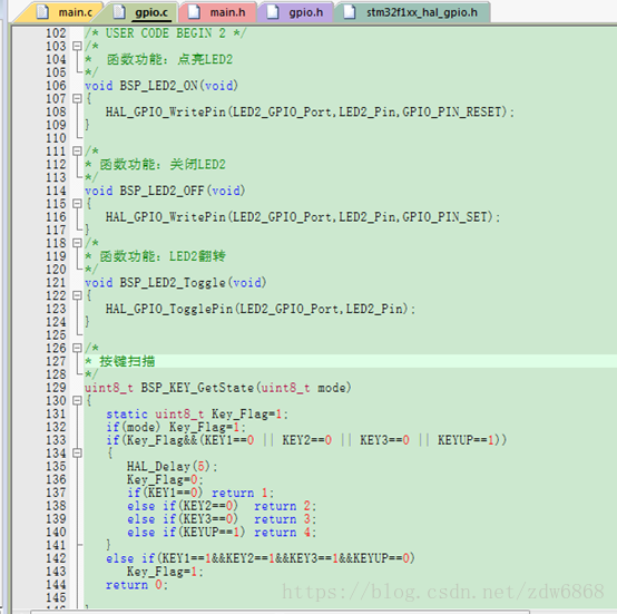

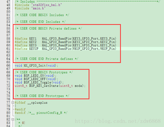

②    按键讲解
在gpio.c文件中最后面的USER CODE BEGIN 2和USER CODE END 2中间添加如下四个函数。
(用户代码要加在USER CODE BEGIN N和USER CODE END N之间,否则下次重新生成代码后,会被删除)
上面添加了四个函数;

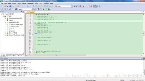

在main.c文件中的main函数的while循环中添加应用代码。代码中使用switch case语句。
再次编译程序;
