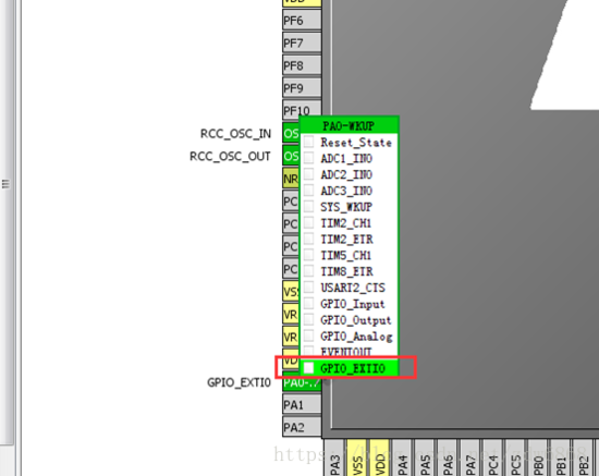

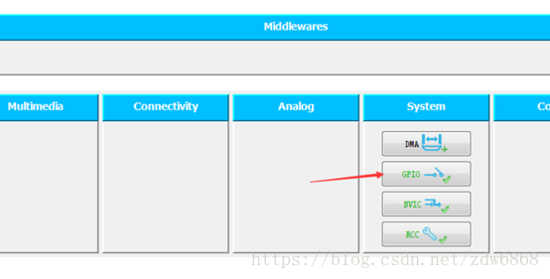

这一章用上一章GPIO的工程修改。复制GPIO的工程,修改文件夹名。点击xxxx.ioc打开STM32cubeMX的工程文件重新配置。PA0管脚重新配置为GPIO_EXIT0模式。

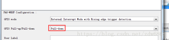

WAKEUP按键已经外部下拉,按下是PA0为高电平。在GPIO配置中配置PA0为上升沿触发。内部下拉,添加用户标签WAKEUP。

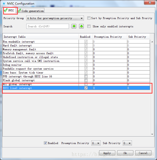

在NVIC(嵌套向量中断控制器)中,勾选EXIT Line0 interrupt使能PA0中断。右边两个选项设置抢占优先级和响应优先级。此处我们选择默认的,不修改。
在这里简单介绍一下NVIC(嵌套向量中断控制器)。NVIC就是控制中断响应的。主要由三个参数,一个是中断使能,一个是抢占优先级,还有一个就是响应优先级。(优先级数值越小,优先级别越高)
中断使能很好理解,就是是否开启中断,如果开启中断,则满足中断触发条件时程序会跳到中断服务程序运行,否则不响应中断主程序继续运行。
抢占优先级是用来判断一个中断是否可以打断另外一个中断的中断服务程序抢先运行。例如A中断触发,正在运行A中断的服务程序,此时B中断也触发,如果B中断的抢占优先级比A的高,则程序会打断A的中断服务程序,去运行B的中断服务程序,即中断嵌套。等B的中断服务程序运行完后继续运行A的中断服务程序。如果B的抢占优先级没有高过A的抢占优先级,则程序不会打断A的中断服务程序,而是待定A的中断服务程序运行完成后才运行B的中断服务程序。
响应优先级是用来判断抢占优先级相同的几个中断那个中断会优先响应。如果几个抢占优先相同的中断同时触发,那么响应优先级高的最先运行。
判断中断的优先级,先看抢占优先级,抢占优先级高的中断优先级别高。抢占优先级相同的情况下,响应优先高的中断优先级别高。抢占优先级和响应优先级相同的情况下,更加中断向量表确定。

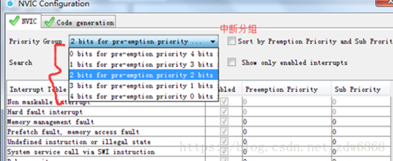

在这里简单讲解一下优先级分组。STM32以4个比特位表示中断的抢占优先级和响应优先级。中断优先级分组是为了给抢占式优先级和响应优先级在中断优先级寄丛器的四个比特位分配各个优先级数字所占的位数。例如3位用于抢占优先级(优先级有2^3=8种优先级),1位用于响应优先级(优先级有2^1=2种优先级)。

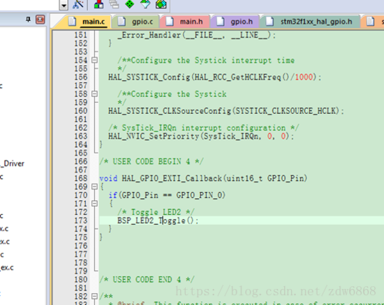

打开main.c文件。把main()函数里while循环上一章的代码删掉,while循环里面为空。在main.c文件后面USER CODE BEGIN 4 和 USER CODE END 4 中间添加中断回调函数。

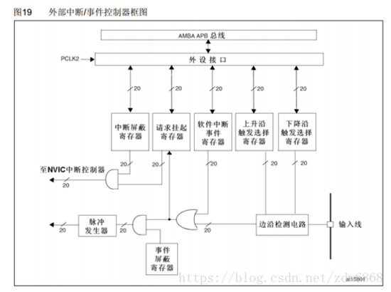

中断函数里面先判断是否为EXIT线0中断,如果是则LED2的状态翻转。在STM32F1的数据手册中可以找到下面这张图。PA0为EXTI线0中断。
重新编译程序,编译通过后下载到开发板。如果没有错误,按下一下WAKEUP按键LED2的状态改变一次。
下面简单讲解一下中断程序的运行流程。首先main函数主程序中一直在while循环里面执行。当按键(PA0引脚)按下时,边沿检测电路检测到上升沿,触发中断,设置中断标识位。NVIC中断控制器判断EXTI0中断优先是否为最高,若为最高优先级则执行EXIT0中断。

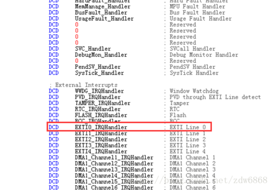

再执行中断服务函数之前,内核先将现在使用到的寄存器和主程序中断点的地址压入堆栈(保护现场)。然后程序在中断向量表中找到EXTI0中断对应的地址(0x0000 0058)。这个地址存储的为EXTI0中断服务函数的口人地址。然后程序转跳到中断服务函数执行。
在startup_stm32f103xe.s启动文件中,我们可以找到中断向量表。

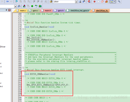

在stm32f1xx_it.c中断服务函数文件中,我们可以找到EXTI0中断的服务函数。

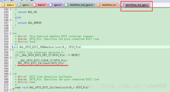

中断服务函数里面就调用了GPIO外部中断处理函数HAL_GPIO_EXTI_IRQHandler(),参数为GPIO_PIN_0,即EXTI0中断。GPIO外部中断处理函数主要就是清除中断标识位,然后调用中断回调函数HAL_GPIO_EXTI_Callback()。我们只需重构中断回调函数,在函数里面添加我们的应用代码即可(程序中为翻转LED2状态)。
