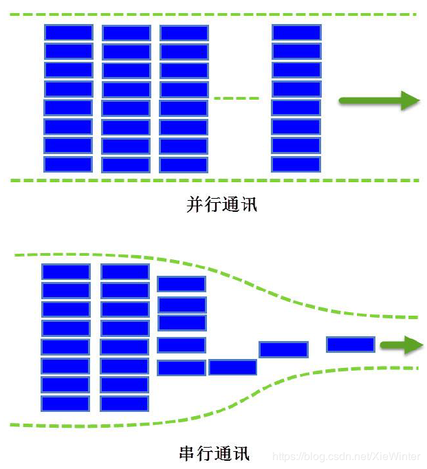

1. 串口通讯与并口通讯

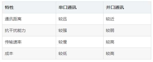

按数据传送的方式,通讯可分为串行通讯与并行通讯,串行通讯是指设备之间通过少量数据信号线(一般是8根以下),地线以及控制信号线,按数据位形式一位一位地传输数据的通讯方式。而并行通讯一般是指使用8、16、32及64根或更多的数据线进行传输的通讯方式。显而易见,因一次可传输多个数据位的数据 ,在数据传输速率相同的情况下,并行通讯传输的数据量要大得多,而串行通讯则可以节省数据线的硬件成本(特别是远距离时)以及PCB的布线面积。
特性对比
image.png?imageView2/2/w/550
由于并行传输对同步要求较高,且随着通讯速率的提高,信号干扰的问题会显著影响通讯性能,现在随着技术的发展,越来越多的应用场合采用高速率的串行差分传输。

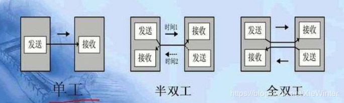

 2. 全双工、半双工及单工通讯
根据数据通讯的方向,通讯又分为全双工、半双工及单工通讯,它们主要以信道的方向来区分。
通讯方式说明

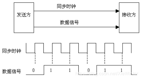

同步通信方式,是把许多字符组成一个信息组,这样,字符可以一个接一个地传输,但是,在每组信息(通常称为信息帧)的开始要加上同步字符,在没有信息要传输时,要填上空字符,因为同步传输不允许有间隙。同步方式下,发送方除了发送数据,还要传输同步时钟信号,信息传输的双方用同一个时钟信号确定传输过程中每1位的位置。如SPI/IIC

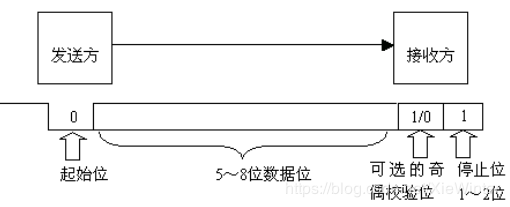

在异步通讯中不使用时钟信号进行数据同步,它们直接在数据信号中穿插一些同步用的信号位,或者把主体数据进行打包,以数据帧的格式传输数据。如UART
在异步通信方式中,两个数据字符之间的传输间隔是任意的,所以,每个数据字符的前后都要用一些数位来作为分隔位。所以同步通讯的效率更高,但是同步通讯双方的时钟允许误差较小,而异步通讯双方的时钟允许误差较大。
